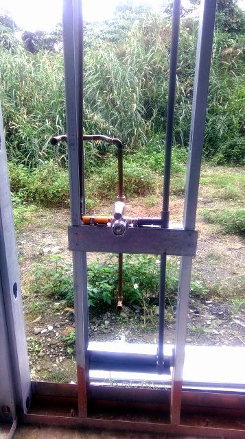

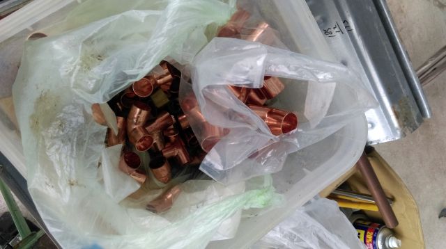

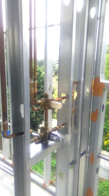

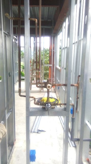

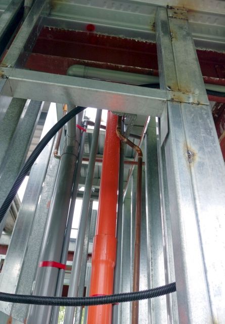

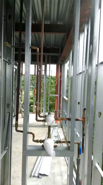

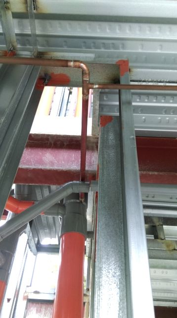

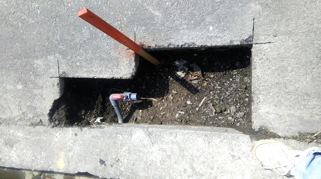

自来水水表的位置,距离房屋300米,还跨过一座小桥。
美国带回来的主卫的纯铜多弁鉦O浴水龙头
纯铜的各种尺寸弯头

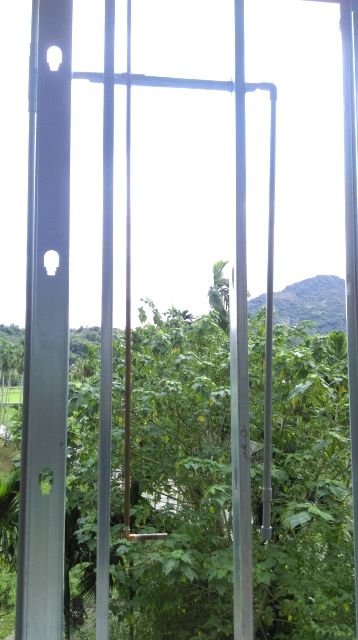

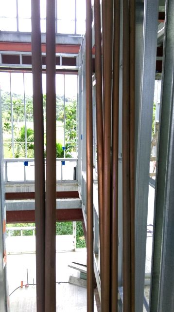

到各个楼层的热水纯铜管。主管3/4英寸,末端管1/2英寸

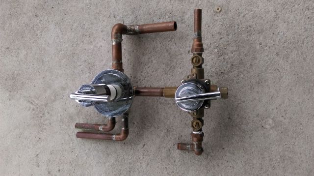

 樓主| 發表於 2018-10-21 17:55:15 | 顯示全部樓層
本帖最後由 stevetyhsia 於 2018-10-21 20:56 編輯

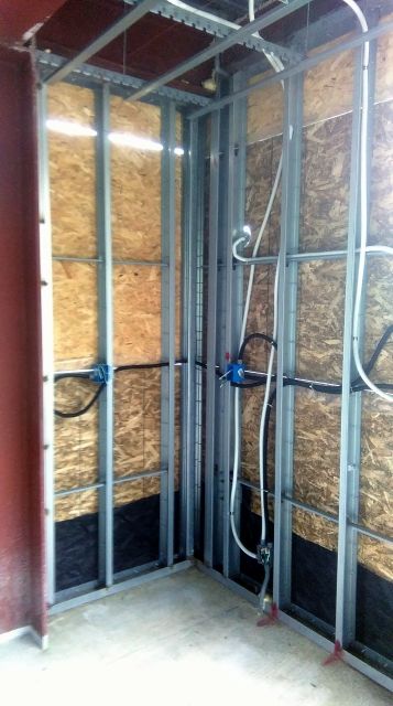

主浴室的进口纯铜淋浴设备焊接
主浴室淋浴设备安装测试完成
客浴的洗脸台冷热水管
主浴室的洗脸台给排水安装
一楼浴室淋浴水龙头安装

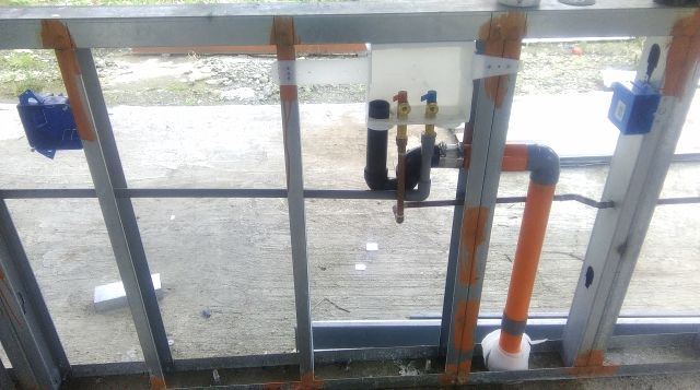

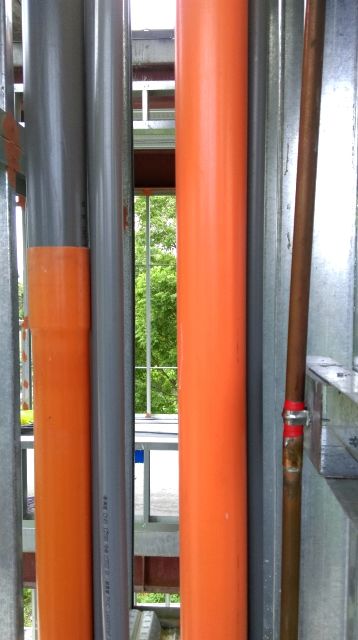

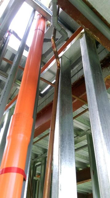

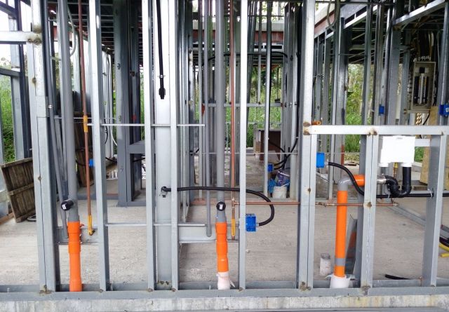

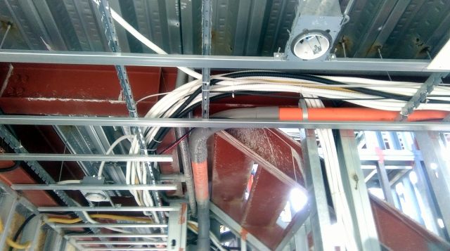

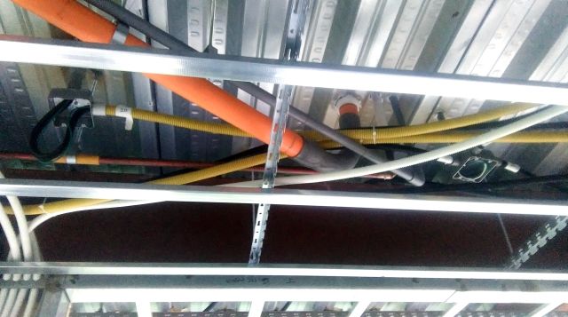

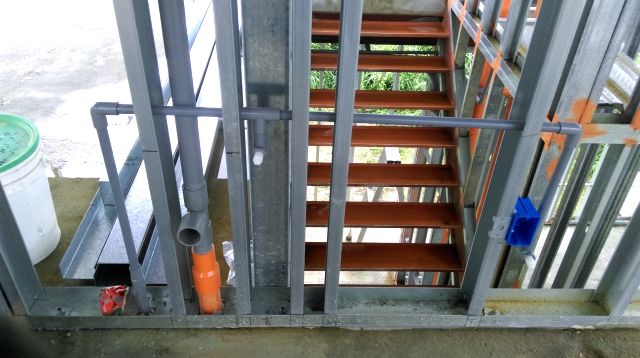

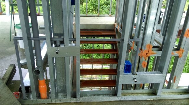

一楼洗衣间的冷热水安装。这组给排水的安装不同于台湾的工法,台湾通常做法是埋在地下,美国的工法是针对美式洗衣机的弁鉒S别安装。也预留了适合台湾洗衣机的管道。
一楼洗衣间和浴室的管道和配电。橘色排水管的顶部有安装预留管线清理口。

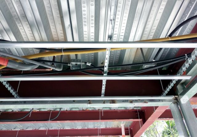

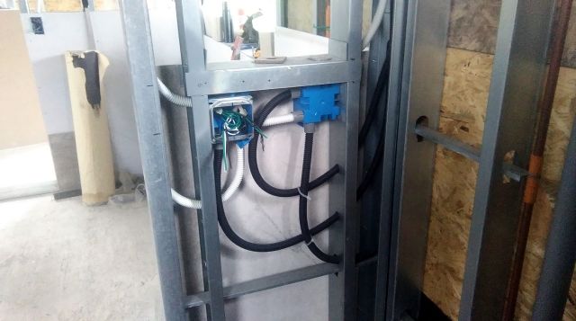

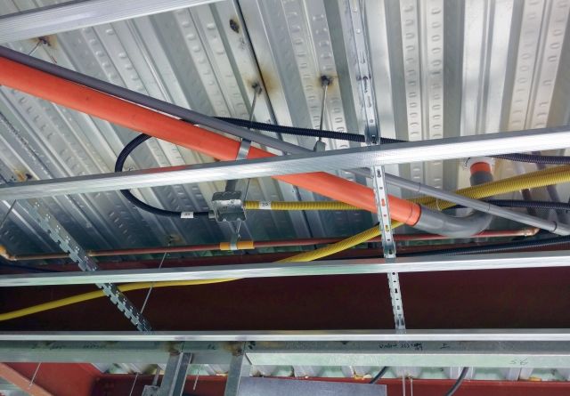

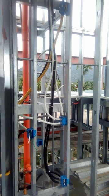

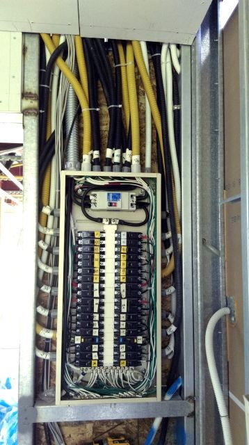

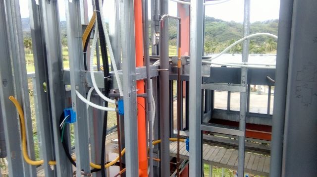

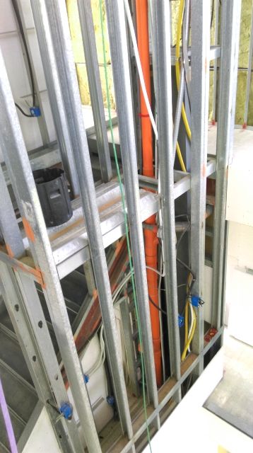

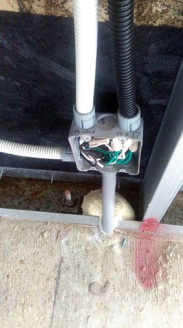

 樓主| 發表於 2018-10-23 15:19:47 | 顯示全部樓層
本帖最後由 stevetyhsia 於 2018-10-23 20:09 編輯

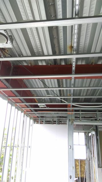

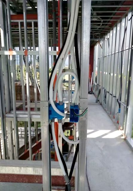

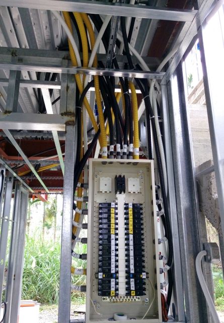

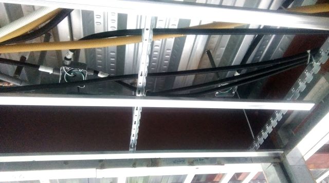

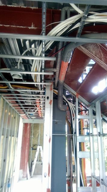

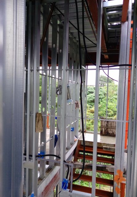

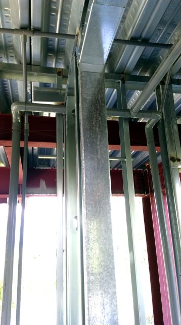

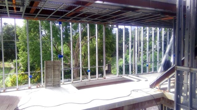

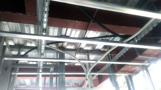

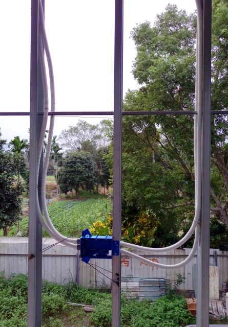

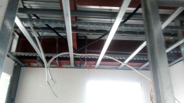

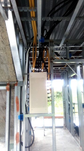

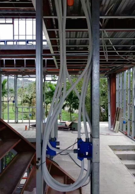

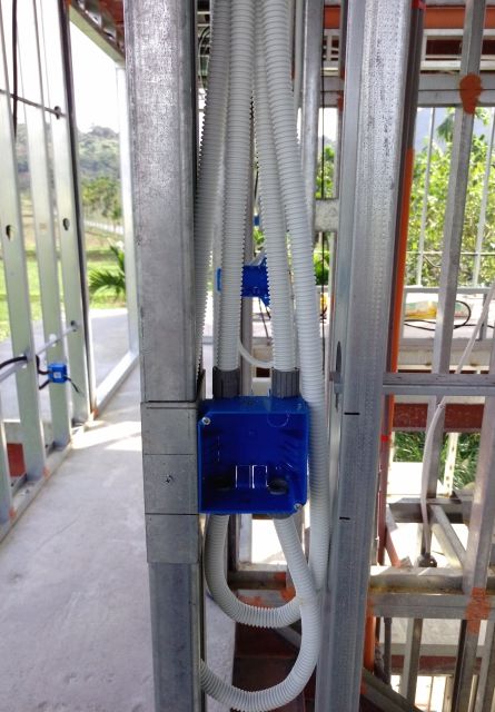

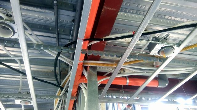

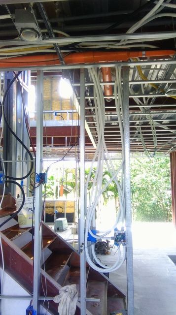

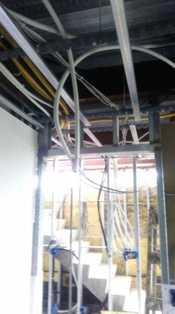

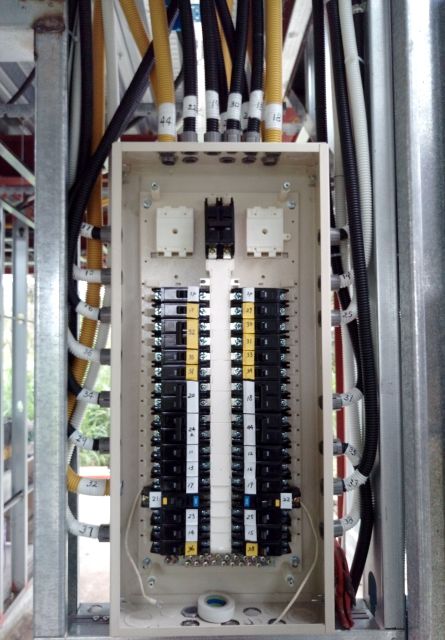

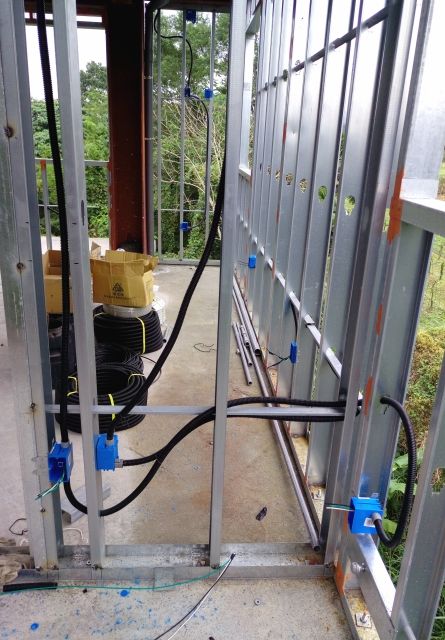

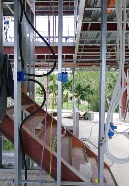

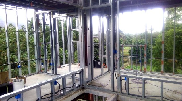

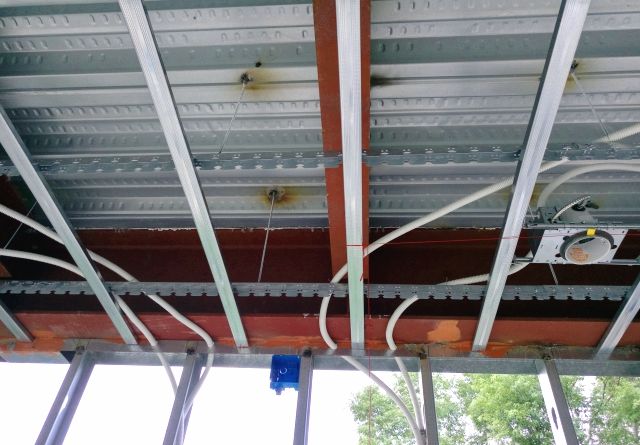

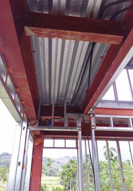

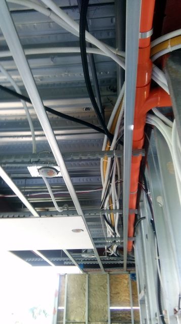

各樓層電路及配箱配置
白色的CD管是燈具用電,黑色的管是110V的插座用電,黃色的管是220V的用電。
所有開關和插座都是美國進口。全屋有兩個四向開關,三個三向開關。
插座根據美國建築法規安裝,每隔一米八安裝一個插座,每個迴路最多不超過七個插座,所以各個臥房浴室的插座都有自己單獨的迴路。之所以每個插座距離一米八的用意是因為家用電器品的電源線多半都不超過一米,確保家用電器使用上的安全及方便。

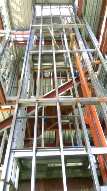

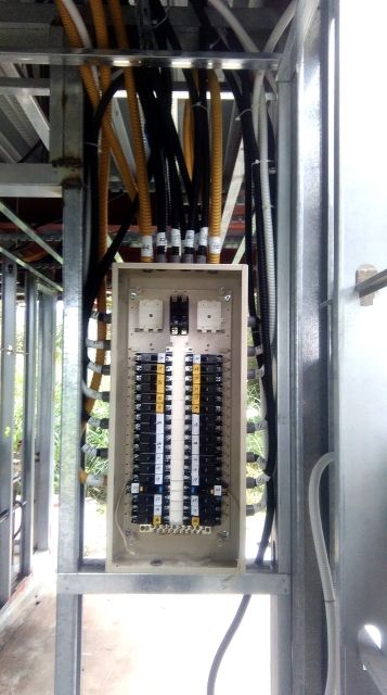

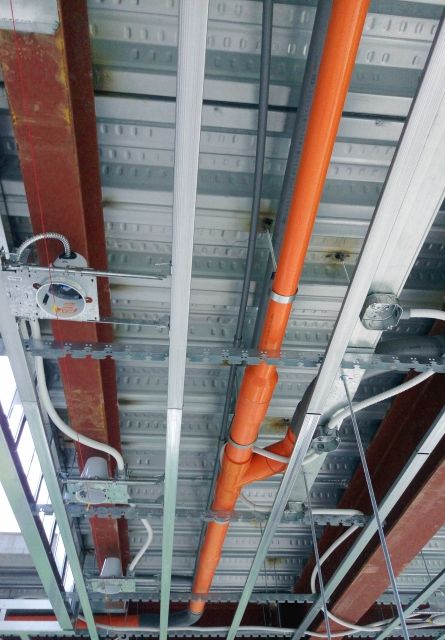

 樓主| 發表於 2018-10-23 15:45:42 | 顯示全部樓層

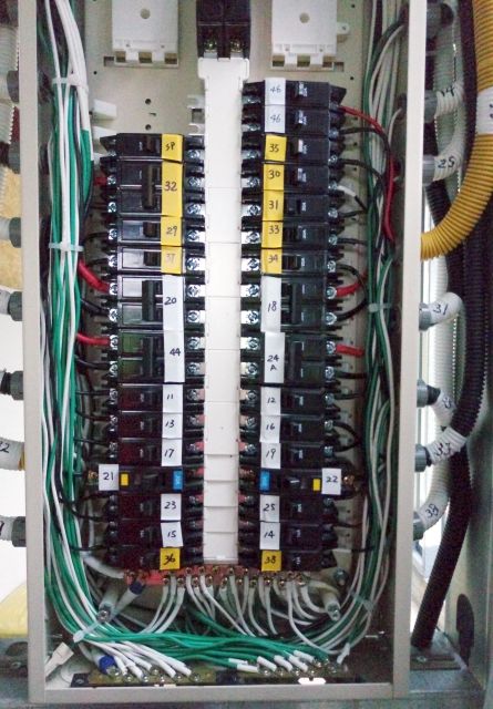

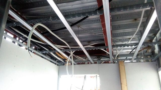

本帖最後由 stevetyhsia 於 2018-10-24 19:02 編輯

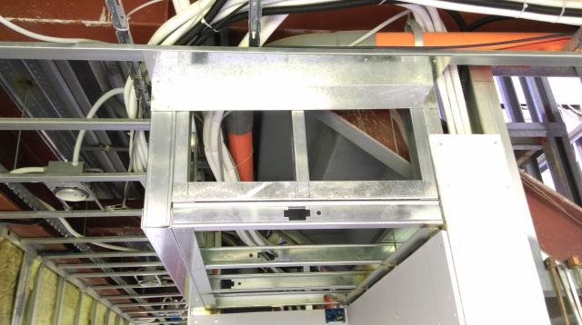

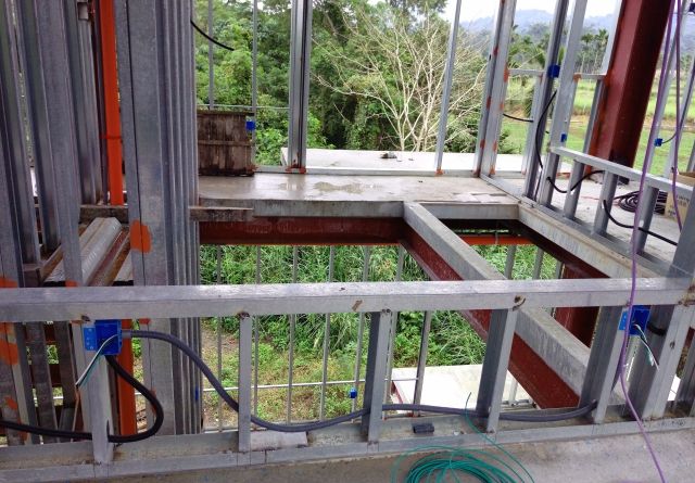

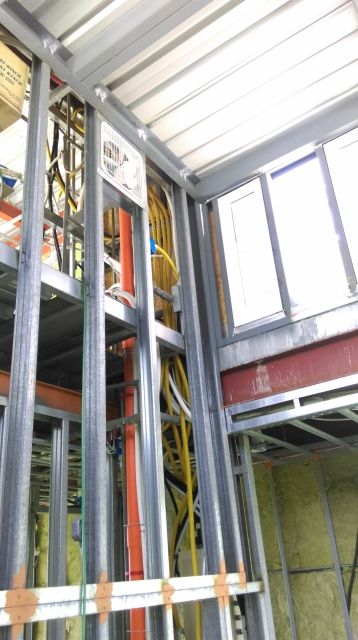

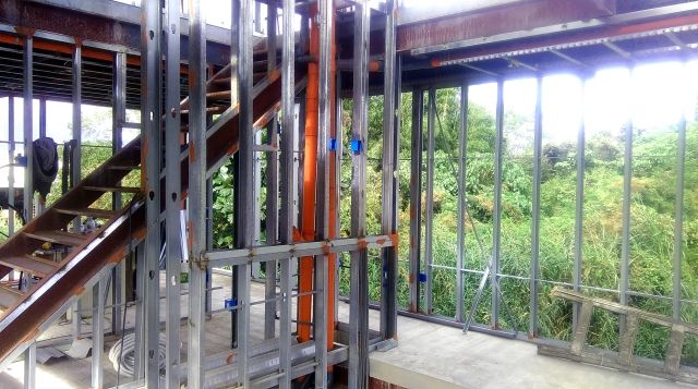

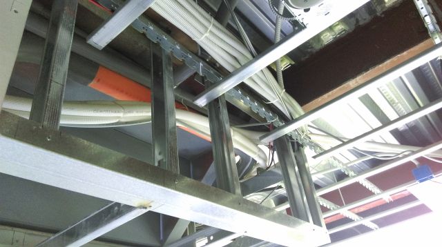

预设空调管线

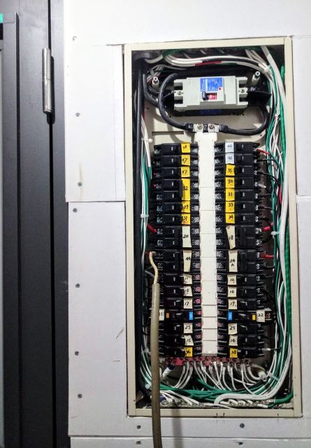

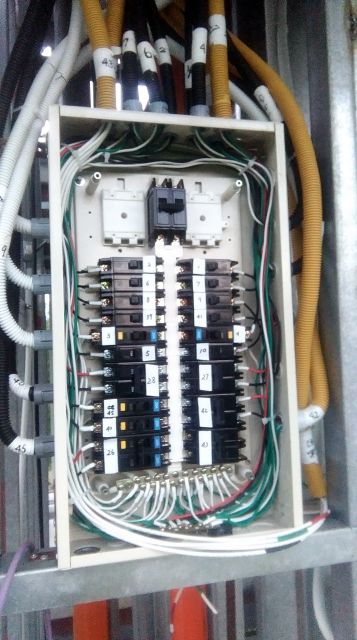

全屋有兩個電表箱,一二樓一個,三四樓一個,總共有47個迴路,單廚房就有6個迴路,冰箱有單獨的迴路。每個迴路都有單獨的接地線,保證用電絕對安全。

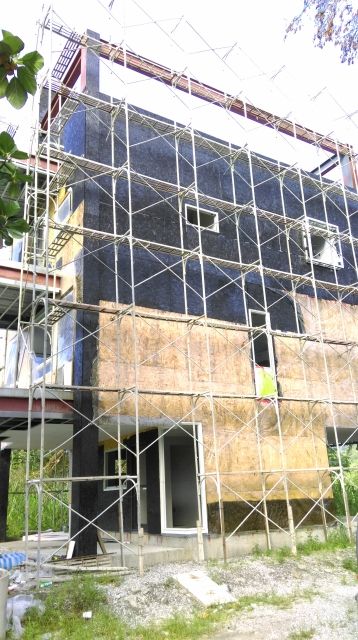

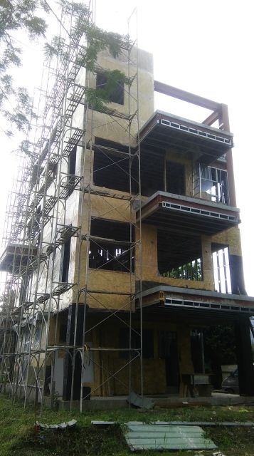

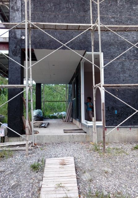

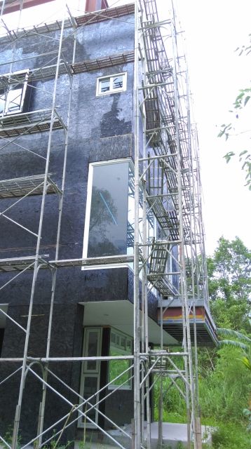

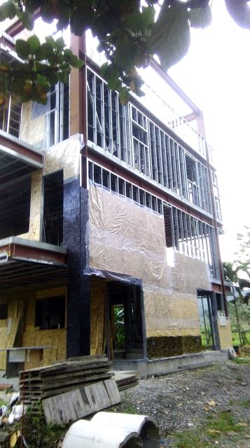

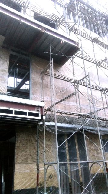

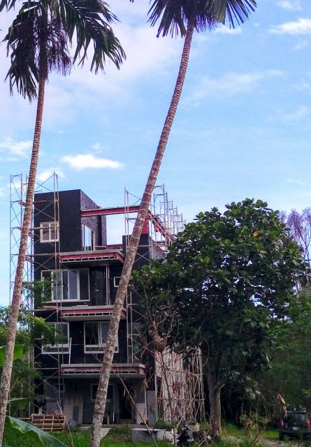

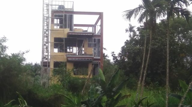

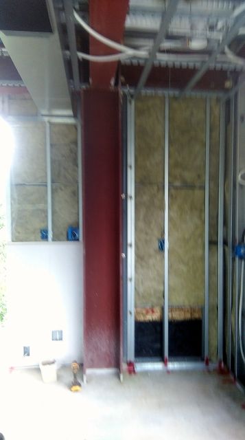

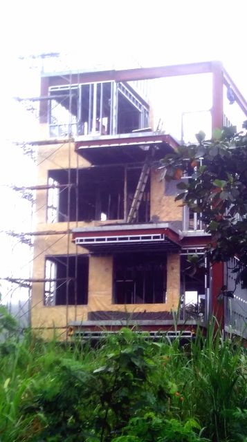

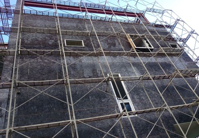

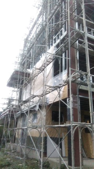

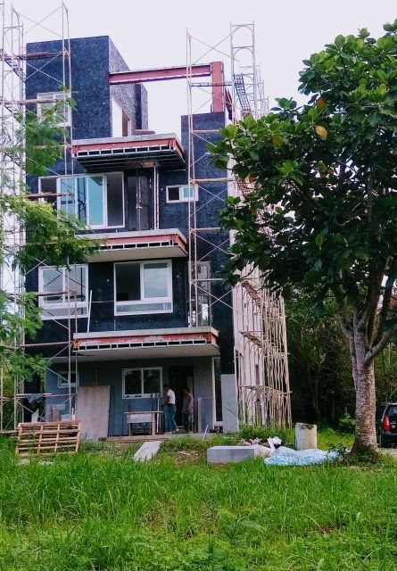

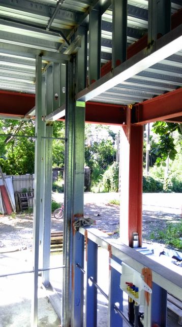

開始封外牆。

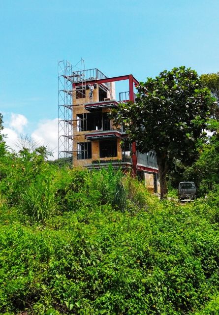

使用OSB半英吋剪力板,材料產地也是美國。其使用剪力板的作用是用於防震。整個過程一個人完成,勞動量相當的大。每6英吋一顆螺絲鎖在輕鋼架上,一共用掉近一萬顆螺絲。
62
1859
1859

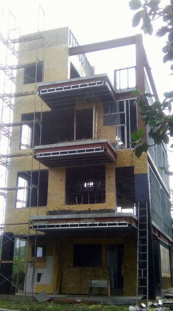

 樓主| 發表於 2018-10-24 19:28:10 | 顯示全部樓層

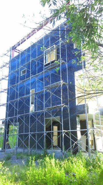

本帖最後由 stevetyhsia 於 2018-10-24 20:30 編輯

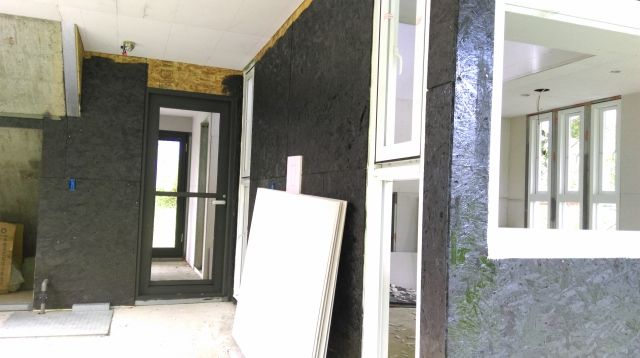

OSB板安裝完成後,整棟房屋全部塗裝兩次柏油,其作用在於防蟲防潮。
