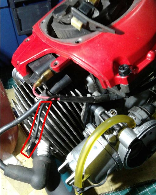

請教一下zefram兄及諸位兄台,
我有一台硬管的小松G45L割草機,
電源開關的電線有「1紅 1黑」,紅的知道接那裡(照原來的接)
但黑的不曉得要接那裡,
請指教幫幫忙一下。
謝謝。
感恩。

發表於 2018-12-29 23:42:37 | 顯示全部樓層
本帖最後由 Zefram 於 2018-12-29 23:57 編輯
moonlake 發表於 2018-12-29 20:34
請教一下zefram兄及諸位兄台,
我有一台硬管的小松G45L割草機,
電源開關的電線有「1紅 1黑」,紅的 ...
供參考

發表於 2018-12-30 18:37:15 | 顯示全部樓層
本帖最後由 barner 於 2018-12-30 23:43 編輯
請教一下zefram兄及諸位兄台,
我有一台硬管的小松G45L割草機,
黑線應該接外殼接地
那是要讓高壓點火線圈 的一次側接地 二次側無法產生高壓 讓火星賽點火 引擎因而熄火

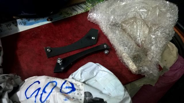

 樓主| 發表於 2019-1-11 20:56:19 來自手機 | 顯示全部樓層
廠商寄來保固的料件
寄來第一次我的電話留錯又沒聯絡大陸賣家被退回上海 全速通搞了大烏龍
這次是第二次寄出
進料口鐵皮兩個跟一副刀片
其實崩刃的刀片還想繼續用 這樣就有兩幅備用刀片了
