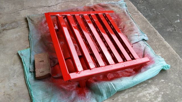

 樓主| 發表於 2019-1-30 19:26:54 來自手機 | 顯示全部樓層
本帖最後由 tsou4 於 2019-1-30 19:28 編輯
Zefram    2019-1-30 19:03    用罐裝噴漆會掉漆
噴漆久了掉漆也沒關系 焊接處我有刷紅丹漆 掉漆再補應該可以用狠久吧~
rdmigo    2019-1-30 18:33    不打榫點..鑽入地殼?
平時要掃地要能移動
人不在應該會搬進去放 怕整個被A走~
要用再搬出來擺 不嫌麻煩的

斜坡架我是用60cm*10支+18cm*2支組成
拿起來應該有3公斤吧
角鐵我用野狼才能載 扁管也許可以載 c鋼就要借貨車才能載了

 樓主| 發表於 2019-2-1 18:44:19 來自手機 | 顯示全部樓層
第一件 斜坡架
tsou4 發表於 2019-1-30 18:13
斜坡架 即將完成~
焊接橫架前後都焊滿 紅丹漆好 背面先噴紅漆
之後乾了再噴正面
斜坡架 完成

發表於 2019-2-1 18:50:39 | 顯示全部樓層
tsou4 發表於 2019-1-30 19:26
紅丹的黏附性是會比一般的噴漆更久嗎?
