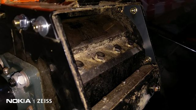

eastern 發表於 2019-2-22 07:55
大概因為是新車,引擎還不敢全速催下去!
所以轉速不足以讓較輕的料拋出吧!...
eastern大 新車喔 其實只要檢查機油足量 怠速暖機個3~5分鐘 就能全速前進了
15馬力 全速吃料應該相當高效率吧~ 出料口風應該也不小
我那台一開始用的時候 也是很客氣只敢油門半開 結果碎沒幾十分鐘皮帶就脫落了
之後就暖機後全速用 皮帶鮮少再脫落

發表於 2019-2-22 08:36:21 | 顯示全部樓層
edwin9135 發表於 2019-2-21 20:28
///還有刀軸旋轉時在進料口處可以聽到鼓風機般的風切聲 也算是吹風機的弁赨r
靠刀軸旋轉的風量是可以把"適 ...
鼓風機喔…
相關的構造應該把兩個刀片當做兩個葉片或扇子
旋轉的時候刀片向下等同擠壓帶動空氣的流動
出料口呈切線方向 被擠壓的空氣就從出料口吹出
這樣說法不同通不通

 樓主| 發表於 2019-3-2 18:48:28 | 顯示全部樓層
總計已經碎了兩小堆碎木,就學著山林大的做法消化消化,提一些去鋪在果樹下吧!
鋪滿鋪飽...
