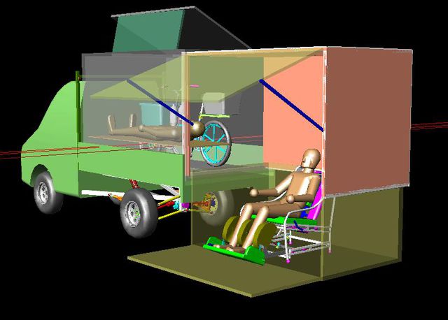

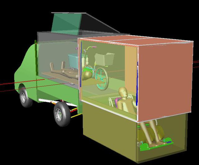

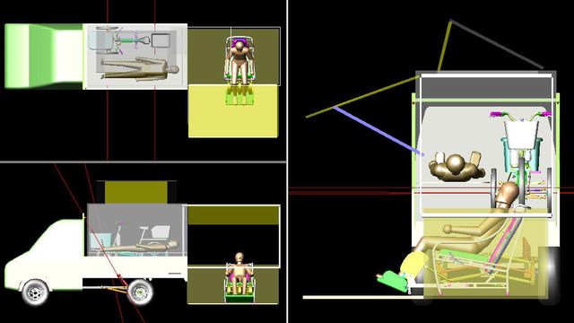

過年這2天閒著畫的隱藏式露營車, 先構圖,逐步修改增加細節
按摩椅只是比較躺姿空間,露營不會帶笨重無必要贅物

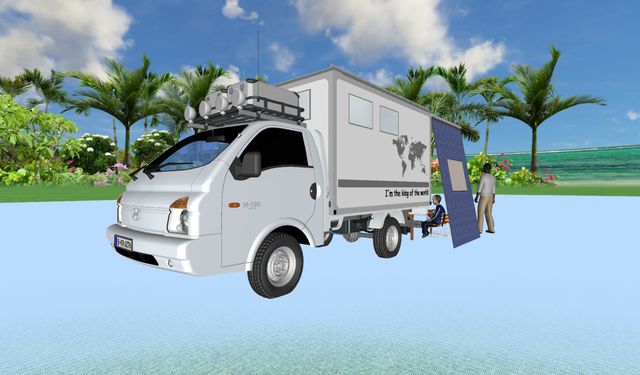

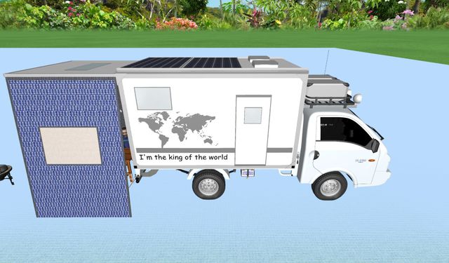

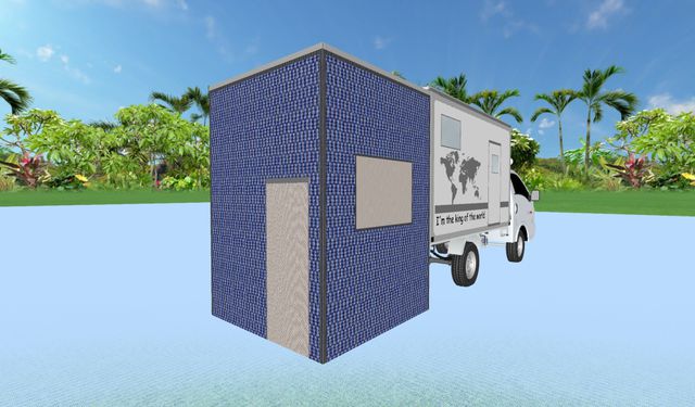

也來先預告一下我的 海景第一排,我是世界之王 材料便宜輕質簡單好製作的承載露營車廂.
車廂長3.1公尺,寬1.8公尺,高1.8公尺,車外延伸1.8x1.8公尺的車尾帳

 樓主| 發表於 2021-2-15 08:31:20 | 顯示全部樓層
FlyNews 發表於 2021-2-14 23:19
以台灣的交通法規,載貨寬度可到車寬,也就是左右後照鏡的寬度。
貨斗護板/擋板放下來後,看要怎麼處理 ...
其實法規太多,交警也未必了解,所以常碰到誤判違規要申訴的狀況,
有人說應該是車輛出廠時車證上面的寬度為主,通常是以左右方向燈寬,但也有人說車體最寬處。
至於行進中後斗應該是可以放下,但若遮到後車脾或後方向燈及刹車燈就不行。
但我之前的得利卡,有装後脚踏車架,去監理站變更成功,但我發現,以人的視角站在後面是可以完整看到後車牌,但測速照相,通常比較高,且在馬路兩旁,拍我的車,會有個數字被脚踏車架擋住,成了盲點。
若要搞承載,直接把框式改成平板式,就沒有驗車框斗要拆的問題,還有行進間,交警認定的問題
4322

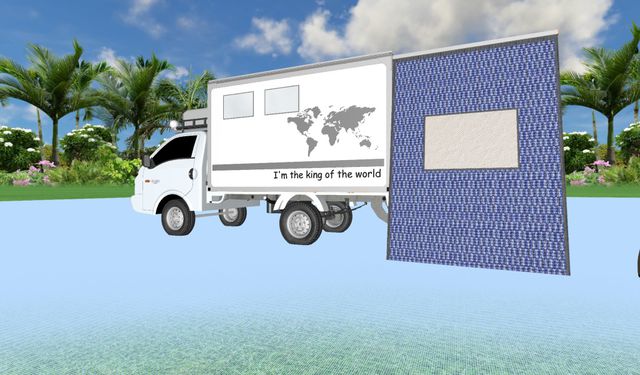

 樓主| 發表於 2021-4-5 20:01:23 | 顯示全部樓層

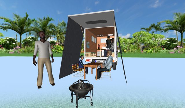

最近有一個新的想法...
室外鋁合金百葉窗+折疊紗窗應該比露營車專用的透明外推窗實用..
露營車最怕的就是噪音和冬冷夏熱,而且窗戶越多,這問題越大,且成本越高...
但如果把外推窗改成室外鋁合金百葉窗,似乎可以解決這方面的問題..,而且不需透明玻璃重量減輕很多,家用的室外百葉窗拿來露營車用也比較平價..
來看看室外鋁合金百葉窗的的特異功能,
可以是密合變成牆,也可以水平全面開起,變成落地窗,擁有大視野,再配合車頂抽風扇,大口吸氣..讓室內氣流順暢,夏天也不會太悶熱
仰角(105°)室內採光柔和溫絢
水平(90°)空氣對流視野無礙
開啟(45°)通風遮雨更防西晒
開啟(20°)安全隱密通風遮雨
密閉(0°)降低噪音在30分貝以內,隔熱保暖,行駛間外觀低調像貨車,不易引起交警注意.

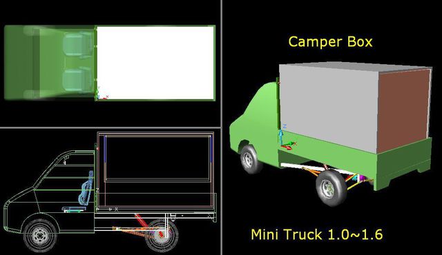

發表於 2021-4-21 01:42:43 | 顯示全部樓層
2home 發表於 2021-2-15 08:31
有人說應該是車輛出廠時車證上面 ...
站長,您好
小霸王的上中下集車廂製作,與世界之王的車廂製作方法不同,
若是考量安全性和防水性,耐用性, 哪一種車廂製作芳法您會比較推薦呢? 或是你會施作的方式?
目前尋找3.5噸貨車,打算打造一個車廂來車泊,
24185
 樓主| 發表於 2021-4-21 09:48:18 | 顯示全部樓層
twiifly 發表於 2021-4-21 01:42
站長,您好
世界之王一體焊接框架,再把一體黏好的三明治板塞入,再上螺絲,度會比較好,成本也較低,我會用世界之王的做法。
您可以參考下面影片,而且還是4wd off road
