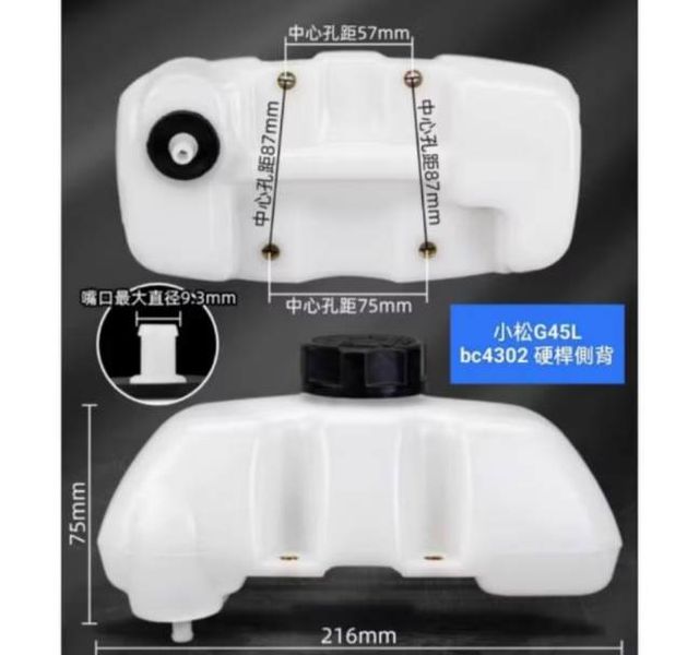

發表於 2025-9-10 17:46:49 | 顯示全部樓層
款怡 發表於 2022-1-29 23:51
這台機器有一些小缺點:
1:油管是黑色:根本不知道油是否流入化油器,如果沒油當然發不動.
請問  308F 改塑膠油箱
您是用那種 機型 改呢?
[img]  [/img]
