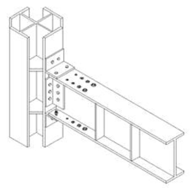

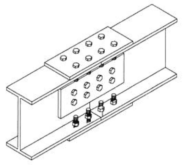

謝謝T大的指導,劃紅線的地方確實是要電焊,多二道工是為了減少以後切斷H鋼的工序,更可以自己DIY的樂趣; ...
因為不是靠這吃飯,眉角該怎麼做我也不知道!
但這種不電焊改為鎖接,牽涉到螺絲強度、鋼板厚度,必須找既有架構來抄,不能自己隨便畫,最好是買鋼鐵廠既有模組才有足夠的強度,減少鐵工廠訂製才能降低成本。
因為鎖接的成本不會比電焊低,大多鐵工廠也沒做這種,你就想辦法找到有做這種東西的鋼鐵廠/鐵工廠買現成的。若鋼鐵廠有賣,他們的生產線就可以幫你沖好適當孔位,減少機台、運輸成本。
你從這裡抄看看。
https://www.cyut.edu.tw/~swu/new_page_2-13.htm
型鋼固定座(似乎是C型鋼)
http://www.yongwei.com.tw/product_detail.php?pid=1
要看鋼鐵廠能做哪些加工,有哪些組裝零件可買?再來畫圖。
其實就只是錢的問題,電焊機、電焊條沒多少錢…,手持砂輪機、切斷片也同樣沒多少錢。切過的地方再噴一噴鋅漆,不必糾結於「拆」。電焊也是DIY 啊!

 樓主| 發表於 2022-8-18 11:13:34 | 顯示全部樓層
FlyNews 發表於 2022-8-18 00:31
但這種不電焊改為鎖接,牽涉到螺絲強度、鋼板厚度,必 ...
F大大謝謝,自己因為不懂,但也沒有隨便畫,是參考既有的鐵皮屋各種型(方管H鋼)厚度及尺寸下去套到模型,想說沒有自己的想法怎麼去問網上的前輩呢。
電焊原則上,是不影響到下次有拆下時可以再利用而不必當廢料,這邊的鐵材行有叫過,也有代為切割、沖孔、孔位大小及電焊等等,只要尺寸或是裁切的角度給他們,鐵材行都是可以幫忙完成的,所以比較不擔心。
