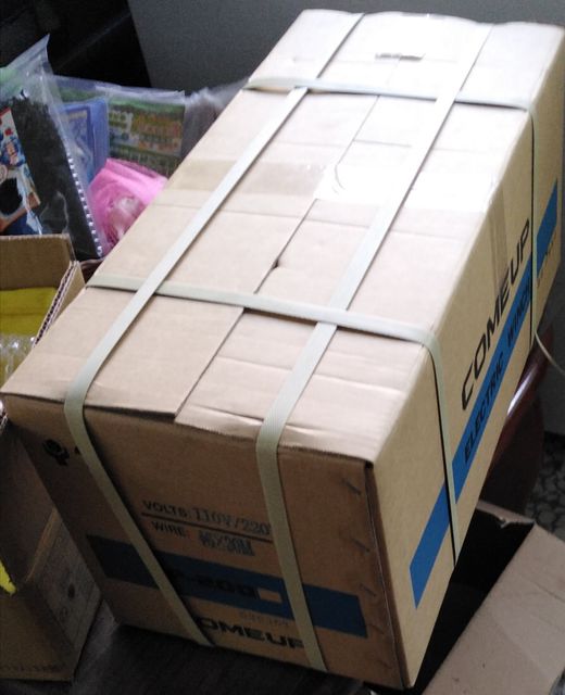

哈哈哈!我已經任性的去買了一台川方牌CP200型捲楊機和8吋夾牆架以及一個吊網2尺X3尺的。等安裝妥當再來向各位大大報告。

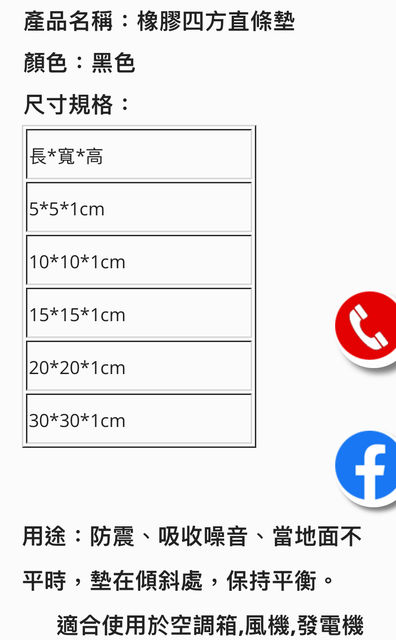

 樓主| 發表於 2024-1-16 20:44:29 來自手機 | 顯示全部樓層
本帖最後由 快樂農夫 於 2024-1-17 00:31 編輯
smhu 發表於 2024-1-16 15:53
多事一下,我們家的在鎖上去前,先墊了減震橡皮...
胡老師,謝謝您的提醒,
感恩啊!
趕緊來去買,
我量了一下,需要30公分x30公分的橡膠墊2張。
剛好查到有
厚度規格10mm的橡膠直條墊,不知道是否適用?
https://www.san-lih.com.tw/product-detail-2041720.html

發表於 2024-1-16 21:11:57 來自手機 | 顯示全部樓層
墊木板就好,不用防震 ,木板比較能分散壓力,不會損壞磁磚。

 樓主| 發表於 2024-1-17 00:37:47 來自手機 | 顯示全部樓層
edwin9135 發表於 2024-1-16 21:11
謝謝你的建議,
我這邊女兒牆目前是沒有磁磚只有水泥糊面。而且品質不佳。
我還是想使用橡膠製品,因為防震吸音效果應該比木板好。

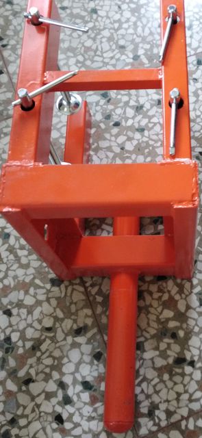

 樓主| 發表於 2024-1-17 01:01:08 來自手機 | 顯示全部樓層
昨天傍晚買的東西,川方牌捲揚機還沒拆箱。我想這家品質應該沒問題。
不過今天把八吋牆面固定架(應該不是川方公司出品)扛上女兒牆,發現這固定架設計與製造品質都不佳!
尾端轉向定滑輪寬度與它的支撐架之間有很大的間隙,且焊接後的直角度跑掉了,造成頭尾端的尺寸相差了2mm多!手撥滑輪轉動時歪來歪去,與尾端還會有摩擦到。
明天要拿回去換貨才適當。希望另外一個品質可以好一點,不過我猜…難喔!
