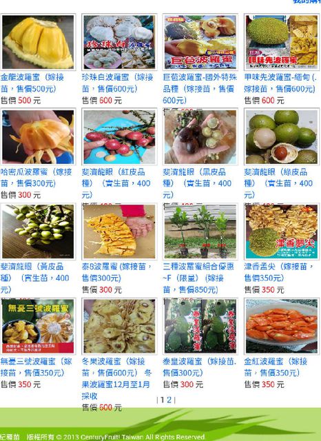

發表於 2024-1-23 20:54:05 來自手機 | 顯示全部樓層
iki 發表於 2024-1-23 15:03
無子柳橙不錯 佛利檬柑 黃金砂糖桔,請問要包嗎?病蟲害多嗎?
波羅蜜妹妹愛吃,種了兩棵等他長大!
那三種我是天養也能採收 專職戶是會噴些農藥吧? 就怕天牛
波羅蜜品種多 我們有種金龍金紅無憂三號J33
巨苞有點想試試啦

 樓主| 發表於 2024-1-24 00:38:28 來自手機 | 顯示全部樓層
tsou4 發表於 2024-1-23 20:54
波羅蜜品種多 我們有種金龍金紅無憂三號J33  ...
太棒了!
現在婆羅蜜品種很多,真希望種到好處理的。目前還看不出來如何,期待他長大。
