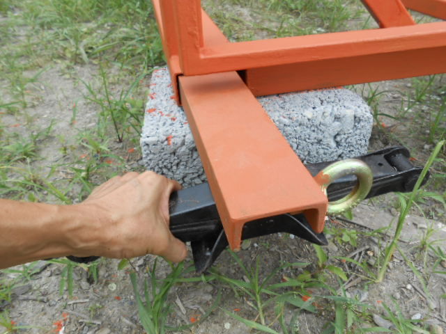

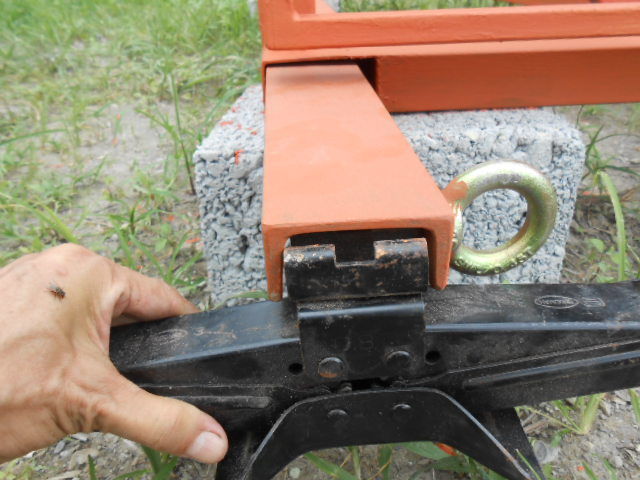

機密大公開  準備設計千斤頂上下3.5噸卡車了
1: 安全第一
2: 1人要能完成
3: 花費要最少
4: 速度要1小時內
理論上可行啦

 樓主| 發表於 2015-9-16 10:38:19 | 顯示全部樓層
2home 發表於 2015-9-16 10:10
承載式露營車上下,可以朝 分離式車廂設計,5分鐘以內就可上下車,四支腳還有萬向輪設計,可以將車廂移到到 ...
好棒的設計
我錢少了點 只能用獸力
我也問過了  油壓系統有點貴 還要保養
而且我打算放農地(小建地) 可能一放就 3個月
所以最後決定 手搖千斤頂就好

發表於 2015-9-16 10:49:12 | 顯示全部樓層
樂活族 發表於 2015-9-16 10:38
好棒的設計
我錢少了點 只能用獸力
如果用千斤頂可以參考之前ch28288 的作法
http://www.2home.com.tw/bbs/foru ... 56830&fromuid=2

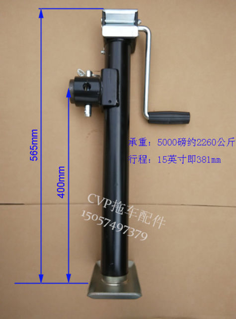

如要買現成的手搖千斤頂腳架,可以找4w 去大陸買比較便宜,因為我也想買,說不定可以辦個團購.
不過要注意承載磅數.
這支如何,鎖在預擴,比車廂寬的鋼樑上,這樣進出就比較方便了,人民幣180元,一支900元左右,也有萬向輪版本的,也可以自行加工,底部自己焊上或鎖上萬向輪也可. 這類千斤頂都是用套筒+插銷和車體結合,所以很方便,只要車體焊出圓管,要使用千斤頂時,直接套上再插上插銷就可以了.
