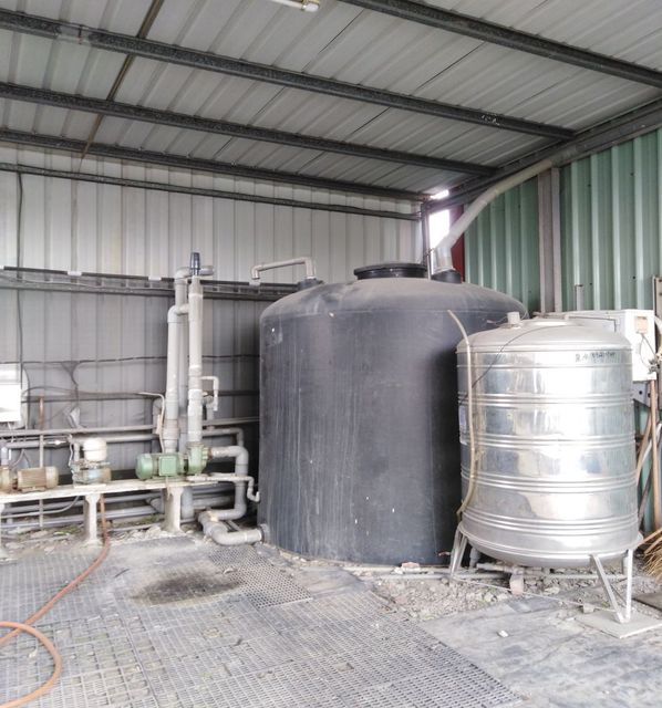

那個水塔設計很不理想,裝那麼高,
高?? 出水就是重力流,
又沒設計維修梯,也沒平台可站立,要清洗維修都很麻煩!
依你的情形, 裝電梯都可以
不曉得有沒有方法可以把水塔的滿水控制開關不要裝那麼高?
不可以, 依水位控制, 主要測點在水塔內, 水塔就裝那麼高,(橫型可以低一些)
個人看法, 東西總會壞, 壞了就修, 修不好就換,  浮球開關壽命算不錯, 久久才壞一次,
真的不喜歡,水塔那麼高, 把水塔改到低處, 用水就加壓泵浦, 不怕吵的話

這顆水塔是裝來找麻煩的,裝那麼高又沒"腳路",上次要爬上去關水,
好換水龍頭,家裡鋁梯三公尺不夠高,束手無策只好關掉馬達開關.
將水塔水漏光,才能換水龍頭,估計要動用高架的維修車才有辦法!
其實地面有兩顆加壓馬達,那顆水塔是補強用而已!關掉它一樣有水.
要讓它有水是怕被颱風吹下來,裝滿水當壓桶水!

換這種應該會好一點 https://goods.ruten.com.tw/item/show?21012255676287
有找水電來看過,但就是要上去很麻煩!
所以才擱置到現在.高層水塔一定要設置維修平台及階梯!
不然維修及清洗真的是超麻煩!

發表於 2019-10-2 14:51:23 | 顯示全部樓層
akirahsiao 發表於 2019-10-2 08:54
有找水電來看過,但就是要上去很麻煩!
正確的,用鋁梯也危險,不好施工

發表於 2019-10-3 10:54:55 | 顯示全部樓層
akirahsiao 發表於 2019-10-1 09:55
好換水龍頭,家裡鋁梯三公尺不夠高,束手無 ...
對於那顆水塔...
如果是我的話, 應該會這樣子做 ---
1. 水塔旁邊的適當位置 " 切一個四方孔 "....
2. 裝設一個 " 長久固定式 " ( 白鐵/鋼鋁 之類堅固材質 ), 從地面到上方的維修專用梯.
3. 樓梯頂端加一個 " 上掀式 " 的人孔蓋 ( 用 門栓 的方式開與閉 ).
4. 必要的話, 水塔四周裝設一組 " 安全柵欄, 至少四尺的高度 " ( 畢竟那麼高, 可不能在高處不慎摔落 ).
其實這些, 在決定安裝水塔的同時, 就應該做好的.
參與人數 3威望 +47 收起 理由
Taichi + 15 太棒了!
LKK46 + 12
akirahsiao + 20 感恩啊!

 樓主| 發表於 2019-10-5 14:42:22 | 顯示全部樓層
nature4d 發表於 2019-10-3 10:54
對於那顆水塔...
如果是我的話, 應該會這樣子做 ---
那個水塔暫時不理它!
等把那個資材室的上面改成觀景台時,
再一併處理,目前用水量很少,勉強湊合著用吧!
感恩建議!
