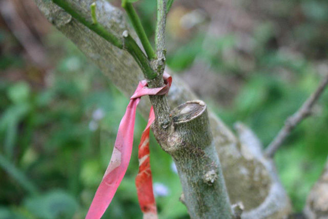

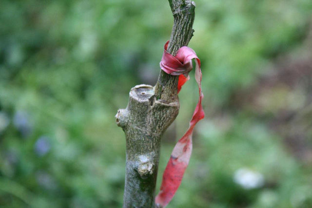

補記錄, 2019/05 月初, 另一棵檸檬 ( 接橘子 ).
一根接穗已經開始快速生長, 背景那根也還活著.
然後, 經過一兩個月............................................. 那棵檸檬砧木, 陣亡了.
ASO + 20 人生如浮雲!

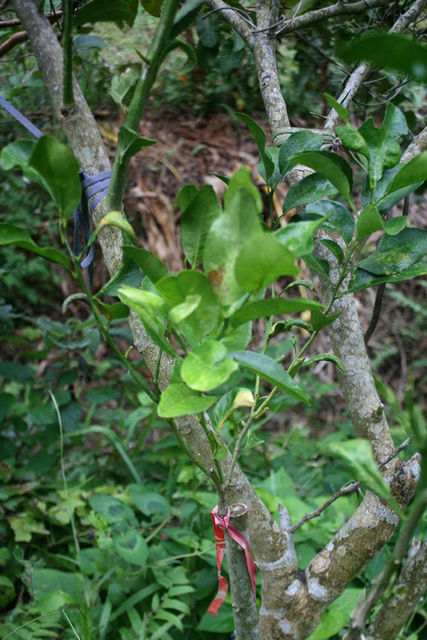

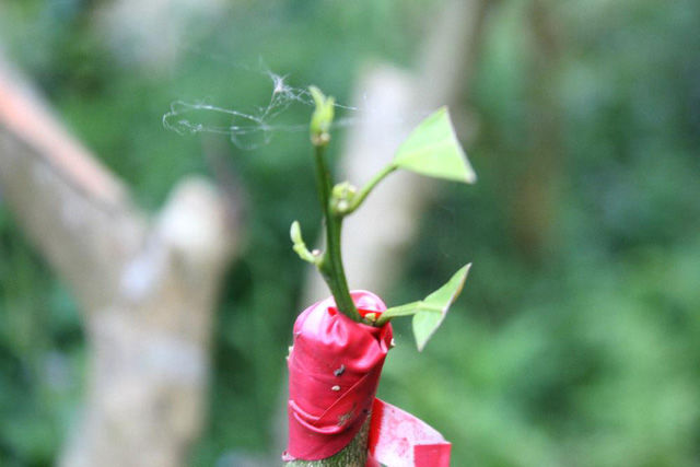

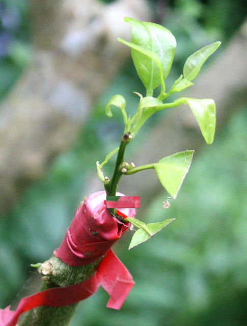

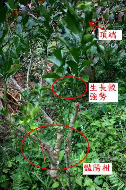

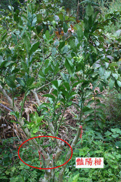

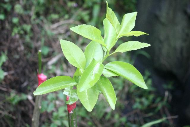

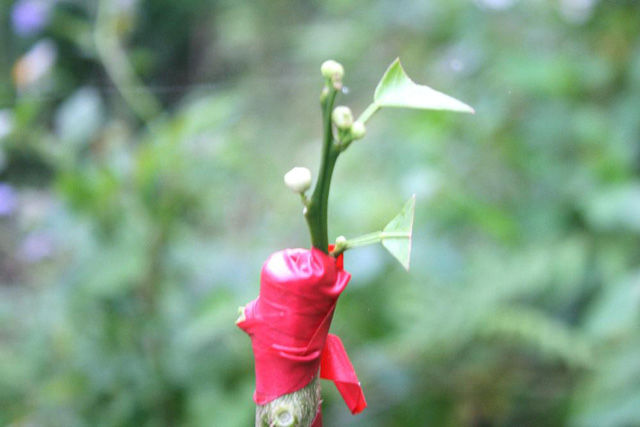

豔陽柑, 接枝成長記錄 ( 2019/04 月初 ~ 2020/01/01 ).
話說, 四月初, 尾端四個點送做堆的那根, 冒出小花苞.
五月初, 花苞掉落, 出現新芽.

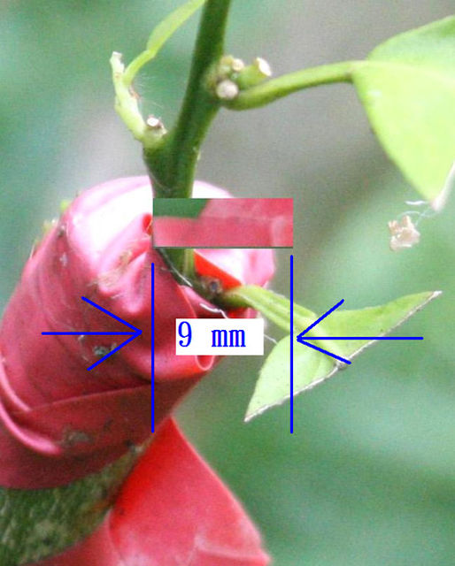

五月中, 新芽變成新葉. 窄版膠帶是九毫米, 樹枝非常細.
裁切膠帶並調整角度, 當對比.
格放, 樹枝大約就是 2mm 那麼細而已, 真的像牙籤那麼小.

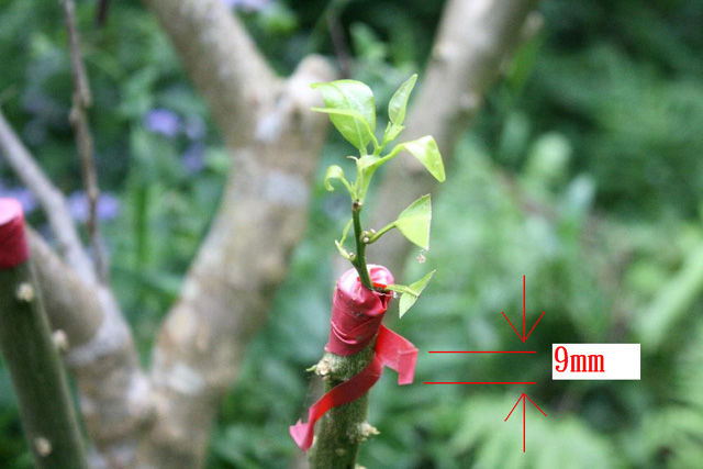

2020/01/01...雖然接穗非常細弱, 還是逐漸成長中. ( 後面葉子較深綠的椪柑晚了 20 天, 樹枝還比較長哩 ).
左側的接穗, 接兩芽, 兩個芽點分出三根. ( 之後又再叉成更多根 ).
右側的接穗, 本來四個節點, 只剩下頂端的兩根. ( 椪柑那篇寫過, 頂芽優勢 ).
左側的.( 長勢較差 ).
右側的. ( 比較粗壯 ).
綜合九個多月的心得就是, 接穗與砧木要到徹底癒合, 大概要差不多兩年. ( 純粹參考而已, 越細的砧木枝幹, 相對越粗的接穗, 時間就越短 ---> 當時拿到的樹枝真的是細到離譜, 所以會需要更長時間 ).
沒關係, 如果未來 " 還要 " 繼續接 豔陽 的話, 自己有枝條可以慢慢選了.
參與人數 4威望 +80 收起 理由

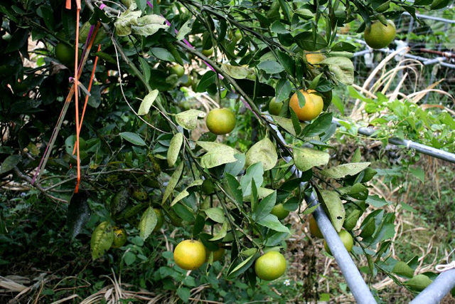

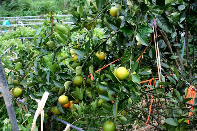

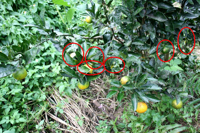

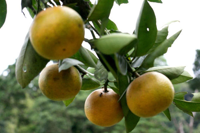

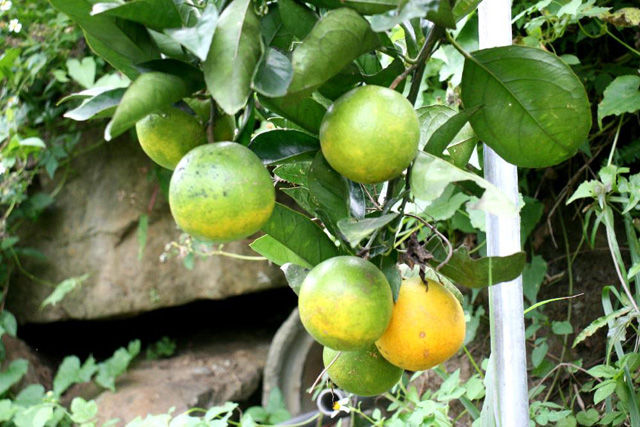

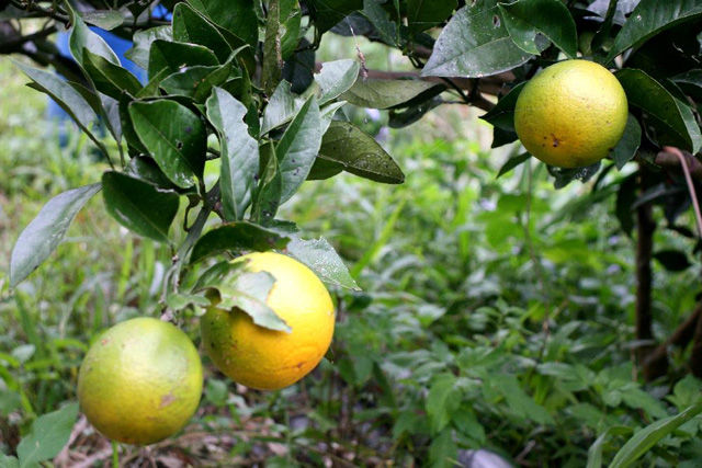

2020/11/01 柳丁類
2020 剛種的兩棵幼苗不算, 印象中是更前面兩三年, 種了四或五棵的樣子. ( 沒有特意拍照, 不記得了 ).
2019 年度, 結了幾粒果實, 結果多數被動物吃掉....然後, 沒記錯的話有一棵是紅肉 ( 血橙 ), 另外一棵黃肉, 去年還有兩三棵依舊尚未掛果.
到了 2020 年度, 五棵都當然有果實, 因為樹勢已經更大了.
其中有三棵算是首度零星掛果, 最少的好像只有一兩粒, 其次好像七或八粒, 最多的二十幾粒.
這棵算是第二年掛果, 去年的印象是紅肉的.
不同角度, 整棵樹可能超過 50 粒.

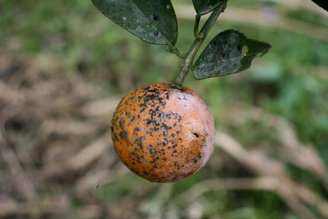

被蟲叮, 許多都黃掉了.
爛到透頂居然還沒掉落, 奇蹟哩.
另外一棵, 樹勢最不壯的, 只有十幾粒而已, 印象中是黃肉.
再換一棵, 畫面中有 12 粒, 整棵的話, 可能二十幾粒吧.
又換一棵, 好像只有兩粒, 或者僅此一粒, 果實最大, 種類與風味也未知.
2020 開始會結果的最後一棵, 只有七或八粒, 果實不大, 也未知.
因此, 到底哪棵是哪個品種, 要等到未來 " 實際採來吃 " 之後, 才能確定.
畢竟樹苗的名稱, 跟實際常常會有出入. ( 果樹苗, 蠻經常魚目混珠 ).
不過也沒差啦 ---> 某一棵的品種不喜歡, 大不了重新接過, 換成別的品種.
註 : 較早文章裡面, 說過有某表哥, 有棵柳丁又大又甜又多汁 ---> 去剪樹枝就解決了.
參與人數 3威望 +56 收起 理由
LKK46 + 20 太棒了!
eastern + 20 有創意!
水蛙 + 16 太棒了!

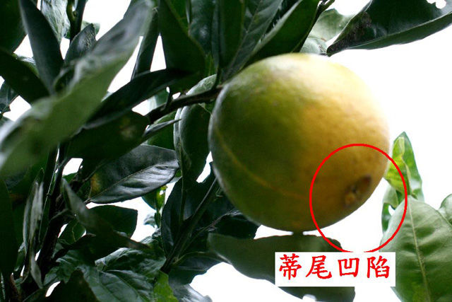

發表於 2020-11-12 12:28:49 | 顯示全部樓層
nature4d 發表於 2020-11-12 12:09
2020/11/01 柳丁類
2020 剛種的兩棵幼苗不算, 印象中是更前面兩三年, 種了四或五棵的樣子. ( 沒有特意拍 ...
尾蒂凹陷的是財丁,也就是肚臍柳丁,
我種過,果實很甜多汁,後來樹頭遭攻擊,就GG了。
nature4d + 20 人生如浮雲!
8033
44萬
441404
 樓主| 發表於 2020-11-12 12:53:28 | 顯示全部樓層
ASO 發表於 2020-11-12 12:28
尾蒂凹陷的是財丁,也就是肚臍柳丁,
看一些圖片, 臍橙 是 " 多一粒凸出小肚肚 "....原來還有凹陷款的啊?
其實種類不需要太多, 只要酸度不會太多, 果實多汁....就可以了. ( 自家不需要很大量, 況且, 樣樣都想種的話, 永遠搞不完 ).
還有一個重點就是 ---> 多數家人會覺得喜歡.
光是那五棵柳丁, 大約就夠了 ---> 某些比較沒那麼喜歡的, 就改接成為更喜歡的種類. ( 一樹兩果甚至於四果五果 ).
土地沒那麼多剩餘空間, 柑橘類, 不用種太多.
ASO + 20 您想太多囉!

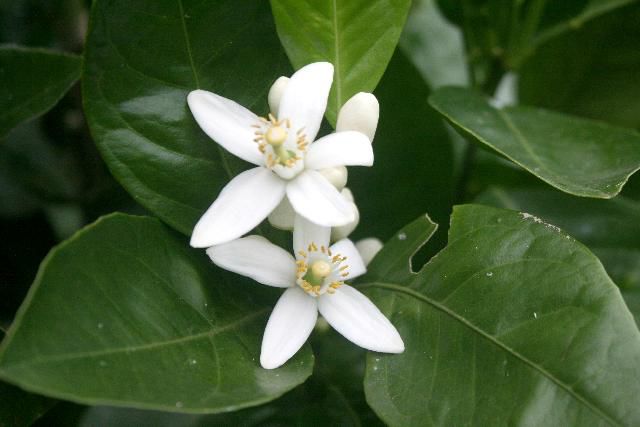

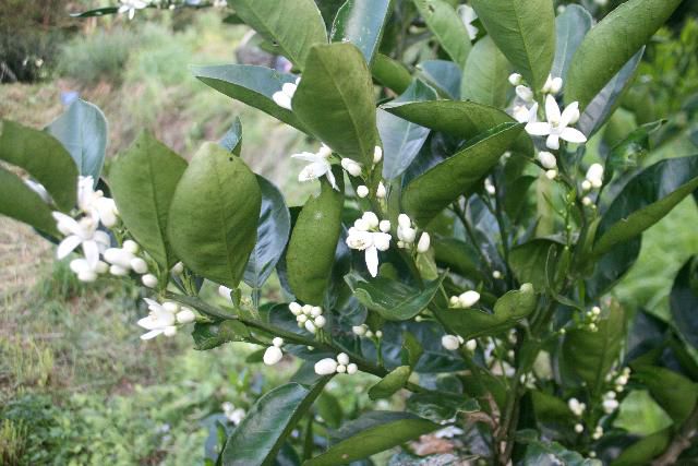

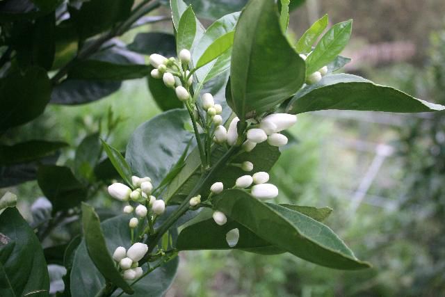

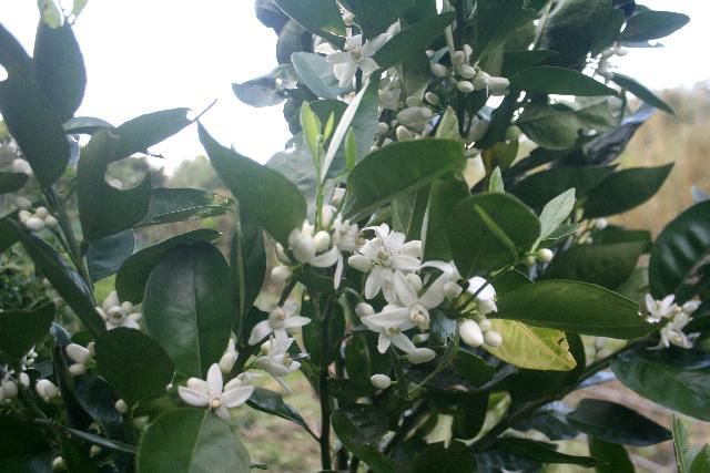

 樓主| 發表於 2020-11-13 10:52:59 | 顯示全部樓層
記錄 --- 2020/02/28 柳丁的花.
印象中的文旦跟柚子, 好像是在三月底 ~ 四月初開花. ( 八月底九月初或是十月成熟, 成長期間只要半年左右, 原來啊...果實越大的, 反而成長期越短 ).
而一般柑橘類, 假設三月初開花, 12 月份成熟, 需時九個月. 桶柑大約要 11 個月 ( 柳丁裡面的 香丁, 更高達 13 ~ 14 個月 ).
2020/02/28....發現橘子開花了, 不過都是屬於 柳丁 那類的. ( 其他種類還只是小花苞, 甚至於尚未有動靜 ).
心得是.... 看到 " 一大堆花 " 還不需要高興得太早.
以某棵樹來說, 可能共開了 1000 朵花 ( 六尺高, 七尺樹幅 ), 最後居然只有 " 一粒 " 果實.
掛果率的高或低, 終究還是由老天決定. ( 花期遇到大風或大雨, 會影響極大 ).
因此, 多種植幾種不同的, 能夠吃到的機會就相對更高.
