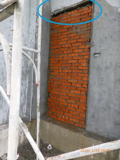

 樓主| 發表於 2014-2-23 09:30:30 | 顯示全部樓層
本帖最後由 人間過客 於 2014-2-23 09:32 編輯
maxroy 發表於 2014-2-23 00:29
感覺 若是室內 沒關係  若是浴廁  防水 就要做好一些
  忘了說明,該新砌磚牆,是一樓的 外牆,非室內牆。照片是在室內拍攝。
  原本要開一扇外出門,因建蔽率不足,不能蓋階梯,加上無法以土坡方式做進出的理由,只好砌磚填補空間。
  外牆不做防水,也沒有油漆、貼磁磚、抿石子等處理,像這種磚與磚之間沒有抹上水泥,會滲水嗎?

發表於 2014-2-23 12:40:34 | 顯示全部樓層
人間過客 發表於 2014-2-23 09:30
  原本要開一扇外出門, ...
不一定!但有很大的機會....長壁癌~

 樓主| 發表於 2014-2-23 13:01:23 | 顯示全部樓層
l70077007l 發表於 2014-2-23 12:40
不一定!但有很大的機會....長壁癌~
  不只磚與磚之間沒有抹泥,最上面那一層,從外面看,居然水泥也沒有填滿,缺一整排:
  結構跼o那麼好,卻遇到這樣的泥作工班(工地經理已退場,也不是用他的班底),真無語

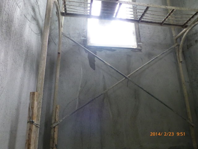

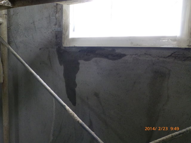

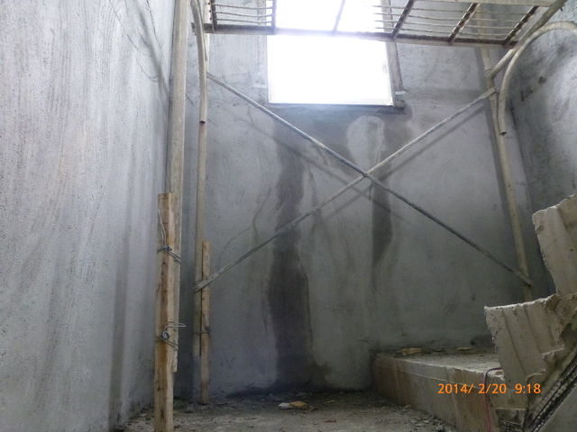

 樓主| 發表於 2014-2-23 13:06:20 | 顯示全部樓層
  2月19日花蓮下雨,2月20日家人到工地,發現有一個剛填崁縫的窗框,滲水了:
  昨天晚上,花蓮下小雨,早上到工地去看,那一個剛填崁縫的窗框,又滲水了:
  怎麼辦?
