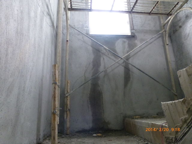

  2月19日花蓮下雨,2月20日家人到工地,發現有一個剛填崁縫的窗框,滲水了:
這樣....你還要堅持外牆不做防水嗎????

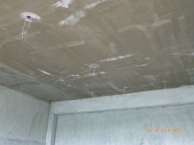

 樓主| 發表於 2014-2-23 20:12:53 | 顯示全部樓層
本帖最後由 人間過客 於 2014-2-23 20:36 編輯
l70077007l 發表於 2014-2-23 19:24
其碼窗框周圍30cm內總要做吧!
浴室更是每天都"下雨"喔!
  樓梯間窗框滲水,據泥作師傅說是填崁縫的問題,明天看包商如何解決。

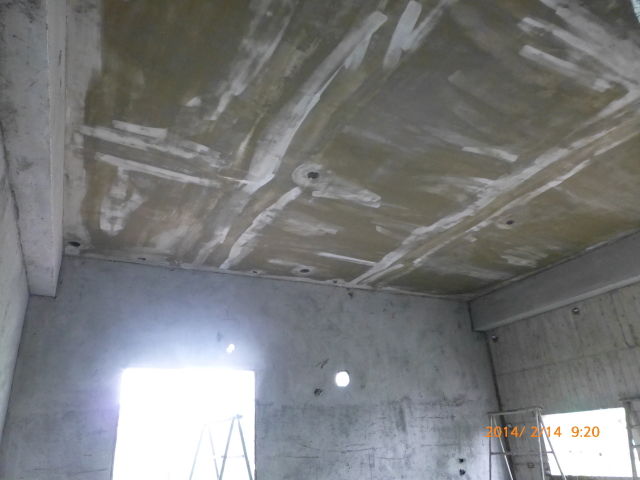

  天花是用類清水模,很平整。只因有些鐵釘沒拔除,包商問我們要不要油漆或釘天花板?我們回答,都不要。他說若沒磨掉鐵釘,再抹土膏+益膠泥處理,怕會銹蝕到鋼筋。我們只好再加錢,請他處理。
  原本的天花板:
  處理完的天花板:
  其他還更難看!都不想拍了!
  問包商,他回答,再批土就好了!
  這是什麼道理,當初室內若要油漆或釘天花板,就不用找他處理了
  現在,總不能因窗框填崁縫問題,而增加預算!
  光是那道砌磚堵掉的外出門,這樣砌磚水準,也同樣怕生壁癌,怕滲水!

發表於 2014-2-23 20:39:25 | 顯示全部樓層
人間過客 發表於 2014-2-23 20:12
  天花是用類清水模,很 ...
哇.............天花版變這樣哦....
我家的天花也是清水模  我要維持原茂

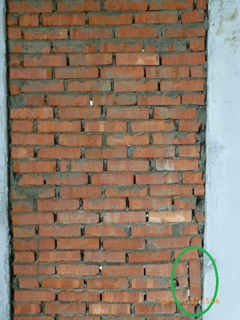

  不只磚與磚之間沒有抹泥,最上面那一層,從外面看,居然水泥也沒有填滿,缺一整排:
那你就乾脆再抺上水泥就好 別動他  等完工後拿掉裝門  對你將來  可能更好用

人間過客 發表於 2014-2-22 20:59
  和泥作包商談過,他說,做這樣還嫌不好,會被人笑是外行!
  後來,家人指著旁邊的牆面,問他 ...
工班施工細膩度見微知著
小細節沒注意更別說見不到地方
磚間縫隙沒有填滿
只能說是小缺點
的確牆面打粗底時可填補
但工程界常說順主人意就是好功夫
多多叮嚀工班達到業主的要求
工班也會顧慮業主的要求及標準
如果業主堅持重作
包商也要負擔損失工資材料風險
所以有盯有效果
施工前多做溝通吧~!

872f457f 發表於 2014-2-23 23:01
工班施工細膩度見微知著
小細節沒注意更別說見不到地方
磚間縫隙沒有填滿
  請問:
  這面有問題的磚牆,是外牆,會有滲水、長白華之虞嗎?
  另外,磚牆中,拿一塊磚直立,當三排橫放磚使用,可以嗎?
  剛填崁縫的窗框,遇雨即滲水,如何處理?
