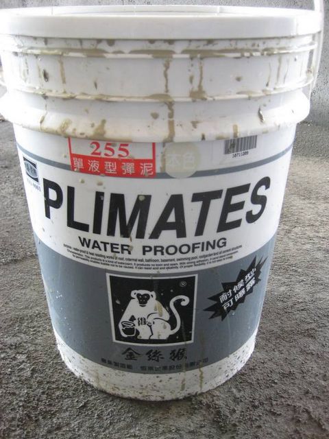

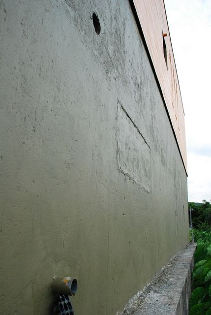

A:如果外牆防水沒做,無論砌如何優質磚牆非常可能長白華
  會長"白華"都是磚牆材料含鹼性過高,遇上濕氣滲透就會一直長白粉
Q:另外,磚牆中,拿一塊磚直立,當三排橫放磚使用,可以嗎?
A:我覺得您的問題重點是""外牆防水問題""
  磚牆如何砌問題都不大(如樂高積木只要垂直不倒支撐得住,都不會太大問題)
  外牆即使有凸出屋簷保護不淋雨水卻沒作防水層
  還會有颱風強灌雨及反潮....濕氣會進入磚壁體可能長白華
Q:填崁縫的窗框,遇雨即滲水,如何處理?

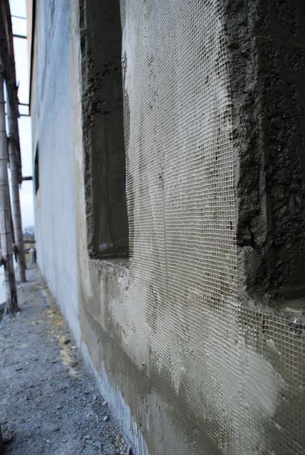

A:誠如"1700"大說窗框周圍30cm內總要做防水吧(我建議外牆全面作)
  不然日後漏水會影響長久生活品質
  PS:沒見您拍外牆粗底粉光否??
  最好在粗底粉光後塗上防水層(彈性水泥)
參酌~我102年1月外牆防水紀錄照片
門/窗框周圍30cm先黏貼(防裂)玻璃纖維網
外牆DIY全面作彈性水泥防水層
我使用彈性水泥一桶約1000元,如果自己以滾輪施工很容易
也可責請泥工施做
EX:既然遇上防水問題現在工班還在很容易溝通並解決它,都不是困難的事~
~希望對您有幫住~

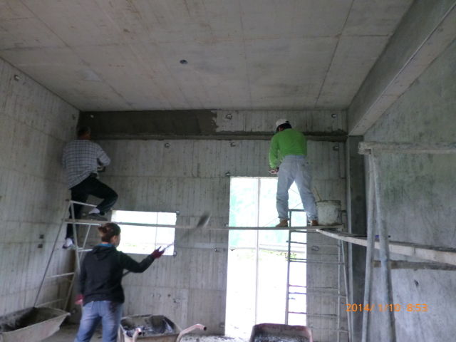

  由於有些牆面十分粗糙、有幾處有焦黑現象。我們向包商要求,粉光時,可否另外叫砂?他回答:「不用,打底、粉光我們都用一樣的砂!」泥作師傅說包商只叫一種打底用的粗砂,他們也很難施作。後來,泥作師傅向他反應,總算有換砂了!粉光的牆面,也因而各有特色,顏色也不一。只好自我安慰,我們擁有別人沒有的藝術牆面!

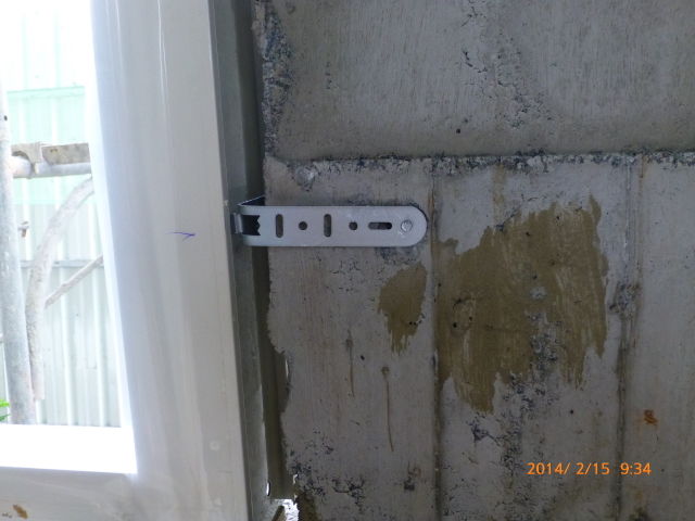

 樓主| 發表於 2014-2-28 19:43:33 | 顯示全部樓層
本帖最後由 人間過客 於 2014-2-28 20:33 編輯
  門窗的選擇

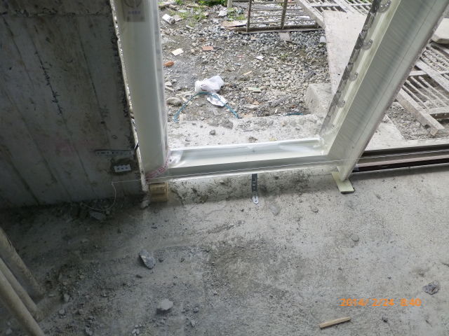

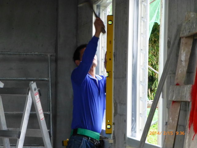

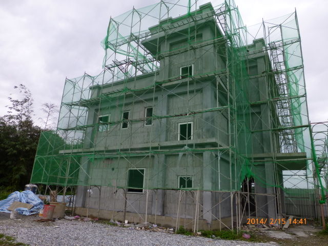

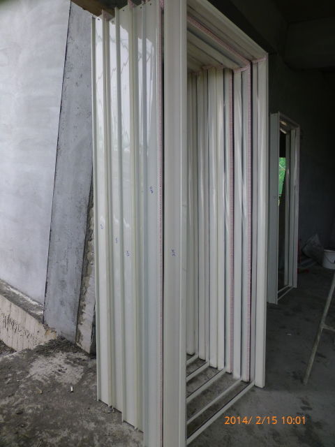

  考慮到通風、防曬、防盜一次到位,門窗採活動百葉方式。
  對於我們這個選擇,幾乎沒有人贊成,包括鋁窗業者!一致反對的理由,颱風時會滲水。
  由於建蔽率不夠用,無法趕j廊。房子四周只有60公分的雨遮。對於大家的疑慮,我們也怕發生,於是找到一家活動百葉製造廠,使用13.5公分三合一窗框--先安裝活動百葉,將來不幸滲水時,不用再做鋁框,只要裝上氣密窗即可。

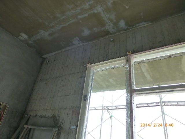

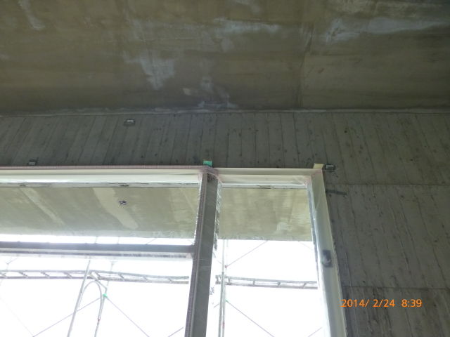

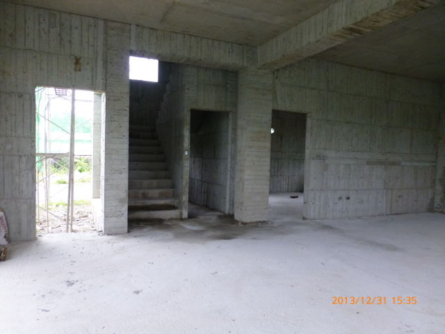

  拍大門立框的照片,結果拍到像長壁癌的天花板:
  泥作包商不肯善後,也只好自行吞下了!

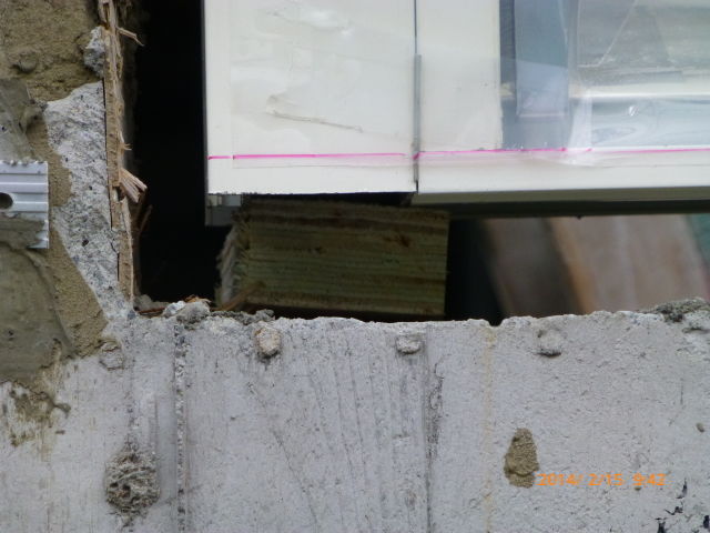

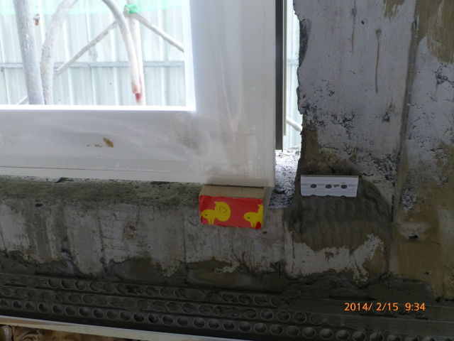

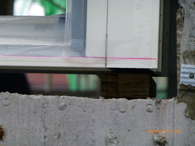

  為增加洩水坡度,窗框下緣留比較大的縫隙:
  鋁窗老闆特別在窗框上畫紅線,標示泥作不要超過紅線以上,以免百葉窗關上時卡住:

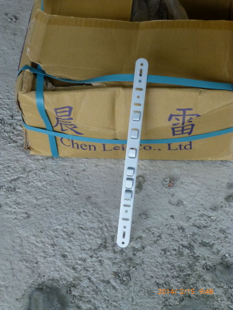

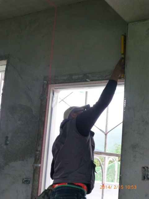

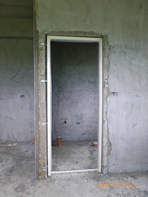

  門框採用鋁框,每道門框二旁,都有四個釘子固定:

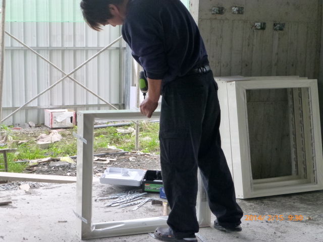

  安裝師傅很用心在抓水平,除用遠外紅線定位外,還用水平尺定位:
  農舍安裝完窗框之外觀(側面):

發表於 2014-2-28 20:03:51 | 顯示全部樓層
人間過客 發表於 2014-2-28 19:43
  門窗的選擇

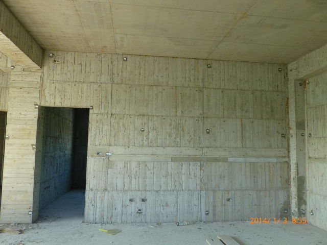

天花應該不是壁癌
可能是灌漿水泥砂漿殘留痕跡
如果用鋼刷片或砂紙磨磨看
應該不難清除
壁癌是有濕氣或漏水
才可能會產生

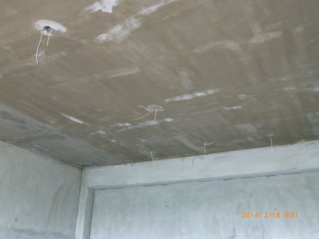

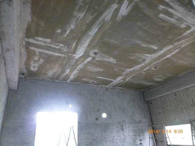

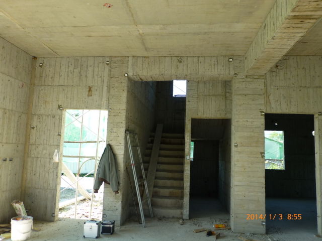

  天花板不是長壁癌,也不是灌漿留下的,而是經泥作處理後,變成如此。
  天花板是用類清水模,很平整。只因有些鐵釘沒拔除,包商問我們要不要油漆或釘天花板?我們回答,都不要。他說若沒磨掉鐵釘,再抹土膏+益膠泥處理,怕會銹蝕到鋼筋。我們只好再加錢,請他處理。
  原本是清水模的天花板:

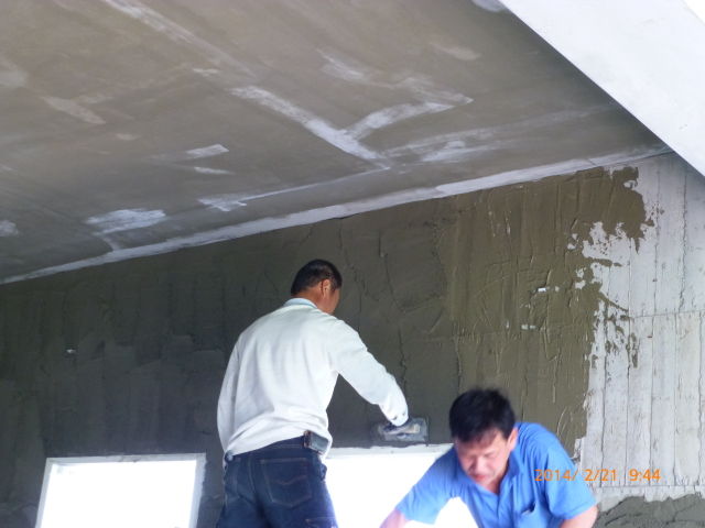

  經泥作包商找人處理過後,變成像長壁癌:
  問包商如何處理?泥作包商要我們自行找人批土處理。
  當初室內若要油漆或釘天花板,就不用再花錢請他處理了!
  他不負責,我們也沒辦法!
