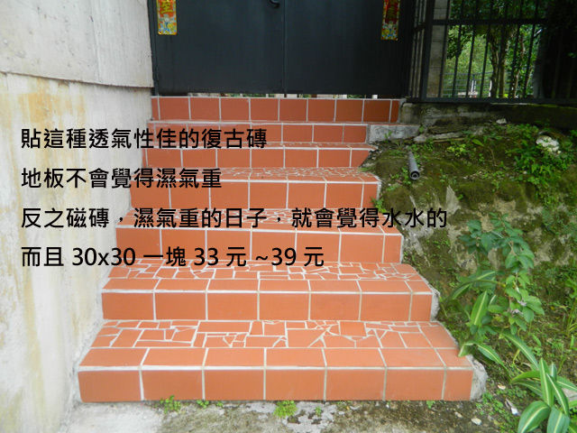

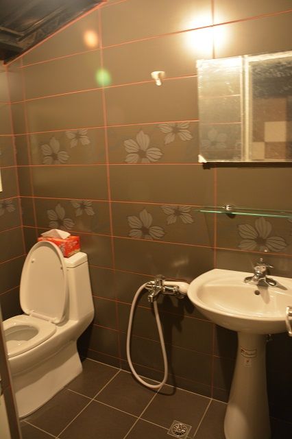

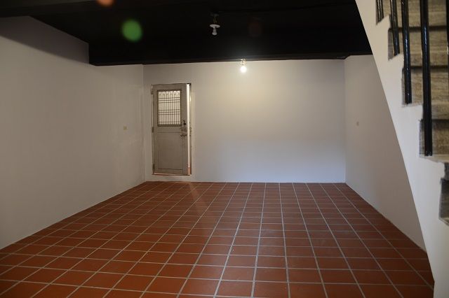

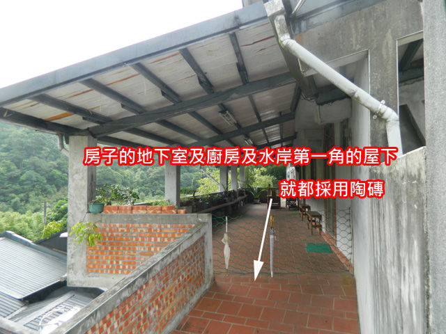

發表於 2014-3-5 23:07:19 | 顯示全部樓層
本帖最後由 open808 於 2014-3-5 23:10 編輯
人間過客 發表於 2014-3-3 21:55
  目前租住處,廁所牆壁磁磚剝落,還有些是半貼在牆壁上。
偶也還在花錢學經驗,廚房浴廁防水要做好(偶的土水有做)
如果磁磚方面要建議的,
偶會建議用陶磚(會較能呼吸的磁磚)
https://www.2home.com.tw/mainimages/2home/phpAdsNew/1311/1b37791ab1719e52c95083ba22c089ad.jpg
https://www.2home.com.tw/mainimages/2home/phpAdsNew/1311/20e0983c3c39140f497c051e69d8d6e4.jpg像偶們的區塊溼氣較重,或者是反潮,貼這種磁磚才不會有水水的
偶地下室就有貼(透氣性佳不會結水)
https://www.2home.com.tw/mainimages/2home/phpAdsNew/1402/5554e034e2da43fba090979455e29846.jpg
像廁所及浴室較亮面的磁磚(好清洗),反潮時,表面就會出現結露水
https://www.2home.com.tw/mainimages/2home/phpAdsNew/1402/b6b62a5deaf22b661b75f4f42c40a6ec.jpg
