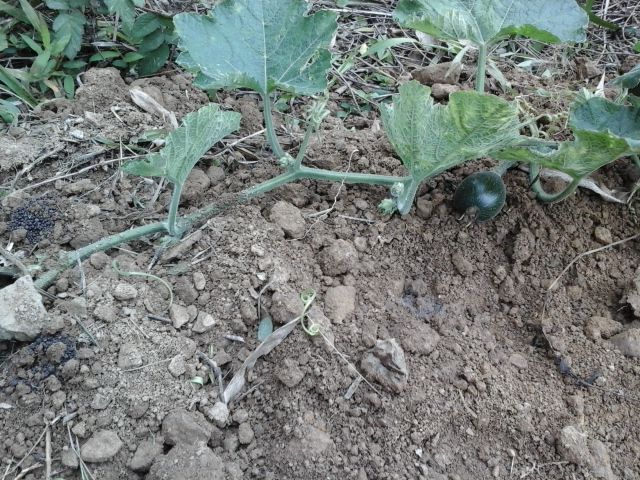

幾年前我種過兩分地的日本品種南瓜...
真的太累了....
又很會長疫病..不建議種植..
好吃又好種的懶人瓜的品種你們參考看看..
這裡我有種過幾個..
隨便種就很會長....
阿成..阿嬌..阿雄..阿芳..阿呆..
還有二姑..三姑的.品種..
但是大姑比較沒這麼好..
哈...還好沒有阿添...也沒有阿彬....
多吃南瓜對女人可養顏補氣...
對男人可益氣補腎..
南瓜子還可顧攝護腺...

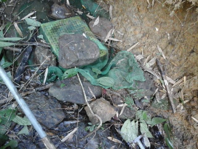

昨天苦茶園相鄰婦人要我幫忙去看看水源變小的問題。今天一到這裡就先處理這事。因為第一次來到水源區,對現況沒有很了解。清一清濾水結構後感覺進水還是沒有很充沛。看了看水頭管路的狀況,原因應該是過去管路有重舖設過,這個應該就是水源變少的原因。因為狀況不了解,所有這次只能算是勘查現場,所有該有的工具都缺。傍晚回2Home前跟婦人聊了一下,果然是在今年大豪雨時,管線有重新舖設過。這樣來水變少的原因就單純了。否則要用目測管路地勢高低就很難了。明天若是沒事就好好處理這事。回家前老婦又塞了一盒柿餅過來。

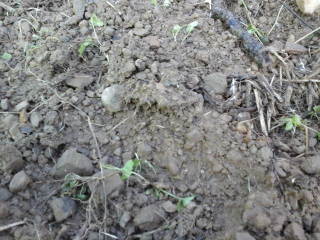

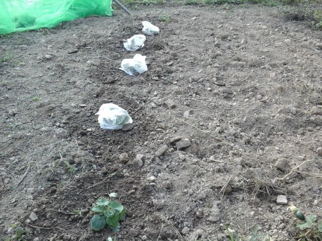

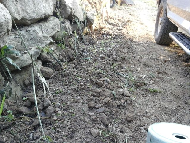

把西洋南瓜給移了出來集中管理,跟草莓一樣的種植方式就會怪怪的。這樣一挖感覺草莓的土壤還是太濕。還好有這樣一挖才知

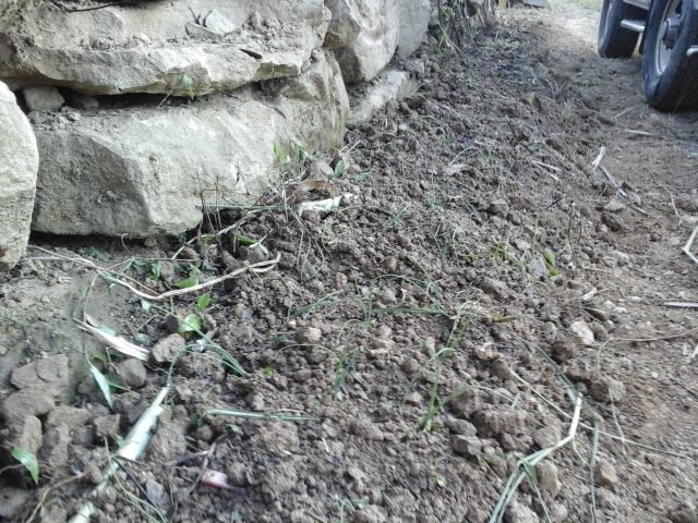

今天做這事算是時間的嚴重套牢,想起來還蠻好笑的,本想給昨天做的甘蔗土地順便種些東西,這樣甘蔗就會經常有水來照顧。找了找就是過去買到還太小株的――蔥蒜及芹菜等等。每小盆才三塊吧!各買了三五盆先地植養大點。今天看看個頭應該可以分植了。等到真的作業起來才發現――實在數量太多棵了!就這一排甘蔗旁的小小一條整地上,就耗去了大半天。這些若有存活下來(沒被肥料鹹到的話),這三種菜還真有得吃!

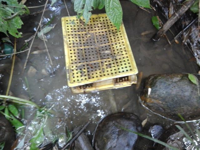

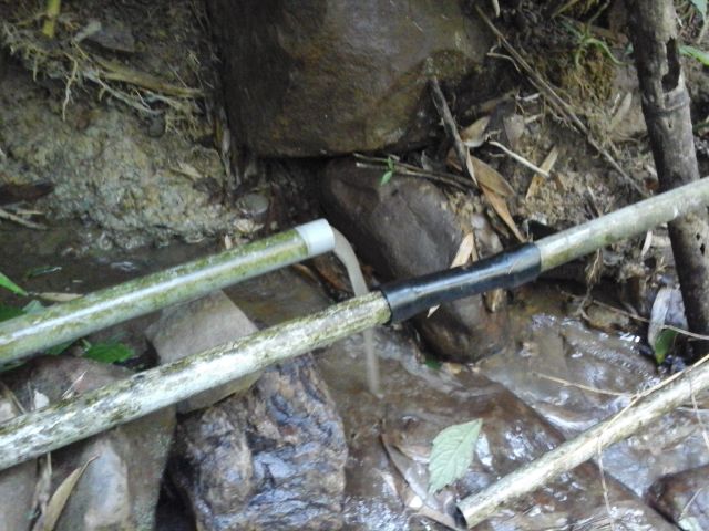

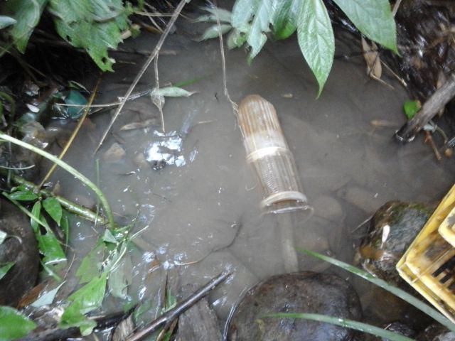

我把山上人家的引水頭的架構舖出來,供可能有需要的人來參考。更有趣的是――在最裡頭還有蝦蟹在幫忙清理可能的淤泥累積,這個更是精彩。 這樣做下去還真的可以撐很久,除非是颱風豪雨水患。
昨天跟老婦聊過今天來處理就心中有些定見。一次上來就不會想還會缺零件,必須來回於上下山的遠處及耗盡時間及體力。所以大小管線背了一堆,管鉗及鉗子,鐵絲,膠帶,鋸子,砍刀,飲用水,手套,,,,通通帶了。唯獨忘了一些接頭還是留在車上。 還是民咫@簣。既然到了現場還是要動動腦,觀念轉一下,現場有些老婦家人以前留下來的舊管線及簡易接頭。就把自己帶來的留在現場這裡,用一些基本引水概念解決這次引下來的水很少的問題。
觀念很簡單―― 前端這段的引水高差太少,以致於管內水流慢久了變成淤塞,下去的水少又淤塞――這就是問題。
我就在原本的引水頭上方高一米處再做一個引水過濾系統,原先的引水頭還是保留。這樣以後有問題還可以互換引水位置。上下引水都可以在同一個位置接上後面的引水管線。接好確認水流增大很多,於是把新增的引水頭做個集水壩。問題就解決了。開車下來種菜的地方,開關轉換的菜園,來水滿滿六分管。這是過去從來沒有的來水。表示問題解決了。
原先引水頭的水量其實一樣大,只是淤塞及高差問題而已。

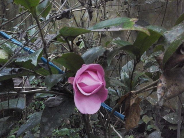

今年新增加爭奇鬥艷陣營的茶花。
紅花大果?但葉子大了一個規格不像是,而且才種下兩年吧?很期待它的花色。會產生結果嗎?年紀輕輕的該結果嗎?先看看它的表現吧!

感覺葉子有點像越南抱莖山茶(海棠)
就看山林大有沒有印象種過這品
 樓主| 發表於 2017-12-25 11:28:16 | 顯示全部樓層
Antony 發表於 2017-12-25 10:51
感覺葉子有點像越南抱莖山茶(海棠)
就看山林大有沒有印象種過這品
感覺也像是。這棵是買紅花大果時,苗商送的。
