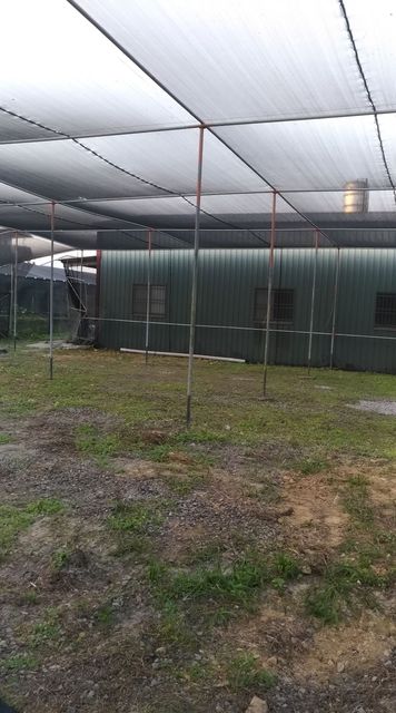

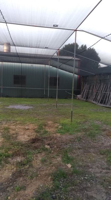

最後還是決定買一個光照計量看看光照,網室內跟陽光下光照差多少?
這樣至少知道網子透光率有多少?至少花花草被我種死了,也要死的明白!
https://goods.ruten.com.tw/item/show?21921494452137
網上有關植物光照的資料好像不多?
https://www.itsfun.com.tw/%E5%85 ... iki-2608066-5044936
網室換網真的是貴在工資,資材反而便宜!所以才要慎重地規劃,避免錯誤的投資!

發表於 2019-11-15 07:31:55 | 顯示全部樓層
akirahsiao 發表於 2019-11-14 15:39
這樣至少知道網子透光率有多少?至少花 ...
生命的奧妙就在於它自己會找到出處,花草不想活了,很少是因為光照的不夠強大。
通常日照不足會表現在生長遲緩、徒長或是葉片顏色不夠濃綠以及葉片厚度較薄。我們家的溫帶變葉樹在強光照的情形下無法表現出多色性,但還是活得好好的,解決之道是減少日照直射的時間。畢竟我們不是營業用,不太可能為了其中某幾棵特別營違一個專片適合它的環境。
照度計不貴,具有AA+檢測合格背景的,目前千把元就有了,缺點在於感光元件的夀命不長,但是對於一般人來說,其實也就夠用了。300Lux跟305Lux在測量上數值是不同,但是通常連人眼都辨識不出來...這裡頭最大的影響因素應該是測量當下的時間與雲層厚薄。
防蟲網通常透光率都在75%以上,孔目越細(編號越大)透光率越差,但75%真的就夠了....主要影響的是日照的時間、地點、季節。想要去了解日照強度有多少,當成興趣可以,當成功課就大可不必,而且每日的情況都不太相同,找氣象局的資料或是打電話問農改場會快一些些哦...
植物會活不下去,死最決的是爛根,根長期無法行呼吸作用是最大的主因,病害是另外一個因素,通常蟲害只會影響到品質(如果苗不算的話),而長期的缺水當然也會死,但如果真的那樣的話,野草就不用太煩心了,總是會有一陣子的乾季,到時草就死光光啦....
如果想要科技務農,第一個要知道的是酸鹼度,當植物種下去之後,可能改變的就不多了,所以去壤先去檢知道酸鹼度很重要的,而土壤的性質也很重要,但這兩項,挖一把土送到長治鄉的高雄農改場就可以了。土壤的含水量也會影響植物生長,所以植物根系位置的土壤含水量對於剛入門的有一定的難度,有些地區的土是表面乾燥但是底下濕透了,這時再灌水,植物就淹死了。怎麼辦?原先西方有開發出一種叫土壤水分張力計,只是貴死了,一支好多千。還有偉大的神州,模仿與大量複製是專才,所以到洗米寶上頭搜尋一下就可以找到千把元的,從15公分一路插到45公分應該也就夠了。只是一組好像只能夠知道某個點附近的土壤含水量,但那一大片怎麼辦呢?當然就是多幾組啦,這跟採樣統計誤差一樣的,裝一組只是比沒有裝好一些些而已。缺點是一段期間後就會發現了某些規律,噴多久的水,可以間隔多久再噴一次水。到時候水分張刀計就成了雞肋,尤其在割草的時候,久久就成了心痛的來源,畢竟一刀砍下去,幾千就飛了...
但是這對於板大這類員外級的人物,卻是不可或缺的利器,畢竟您比較不常駐駕在別業,透過水分張力計與傳輸控制,就可以自動噴滴水了。以後您到別墅就剩下休閒與享樂而已。這不是在害您,我們家的花就是靠著定時器與滴灌系統供養的...

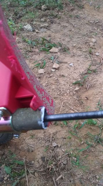

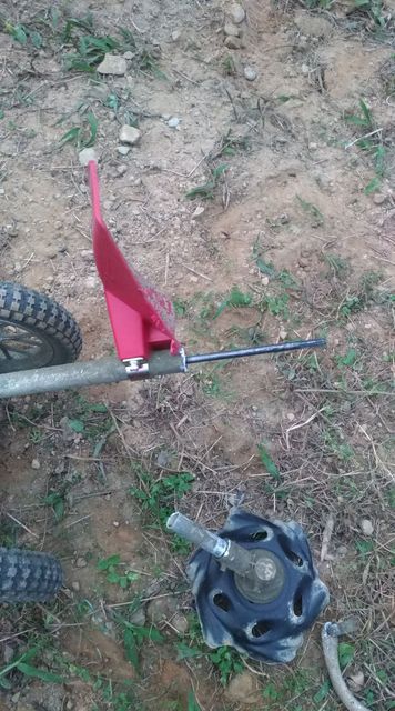

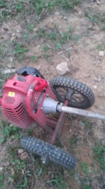

 樓主| 發表於 2019-11-18 10:11:50 | 顯示全部樓層

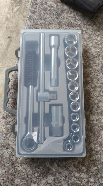

感恩東大神,讚美東大神!
買了那個套筒工具組很容易拆了圓鋸盤,很高興地換上龍爪盤後,立馬上場割草試看看!
剛開始滿懷希望,越割感覺越不對!泥土部分草連根挖起,但遇到石頭火光四射好不精采!
再割下去,奇怪龍爪盤怎麼自己跑了?罷工?原來割草機桿子斷了.
這品質真的是 - 堅若瓷石,一碰就碎!
可憐我滿腔熱血想要努力從員外(園外)轉變為"園內"!這條路真的好難走!

發表於 2019-11-18 10:35:09 | 顯示全部樓層
akirahsiao 發表於 2019-11-18 10:11
感恩東大神,讚美東大神!
買了那個套筒工具組很容易拆了圓鋸盤,很高興地換上龍爪盤後,立馬上場割草試看看!: ...
真是笑到肚子痛啊!!
還真的第一次看人使用割草機會斷桿的
建議去找製造廠商要求賠償,說他連桿材料強度不足或設計不當,
除草這麼多年,我那台牛角硬桿(小松)割草機還頭好壯壯
加油!! 堅持下去,你將從園外成為達人!!

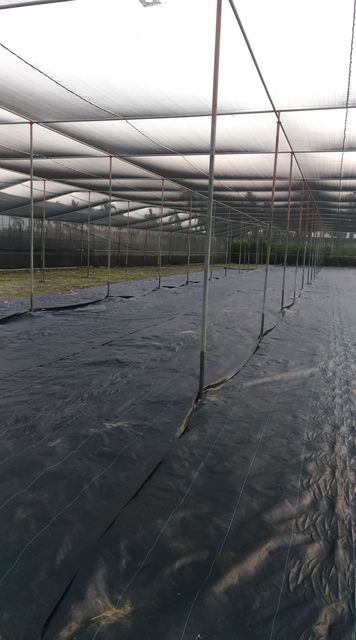

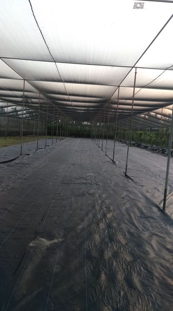

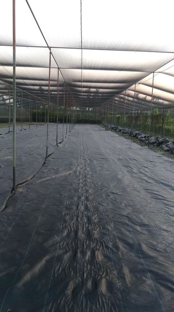

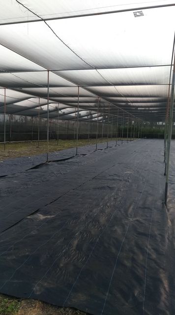

 樓主| 發表於 2019-11-18 10:36:34 | 顯示全部樓層
本帖最後由 akirahsiao 於 2019-11-18 11:31 編輯
真的很努力想要讓自己從"員外" 變成 "園內" !
星期天跟老婆兩個人開始鋪抑草蓆,怕時間不夠下午兩點開始作業,開始鋪之後!
才真的領悟事情不是像"傻人"想的一樣簡單,先拉好抑草蓆之後,風一來整個翻起來.
土不平的地方拿起鋤頭開始弄平,搞到一半老婆血壓升高,開始翻臉,只好休息!
搞了一下午鋪了五條抑草蓆(8呎x50公尺),釘了20根ㄇ形釘收工!
感覺有做跟沒做好像沒差!看起來超不保險,真的有點開始懷疑人生.
少吃一餐大餐請人鋪一鋪,不是挺好的!幹嘛相信那個蛙大說自己努力比較有成就感?
種幾棵小番茄就認為自己是"園內人"真的有點太天真!
