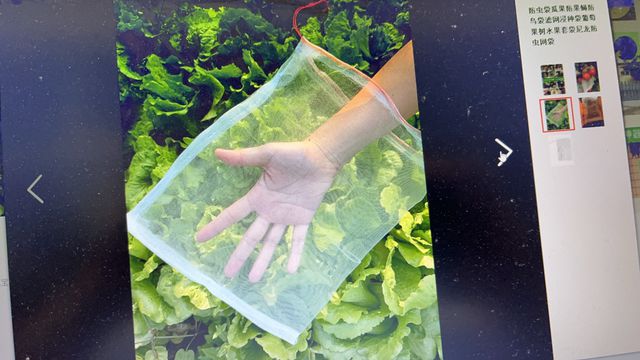

請問  酪梨用這種網袋來當保護袋嗎??

發表於 2022-5-13 09:26:07 | 顯示全部樓層
小飛柔工作室 發表於 2022-5-13 08:41
請問  酪梨用這種網袋來當保護袋嗎??
我的栗子南瓜用這個。有些地方還是有(可能)被叮 。我說有可能是因為不知道是套之前叮的還是之後。但有一果剛開花我就人工授粉,馬上套這網。最後一樣掉果。在我這酪梨都是套紙袋的

發表於 2022-5-13 13:12:12 | 顯示全部樓層
請問  酪梨用這種網袋來當保護袋嗎??
酪梨有酪梨紙袋 都用水果套袋包
沒在用網袋的
小飛柔工作室 + 8 太棒了!

發表於 2022-5-13 13:13:28 | 顯示全部樓層
DJH 發表於 2022-5-13 09:26
我的栗子南瓜用這個。有些地方還是有(可能)被叮 。我說有可能是因為不知道是套之前叮的還是之後。但有一果 ...
南瓜有沒有被叮 套之前就能查覺
應該是套之後被叮
瓜蠅那根輸卵管非常的長
小飛柔工作室 + 8 太棒了!

發表於 2022-5-15 19:45:32 | 顯示全部樓層
Zefram 發表於 2022-5-13 13:13
南瓜有沒有被叮 套之前就能查覺
應該是套之後被叮
我覺得應該也是。今年只收成一顆。哈哈
