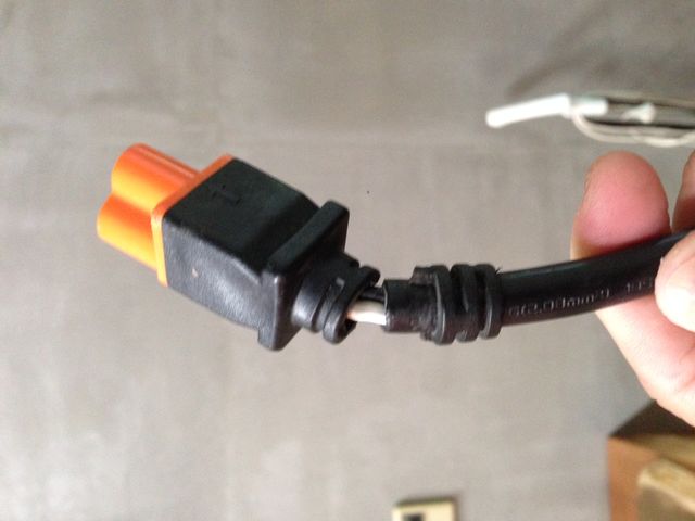

我是買到橘黑的電源線
才買一年多 大概不到一年的時候電源線頭就線與頭分離,
確定插拔的時候非常小心 但因為插頭設計的關係拔久還是受損,
前幾天突然吃不到電,
本來以為是電池問題 因為電池伏特數開始顯示不正常,
結果是電源線的問題...
打去公司詢問 只有得到早期有一批設計上有問題,用久會壞很正常的回應,
消極的說 可以寄回去看看
意思是說 "寄看看" ...心理OS是不用時間運費嗎?
在我極力反應後只說要幫我詢問,
兩天了無消無息...從星期四到現在...這禮拜草也不用除了...

我是買到橘黑的電源線
to enicpro:
同意.人生的確需要許多<運氣>!
1.東林接電話的客服人員.並非固定.而是有[多位].
只能說.其中至少有兩位.是非常優秀的客服人才
2.週四至今無消息.那就意味著.您再打去.就可能遇到不同的人囉
(當然.由樓主 comlink大大 主動與您聯絡.是最保險的方式)
3.電源線建議另買一條.他們目前產品不是三個金屬頭.已把接地的金屬拔除;
所以外觀相同.但接觸部分只有兩個金屬頭.
相對好插拔許多!~耐用度也會自然提升.雖然我也多買一條備用
4.不建議DIY.除非您有工具.能將接地的金屬頭拔除.
否則DIY弄好.以後仍是很容易在插拔過程中.再度鬆脫損壞.
買一條新的.好插拔.價錢也就一片割草刀左右.應該不算貴的
5.馬達不平順.您可考慮送回東林更換滾珠軸承.並.要求檢測!
因.
當初購買時.印象中有看東林提過.
滾珠軸承是消耗品.
(個人經驗.塑膠螺帽保護套也是消耗品.磨耗過多時.開關機會出現很大異音)
(成因就是.磨耗後的保護套.不足以固定住刀片)
(若您有使用刀片.鋸片.建議您買一兩個塑膠螺帽保護套備用)
檢測如有問題.您再根據東林的回報.決定維修or換購新主機.

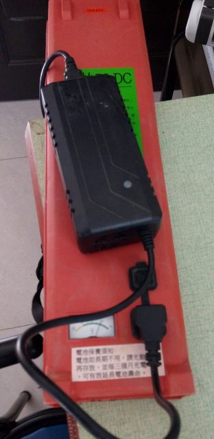

使用東林割草機5年了,服務好是最令人欣賞的,雖然機子問題需要寄到台北修理,但是修理零件的價錢合理,目前使用的最大問題是,充電電線和割草機的電線二條需要拔來拔去的更換,太緊了每次都要拔很久,有次修理就是電池的插座壞了,希望電線可以整合成一條,或是設計好使用的插座

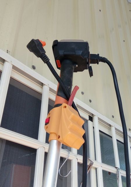

既然廠商無法解決的話,如果自己可以DIY的話,倒不如自救...
其實主機連接電池或充電器連接電池,都只有正負兩條線
只要在原線纜中間,換裝類似照片中之快速插座;每次使用只要輕易拔出此端即可!

發表於 2016-12-4 21:23:00 | 顯示全部樓層
enicpro 發表於 2016-11-13 14:05
唉 怎麼差這麼多...
我是買到橘黑的電源線
我的機子也是這種線出問題, 電池整顆不能充電, 高雄旗山明華農機將電池跟電線寄回去台北公司, 14天之後收到通知去領回來, 換了電線和新版的電池一顆, 說是舊的機型有狀況...花費950元..
