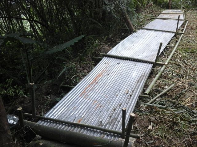

鐵皮有固定嗎?
會不會被吹走?

應該先擔心 明年此時已經先鏽掉了
挖個溝鋪遮陽帆布應該比較耐操

每個浪板都有用鐵絲兩側聯結,前後都有與麻竹(麻竹用竹樁固定及綁鐵絲)或綁在石頭上。四周都是高樹希望能降低風的影響力。可惜這次颱風或是雨水沒有辦法來。要加強可以在兩側浪板連結處再打下竹樁固定。

有另外用帆布的想法,可惜這個資源目前沒有。
浪板算是廢物利用,本身已經生鏽再不利用也是自然腐蝕。目前有在底部加上竹桿殿高的想法,也是頂多再延後點壽命而已。鏽蝕後會考慮在上頭鋪上帆布。利用它的平整度增加導水效用
塑膠布是個好想法,假如集水量的效果不滿意,也許會在旁邊可以利用區域加鋪塑膠布。

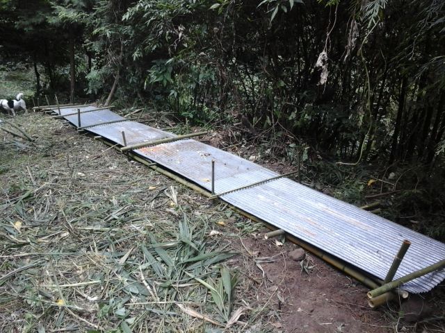

根據兩位珍貴的建議,於是一早在50噸分水下來兩噸之時,順便就把浪板用竹子墊高離地,以延緩鏽蝕的速度。也在浪板間打下竹樁。下來巡水塔滿水狀況,待會把竹樁用鐵絲固定就OK了。感覺等級有提高一些
下午兩點前鐵絲綁完工。這樣做還產生一些優點,各個浪板間的高度可以控制。也就是雨水可以順利滑下不致於在板上積水。
