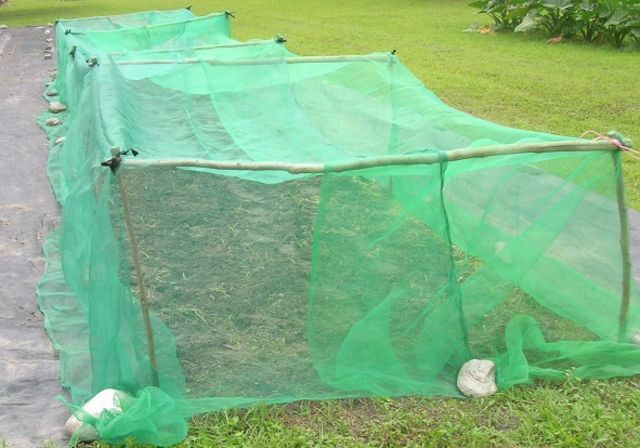

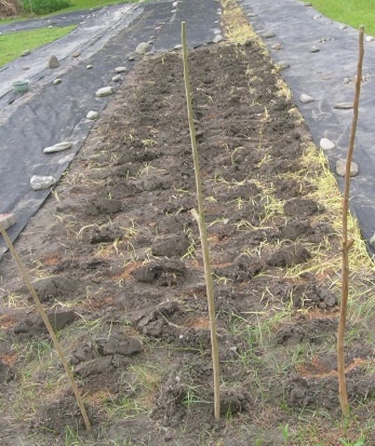

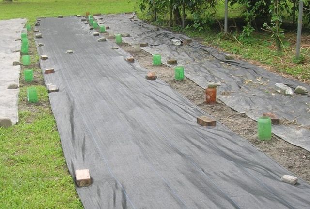

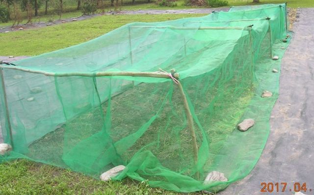

RE: 老飛鴨農園雜記 糯玉米
此冬的冬季蔬菜已結束,趕緊抓住春蔬的尾巴來種種糯玉米........
年紀愈大做起農事愈不從心,就用懶人農法不紡地直接挖洞埋種子吧.......
直接挖了 100 個小坑........ 埋入基肥........ 下 200 粒自留種子.......把種籽給全梭了下去啦
此處竹雞,環頸雉及白腹秧雞實在是有夠猖狂的,不做些防護恐種籽不保.....
立柱遣籇峊i減少損失......
