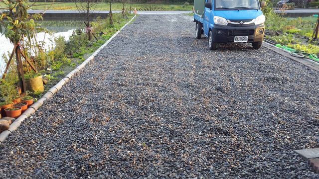

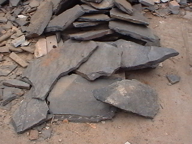

發表於 2014-3-11 19:57:19 | 顯示全部樓層
本帖最後由 872f457f 於 2014-3-11 19:59 編輯
自己車道是鋪6分碎石
+邊緣水泥試體柱( 營建實驗室免費索取)
還有另外一個建議
跟大理石廠
問有切片石材大小碎片廢料否
排列亂石片在車道也很好看及耐壓
如果運氣好還可免費贈送
但要自己去搬運
