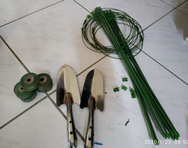

很久沒來更新 ~ 因為 這1年來 幾乎 都是 在幫 鄰居 買東西~ 反而 自己 比較少買 ~
而且 大家 都 自己買~ 所以 也沒什麼人 看 這篇 ~ 呵
昨天 趕在 過年前 送來 的 ~ ( 貨運業 每次 過年過節 都是 很辛苦~ 感謝 快遞先生的辛勞 )
這大包 有1半 是 鄰居託買的 ~ 所以 只拆 自己買的~ 下面 這些 ~~

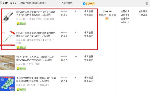

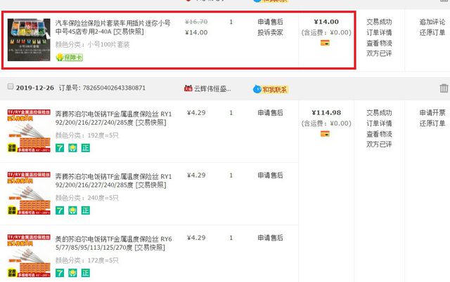

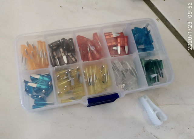

值得 推薦的是 不鏽鋼曬衣夾 園藝花架 便宜的運動鞋 汽車保險絲 紫外線殺菌燈 ~
這幾樣 都 很便宜 質量也很好 ~

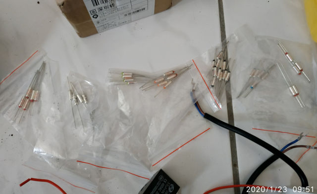

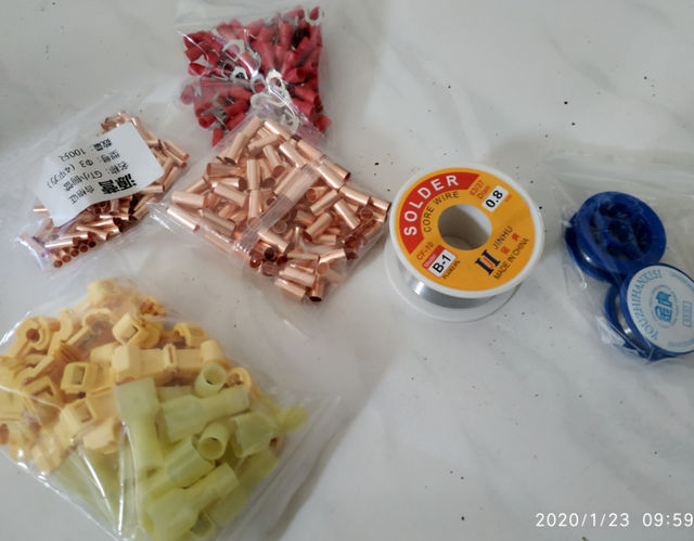

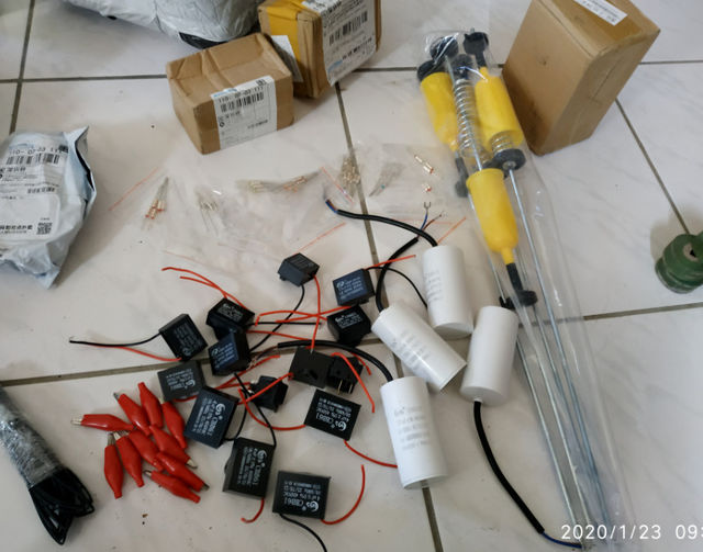

溫度保險絲 電容 洗衣機吊桿避震器 都是 要修理 鄰居一些電氣用品 買的~ 也相當便宜~ 值的買 ~~
不鏽鋼花鏟
https://item.taobao.com/item.htm ... amp;_u=o2adm6j44eda  不锈钢夹子防风夹

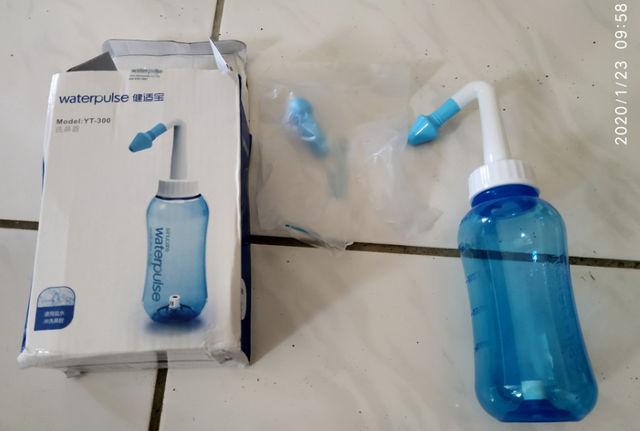

https://item.taobao.com/item.htm ... amp;_u=o2adm6j448c9  健适洗鼻器
https://item.taobao.com/item.htm ... amp;_u=o2adm6j41842  艺花支架家用爬藤架
https://detail.tmall.com/item.ht ... erties=20397:107504  欧元素紫外线杀菌灯
https://detail.tmall.com/item.ht ... skuId=4464594891907  男士休闲鞋

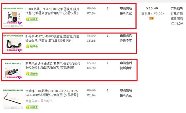

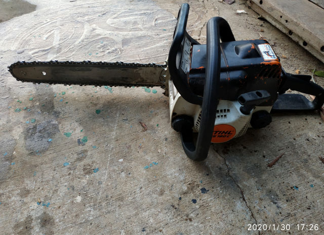

順便 買了 鏈鋸的 消耗品 ~ 時間到了 就換掉 ~很便宜 ~~

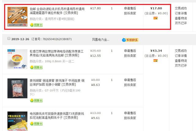

 樓主| 發表於 2020-2-2 10:50:27 | 顯示全部樓層
參與人數 2威望 +50 收起 理由
發表於 2020-2-2 13:28:34 | 顯示全部樓層
aotsen2004 發表於 2020-2-2 10:50
洗衣机吊杆通用吊杆通用震避震器
https://item.taobao.com/item.htm?spm=a1z09.12.0.0.11ca2e8dLbmyqQ ...
我有台老日式直立滾筒洗衣機捨不得丟,扔在2home洗工作衣物,至少有二十幾年歷史了!
裡頭的滾筒已經歪斜一側,機體本身底部也鏽蝕拐腳一邊
但是還能執行任務,只是每次脫水時會有如飛機起降般巨大轟隆聲...
是否換了這個零件就OK了呢?

 樓主| 發表於 2020-2-3 10:27:48 | 顯示全部樓層
本帖最後由 aotsen2004 於 2020-2-3 10:29 編輯
eastern 發表於 2020-2-2 13:28
裡頭的滾筒已經歪斜 ...
脫水時會有如飛機起降般巨大轟隆聲.
應該是吊桿的問題~ 小弟 建議您 先拆下來看看~
有時候 也可能是 吊桿螺絲 常年累月 震動鬆脫~ 導致 高速旋轉時 平衡問題 ~~
年前 去 鄰居家 修 這 十多年的單筒洗衣機~ 沒帶 手機去 所以 沒拍照片 ~
也不好意思 一邊修 一邊拍 ~ 因為 鄰居 在旁邊看~ 一邊修 一邊拍 感覺 怪怪的 ~ 呵
其實 拆 洗衣機 很簡單~ 因為 內部構造 也真的很簡單 ~
所以 去 掏寶 買零件 來 diy 一般人 可以 自己搞好~ 沒問題的 ~~
以後 如果 有再修到 洗衣機~ 小弟 在 全部 照相錄影 下來 以供同學參考 ~~
掏寶 這間店>>>https://shop58445148.taobao.com/shop/view_shop.htm?spm=a1z0k.7628869.0.0.6d8b32ear7iqFu&shop_id=58445148
幾乎 所有常用家電零件 都有賣~ 可以 參考~
但是 購買 跟 電壓 有關的~ 要注意 大陸220V 台灣110V ~
有些零件 也有出 110V的~ 可以 問問 店家 ~~

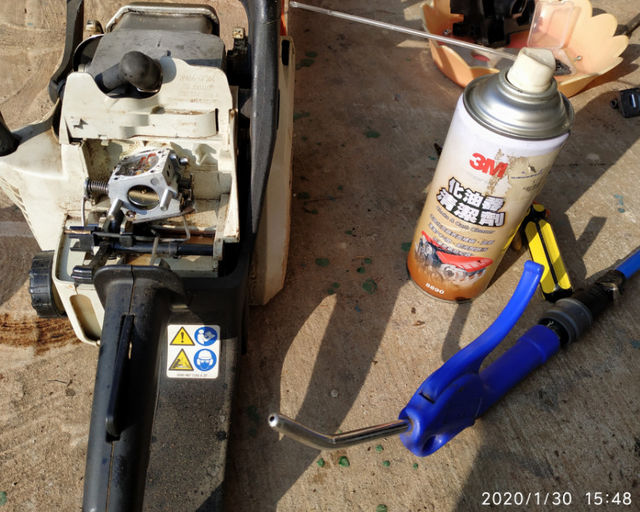

 樓主| 發表於 2020-2-3 10:52:05 | 顯示全部樓層

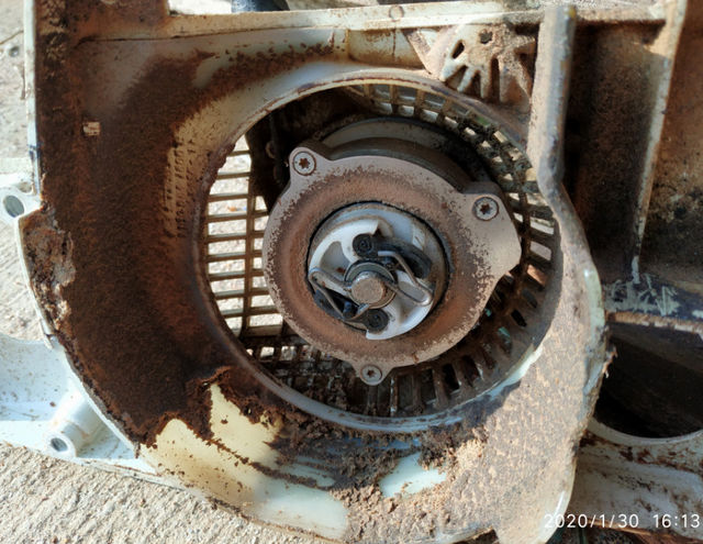

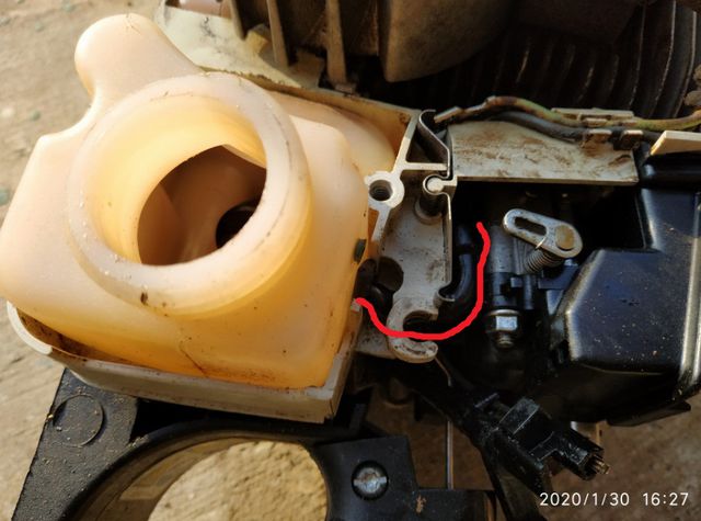

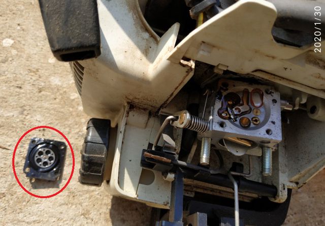

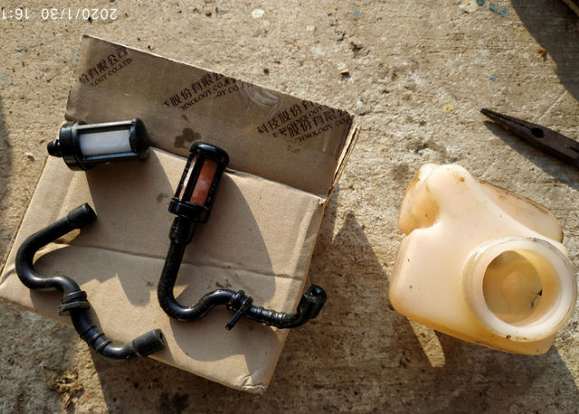

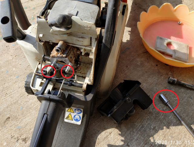

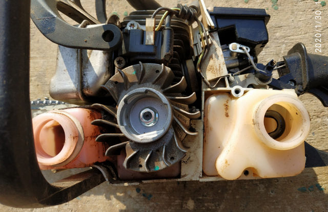

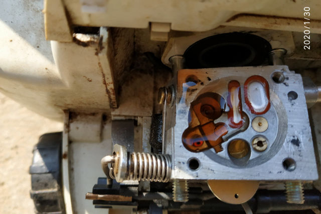

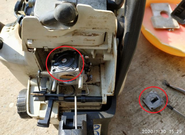

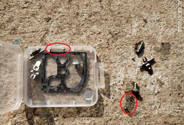

上面 化油器膜片 跟 汽油濾清器 送來了~ 前幾天 就 換上了~
這 化油器膜片 沒幾年 會 硬化~高速加油不順 ~
還有 我 常在 沙灘上 風沙很大時 幫 鏈鋸 加油 ~所以  汽油濾清器 是 要 1~2年 更換的~
要用到 的 工具>>> 十字起子 尖嘴鉗 星形板手 8號套筒 ~ 就 這樣 ~~
割草機 化油器 也是 最好 1~2年 拆下來 清一下 ~ 化油器 跟 引擎 壽命 才會 更長~更好發動 ~~
化油器內的 加油彈簧 很小~ 不要 掉了~ 尖嘴鉗也不要 太用力夾 會 變形 ~~
紅線 是 進油管的路線~
清好了~~ 一拉就發動 ~ 真好 !!
ps: 有些 過程 照相 沒照到 ~因為 兩隻手 都很油~ 照一次相 要 洗一次手~ 很麻煩 ~ 呵
