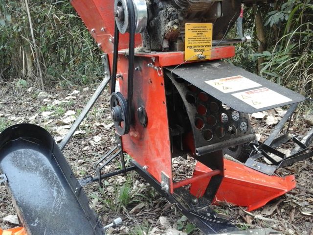

碎木機的皮帶調整觀念,及主要刀片會換及研磨之後,使用碎木機的效率就有機會再提升
這種跟我之前的馬馳寶一樣
不好拆裝

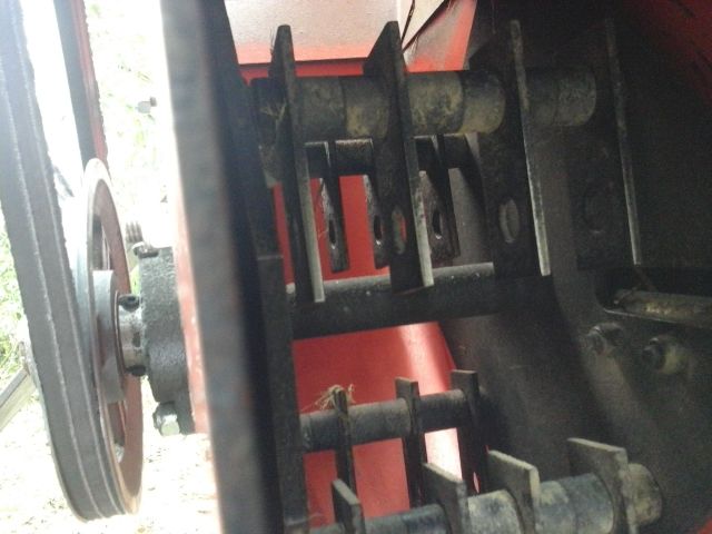

圖片中的長方型是粉碎刀片
側壁還有切割主刀 那個可以磨
粉碎刀片材質太軟 很容易變圓
機乎是用完就要磨一次
粉碎刀常磨 最後會變這樣
你的粉碎刀片 前後可以對換 算是比較經濟

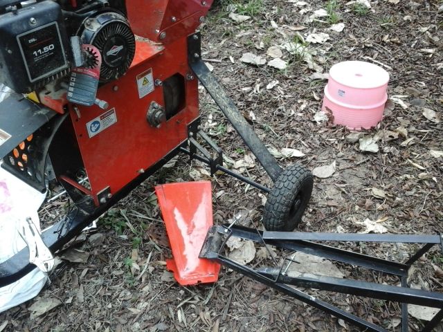

美國製的DR要換或磨刀片,幾乎整個機器都要拆光了。倒是螺絲都是13 mm。只有螺絲規格值得稱讚。
我這個相對便宜的家庭式規格,側邊主刀只有一支。那個內六角設計稍微不怎麼樣。要是我這邊用螺絲的六角去崁住。今天為了這個內六角不得不再停下工作,再去大湖街上找,還好五金行還沒過年放假。
接下來期待拆下側邊主刀順利點。接下來再來找出最適合的研磨細度。
粉碎刀片目前的負荷不大,都是主刀砍到不能再細了,才會交給粉碎刀來執行。所以粉碎刀還沒想動它們。

粉碎刀是負荷最大的
又要碎樹葉 又要把主刀切斷的殘枝粉碎
變圓了

目前也有這種感覺———就是碎出來的殘支變長了。皮帶的負荷也因兩種刀片的鈍化,而同時變得需要調整的時間變短。
目前碎木的產品規格對形成肥料的影響,一時還沒有比對效用差別。
倒是側邊主刀是切斷樹木纖維的主要來源。來自樹幹材質的切削是目前工作的主體。芒草禾本科類的工作量幾乎很少,所以使用的感覺差異不大。倒是纖維比較長的一些東西,假如一次丟進粉碎刀這裡。就會容易消化不良。甚至於卡住停車。這個要避免是目前的要點。
假如要換刀片,廠商也是傾向兩種刀具一起賣。
我明天在研磨側邊主刀時,也許也來對粉碎刀想想研磨或是換邊使用。

比較濕 比較軟的 粉碎型是打不碎的
容易堵塞 如玉米桿 火龍果枝條
下方擋網 我自己是改造成三隻鐵管 會好用些
現在比較新的粉碎機 都是做切斷型
切斷就好了 不再需要粉碎刀片
主刀約二至四隻
