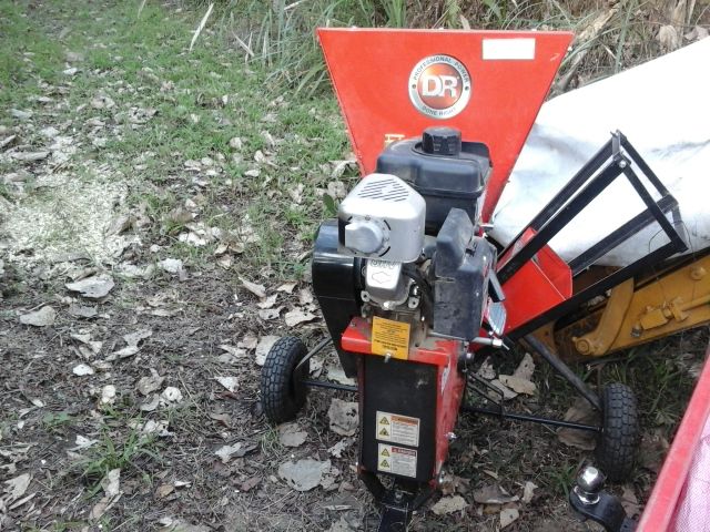

以GTS這些系列的產品的碎木動能,跟我的DR家庭式的碎木動能來看。DR還是高了三四倍以上的碎木動能。可能美 ...
那是因為GTS600是5.5HP
GTS1300 是13HP
看影片就知道效率
不需先粉碎樹葉直接吃掉
我的金超耘30HP也是這種類型
有粉碎刀片就直接丟著就好 可以直接堆肥 優點可以快速分解
但沒粉碎刀片的...用中耕機翻進土裡 翻一翻 效果也是一樣

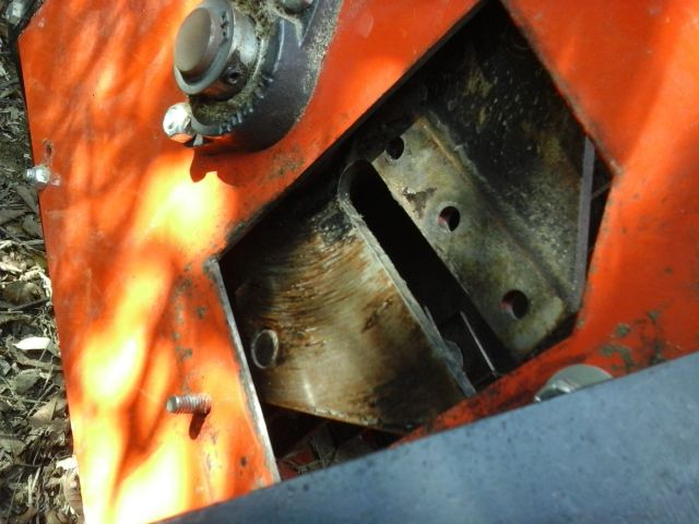

前天碎過蓮霧樹較細枝葉後,想順便試試它的能耐可以到那裡?
於是將一旁特別修剪下來較粗的枝幹,從較細的扔進入料口看看...
切斷比姆指粗的枝條沒問題
但是在枝條分叉的結頭處(如照片後面)就得消除,否則就會卡住了!...
切下之樹枝狀況

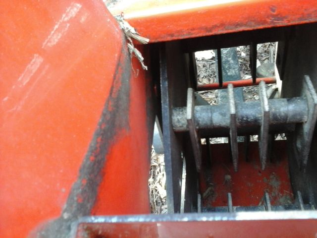

以粉碎的觀念,DR用槌刀的觀念。但是都是小型的槌刀。能量有限所以也只能應對一公分以下的支桿,還要考慮量的問題。
自動進料的觀念,刀具型式也是不同。小型的吃了過量就會卡住。還是要靠進料時的篩選。
我的側邊主刀不容易卡住,吃不下就進不去。粉碎部份就要考慮量的問題。基本上盡量給主刀吃,吃不下的再給粉碎的。

我的粉碎刀部份工作量沒這樣大,側邊主刀塞滿了細支擠不下去了,才會拉出來丟到粉碎刀的部份。

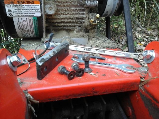

 樓主| 發表於 2019-1-7 14:08:06 | 顯示全部樓層
本帖最後由 山林雅境 於 2019-1-7 14:09 編輯
總算天氣變好好,英制工具也買齊,一個小小刀片總算拆下來了。
這個世界搞個甚麼公制英制之爭,還把經常會磨損的刀片設計在最裡頭,幾乎要把整個碎木機拆光,而且拆的空間又極有限(突然拆鬆了還把指甲打得痛死了)。
基於本身也學過相關的設計,不罵罵豬頭實在對不起碎木業。
既然是主要又是經常要處理的零件,下次做得更人性化一點。
這就磨刀片去。這個磨工可能比拆工更要注意

發表於 2019-1-7 14:25:13 | 顯示全部樓層
山林雅境 發表於 2019-1-7 14:08
這個世界搞個甚麼公制英制之爭 ...
看過有些刀片設計兩邊斜面都可以反裝再使用的,不必每次都得拆下來研磨
工具應該要準備套筒組,即內六角與外六角專用的
因為那外六角螺帽有防滑功能,使用套筒組內的"卡里卡里"扳桿才能輕鬆愉快呀!...

磨好刀片裝回碎木機,試切相對大直徑樹幹效果比剛買的時候還好 。至少與剛買時的時候不相上下啦!研磨時候要慢以防刀片退火或脆化。還要換上最細的沙輪片洗得像武士刀一樣的亮。
正式將所有螺絲鎖緊。保養碎木機完工了。差了這些市面上的稀有工具,還真擔不起。
