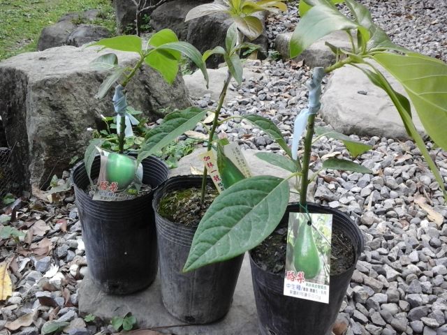

酪梨有所謂AB型花,又有所謂早中晚期果。真的很容易套牢越買越多品系。至今已有八個品系,還想買三個品系
據說種植業瘋酪梨是在去年,價格連賣的人都認為離譜。還好今年已經稍微便宜了一些。 老婆說買了這些苗已經可以買很多酪梨吃了。

計算酪梨目前有八個品系,剛剛預訂了三個品系。以後還會再添購早早生的組合,及晚晚生的。統計目前擁有的,有的是剛買時的衝動,早晚生及AB花都沒規劃。有不少的品系還查不到它的正式名稱(說不定接支賣出的人也沒有規劃觀念)。還好至少還約略知道早中晚生的時期。
剛剛出去看諸酪梨苗的生長狀況,及網路得到的資訊。目前初步規劃是以早生以黑美人(A)+竹崎早生(B)。中生以十月紅(B)+紅心圓(A)。晚生以秋可得(A)+厚兒(B)來做接支的組合基底。其他不知正式名稱或是AB型花的,就以前面早中晚的時期組合來接在同一株上面。以後如何記錄標示及觀察還需要找一些不容易消失字體的看版來掛上。否則以後怎麼成敗的原因都難探究。甚至於品種及早晚都會一團混亂。

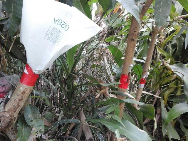

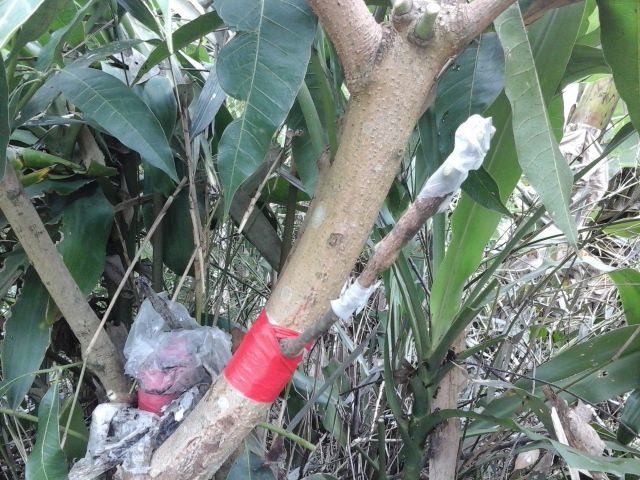

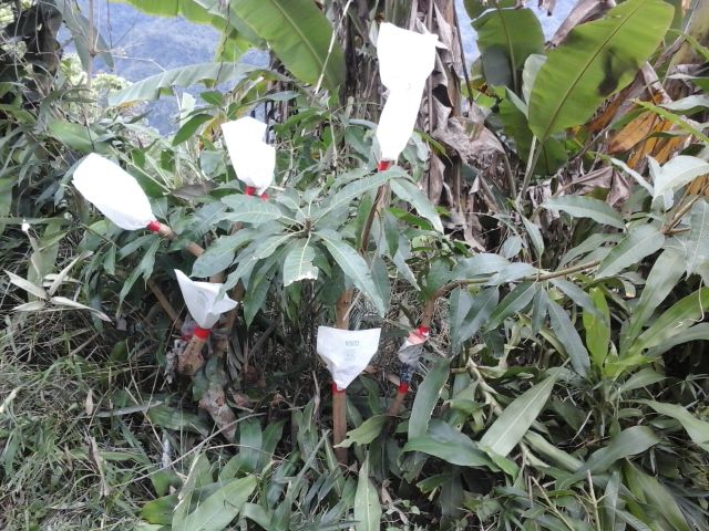

早晨巡視接支狀況,芒果腹接(有點自創拼湊的亂接)似乎兩支中有一支保持綠意。似乎有接成的希望,趕緊抓了幾個支條往對山目標再接一次新的腹接。很難吃到自種的芒果,就再肖想一次看看。
