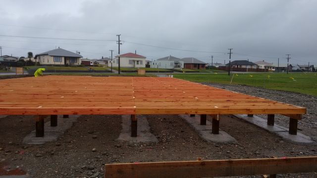

 樓主| 發表於 2015-6-23 15:13:08 | 顯示全部樓層

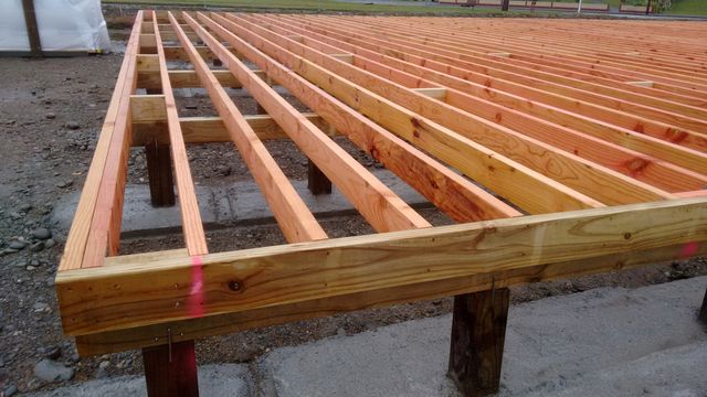

最近一個新的Lockwood案場開工,是當地管樂隊活動中心...
地板結構下方為簡單的伐式地樑加木樁的地基:

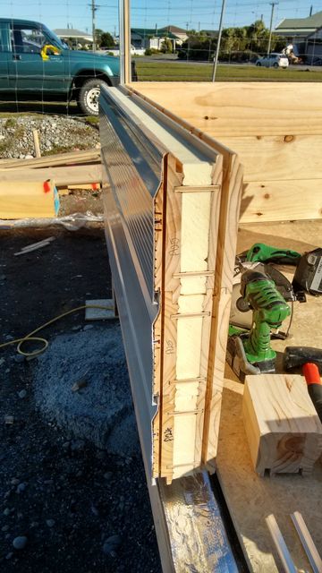

一體成形的外牆斷面(鋁製烤漆外板->原木材->隔熱材->原木內飾板)

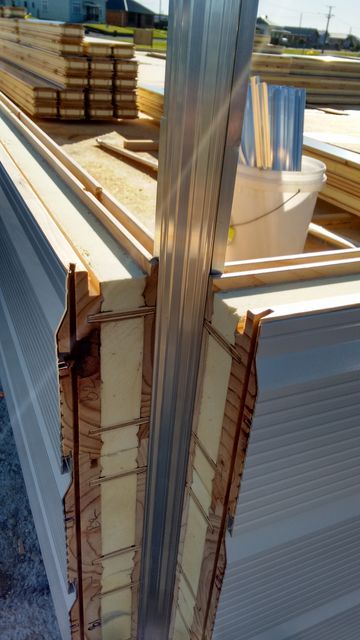

角落銜接點使用的專利鋁製鎖件

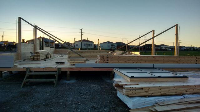

 樓主| 發表於 2015-6-27 14:37:11 | 顯示全部樓層
補一張遠照...

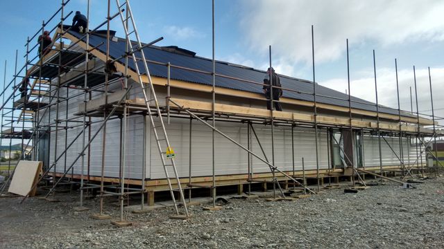

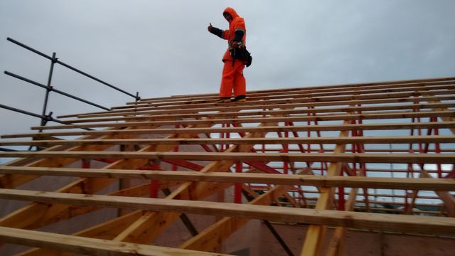

 樓主| 發表於 2015-6-29 13:25:40 | 顯示全部樓層
本帖最後由 hsiehlc 於 2015-6-29 13:43 編輯
上星期雨天趕工... (我同事,不是我...)
屋頂結構完成依大半了...

 樓主| 發表於 2015-7-4 17:42:23 | 顯示全部樓層
屋頂大致完成了...

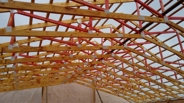

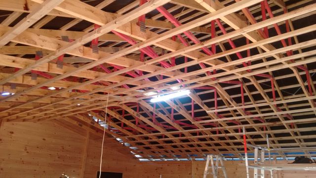

 樓主| 發表於 2015-7-13 15:04:52 | 顯示全部樓層
開始室內的工作了!
屋頂天花板的固定木條...
