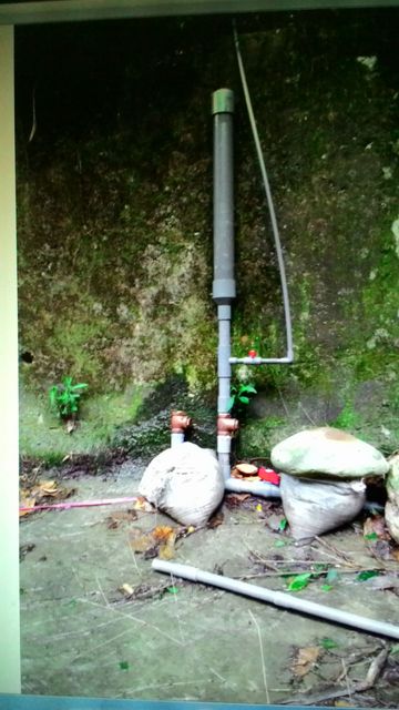

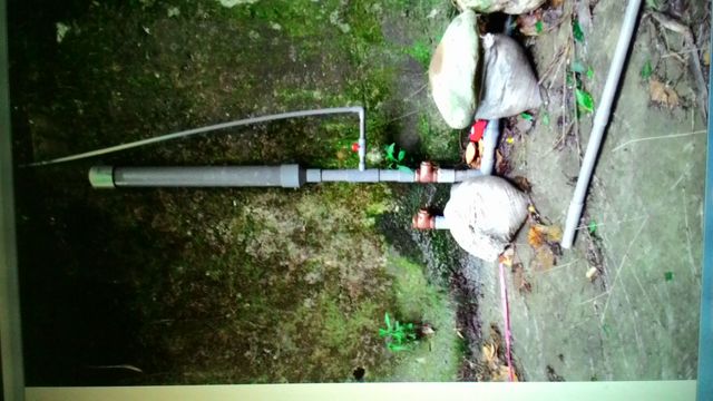

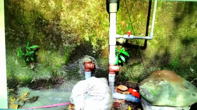

樂活農場-免電力抽水機(ram pump)....初步實驗成功了

 樓主| 發表於 2015-5-21 07:54:31 | 顯示全部樓層
本帖最後由 樂活族 於 2015-5-21 07:57 編輯
justinkids 發表於 2015-5-20 00:38
我放在河床上,用沙包壓著,沙包重20公斤左右,應該算有固定吧
最後面插跟鋼筋抵住,才有效啦,
LM大有教,要有落差,導水大管長ㄧ點
你如果只是平放河床上,當然失敗,進水再往上遊
要有落差,動能才夠

發表於 2015-6-21 10:18:23 | 顯示全部樓層
我的試驗成功了,揚水長度約56米(三分管接了14支)坡度一開始陡坡約70度,之後大約60,50度不等,雖然只是涓涓細流,但成功的滋味真是無可取代。
因為管材不足,後面其實還有大約一層樓高度,20米長的距離未接。不知能不能上的去。
下次想把三分管改成噴農藥的細管,

發表於 2015-6-21 17:01:46 | 顯示全部樓層
我家的大概用了半年,銅的逆止閥就變形了,導致水管會一直滲水,最近越來越嚴重,整個變的無法送水,但是還是會作用。只要送水球罰一開就停止運作。
已經叫工廠車了兩隻白鐵管,也去買了白鐵的逆止閥,這樣應該可以撐更久。
