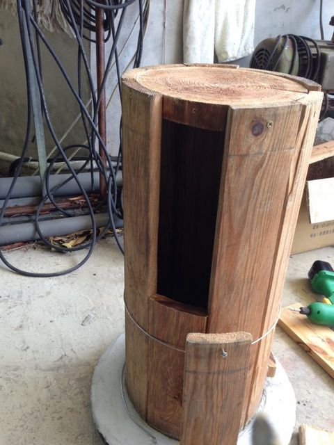

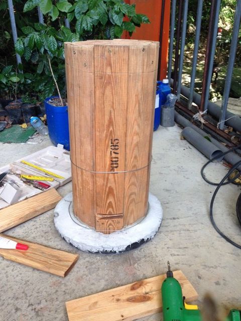

剛完成的立式木軸蜂箱, 下方是機車輪胎切半灌水泥當基座. 剩下燻黑+抹泥巴沙漿就可以上山拐房客了. 前門跟後門照個相留念.

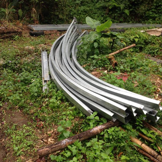

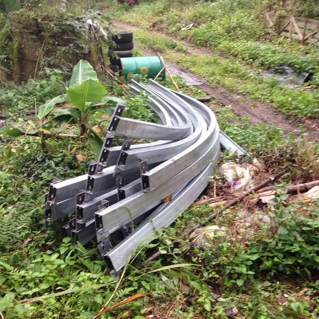

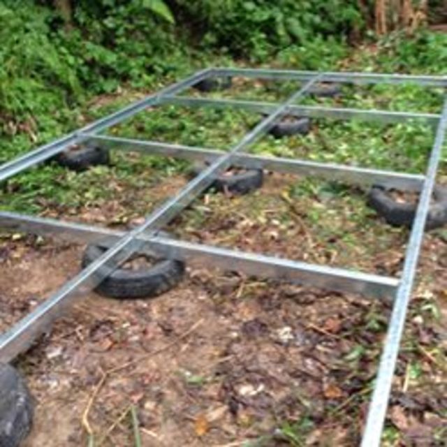

原本要買貨櫃屋的, 心念一轉, 相同的預算何不玩玩Arc House呢! 不要想太多, 玩吧!
原設計L=6M, W=2.4M, H=2.8M, 鐵材廠師父不太理解我的圖, 原料完成後更改設計:
L=6M, W=3M, H=4.1M
材料進場
底盤組裝

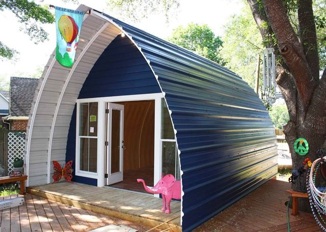

先秀一下參考照片,

發表於 2016-12-23 23:43:40 | 顯示全部樓層
abelchen 發表於 2016-12-23 12:25
屋簷下預設1.2M的空間。擺個小圓桌和椅子,乘涼喝咖啡。
真有福氣!!
請問幾個問題~
C鋼彎的角度有像圖片的造形?
中間上樑與C鋼不知如何固定?
今天載了二個50加侖油桶,剖半後上車.
行車因上高速我一直想,半圓型建物受風面積因弧度及室內封閉,
當風強大時即使基座不基勞固應該也不會吹翻.
與您Arc House有異曲同工之妙,半圓室內空間稍大些.
只是一個大半圓,高度如要夠,C鋼就要很長!
等您完工後的分享了.

 樓主| 發表於 2016-12-24 07:19:51 | 顯示全部樓層
rsenkimo 發表於 2016-12-23 13:15
很棒的行動。
地基是不是打幾根錏管或水泥柱到地底下在封灌水泥,防止颱風吹倒。
沒有地基吔!就用輪胎墊著。因為當倉庫用,想藉重量壓著即可。颱風季前預計釘6根地錨於四週幫助固定。
不要想太多, 玩就對了. 最好一路給他玩到掛!
46
1427
17733
 樓主| 發表於 2016-12-24 07:28:20 | 顯示全部樓層
copy 發表於 2016-12-23 23:43
真有福氣!!
請問幾個問題~
C鋼彎的角度有像圖片的造形?
1. 角度跟照片近似。
2. 沒有上樑。原設計是用鉄板雙向對鎖,橫向再以牙桿串接。最後封板固定。鐵工廠嫌我設計太多廠製作作業,乾脆説要到現場幫我組裝。看老板玩得比我還開心。好像呼嚨我。老闆說也要做一組放在他的貨櫃屋上方。

發表於 2016-12-25 00:02:06 | 顯示全部樓層
abelchen 發表於 2016-12-24 07:28
1. 角度跟照片近似。
2. 沒有上樑。原設計是用鉄板雙向對鎖,橫向再以牙桿串接。最後封板固定。鐵 ...
橫向以牙桿對鎖~
這個方式不錯,有牙的桿子拉力比穿梭管加焊更強.
4米高鎖一排好像不太夠?感覺好高!
C鋼我算13支,是單數?125X50 mm?
Simple Life  隨心所意 自由自在
46
1427
17733
 樓主| 發表於 2016-12-25 18:49:27 | 顯示全部樓層
copy 發表於 2016-12-25 00:02
橫向以牙桿對鎖~
4米高鎖一排好像不太夠?感覺好高!
牙桿用4分的,鎖2排,左右各一。
C鋼現場共16支,但只會用14支,有2支是試做後不太符合我的期待。
C鋼是100X50的。原設計是75型的,但加工廠75型的數量不多不接受定尺的,只好妥協。
