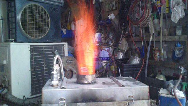

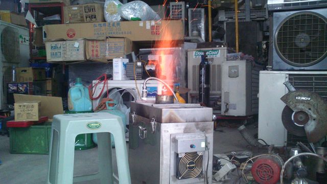

 樓主| 發表於 2013-12-9 03:41:39 | 顯示全部樓層
本帖最後由 姜姜好 於 2013-12-9 03:42 編輯
炫風爐  火力全開
參與人數 2威望 +20 收起 理由
sjju + 5 太棒了!
美信 + 15 非常有創意!

 樓主| 發表於 2014-1-21 09:16:56 | 顯示全部樓層

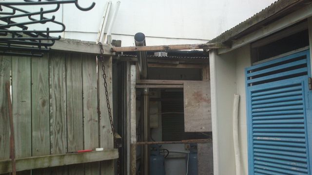

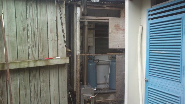

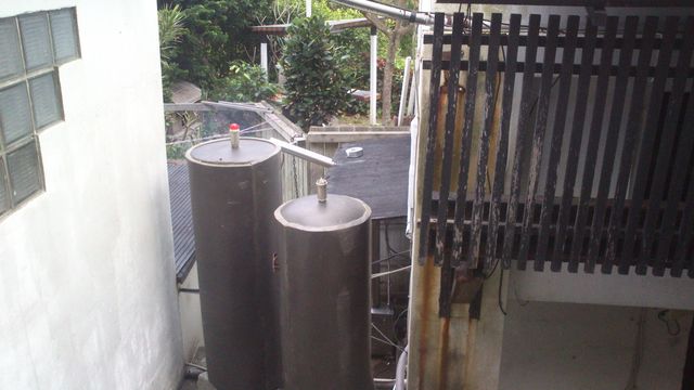

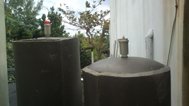

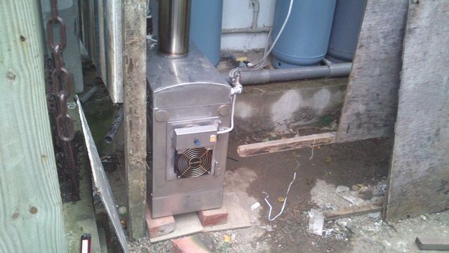

本帖最後由 姜姜好 於 2014-1-21 14:48 編輯
感謝  購買 大大.
安裝完成.
  測試
  由於時間已晚.僅測 試火. 及操作.
   位置 花蓮  近海洋公園.
  爐具 在一樓. 儲熱桶半山腰. 距離 4.5 M.
試
    點火   20 秒 點火 完成
     燃燒 狀況   滿意
     熱水出水時間  10 分鐘  出熱水  .
     效率.  只使用  半爐柴 燃 燒 約 2 小時
     熱水量  由於各水龍頭都測.最遠 應有 20 M
     1 .2 . 樓  同時 3  個水龍頭開啟  無完整 數據..
     預估
    最大供熱水量.一爐柴. 加熱水量60 加侖 20度升溫到60度
    木柴先放置爐內. 才點火.看火點燃就不用管. 木材一次完全燃燒.
    免顧火.
    民宿. 住  20   人.  原有兩台強制排氣熱水器
    滿意度
參與人數 3威望 +55 收起 理由
SOGO-K + 20 雙溪電杆設置地主還沒有同意... 整地.搭組
sjju + 5
203
2647
4萬
41623
