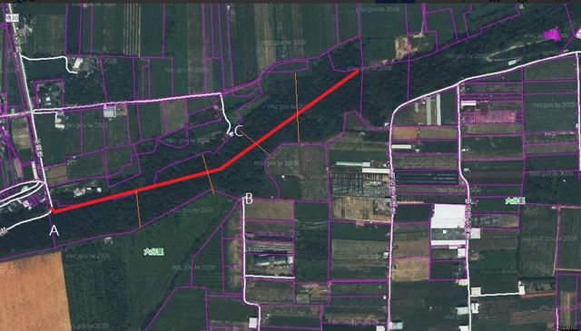

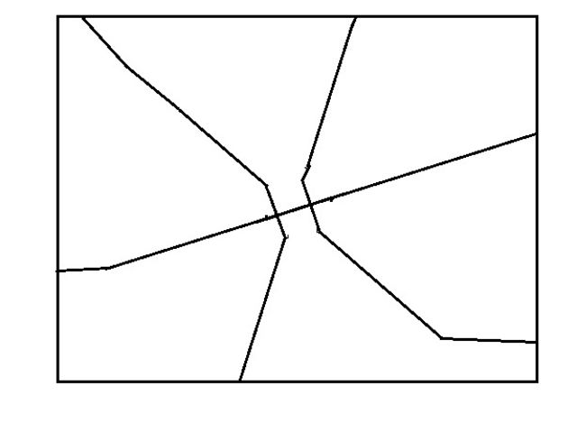

發表於 2013-10-21 23:29:00 | 顯示全部樓層
本帖最後由 all600 於 2013-10-21 23:46 編輯
82年前擁有之共有農地,現在如果分割好後就可以當時持有的面積計算申請興建農舍,是嗎?
請問是依照新法還是舊法?
另外請問土地可以如下圖方式分割嗎?

發表於 2013-10-22 08:02:26 | 顯示全部樓層
all600 發表於 2013-10-21 23:29
請問是依照新法還是舊 ...
一般來說..
如果你的土地是位於都巿計劃區內或是未重劃區內  你要怎麼割法都是可以的..
但是你要注意新的農舍興建條例中的
臨路+塔排.............地方承辦人員是否認同

發表於 2013-10-22 18:24:02 | 顯示全部樓層
阿俊 發表於 2013-10-22 08:02
一般來說..
但是你要注意新 ...
土地是非都市計劃 一般農業區農牧用地
如圖中間長條狀共7.5甲左右,打算分割成5部分(家族),但是只有左邊A點約8公尺臨路,B 和C點雖有路,但是經過別人土地,
想由A點計畫一條路(紅線部分)不知道是否可行? 路要多寬才合適?

發表於 2013-10-22 19:18:15 | 顯示全部樓層
all600 發表於 2013-10-22 18:24
土地是非都市計劃 一般農業區農牧用地
如圖中間長條狀共7.5甲左右,打算分割成5部分(家族),但是只有左邊 ...
請代書去問地政吧
