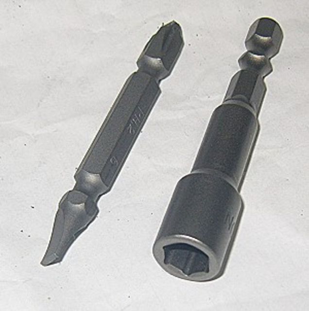

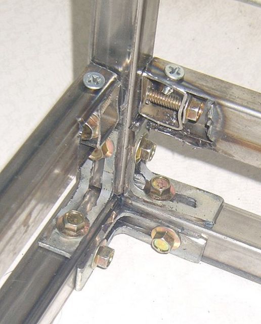

焊接的部份能焊最好!  但若不得已,也可用一般的4分電鑽+鑽尾螺絲鎖! 連找人焊接都省了!
之前我找鈑金焊接廠幫我修改個樣品,大概量太小,嫌難賺,一放2個月都沒動它,
就拿回來自己手工製作了! 框的部份我就都用螺絲鎖了!
但至少要可調速正反轉的4分電鑽,(有可調扭力的電動起子機/浪板起子機 更好),
像這種浪板起子機跟電鑽大同小異,但弁鄐ㄩ优萓P,
再搭配 氣動的十字或套筒+六角or十字鑽尾螺絲,直接攻孔鎖進去,
氣動十字的約10元一支, 六角套筒約30元一支,
螺絲最好到螺絲號/螺絲行買,一包一包約200支的平均單價較低。
本來還想買電焊機,但電焊只是固定,可用螺絲取代,才焊那一點點....就算了!
氬焊焊道具氣密性則沒法螺絲取代,但要有氬焊機+氬氣鋼瓶,技術難度更高....就不去想太多了!
