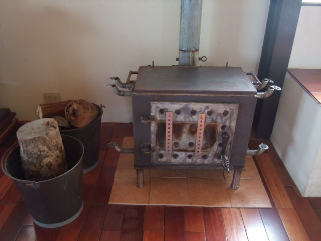

發表於 2014-3-4 23:22:14 | 顯示全部樓層
本帖最後由 包種茶 於 2014-3-5 08:29 編輯
1c2b3a 發表於 2014-2-8 20:43
willywei大,
我的電焊機是變頻電銲機(200A),
1c2b3a大:
電焊機是變頻電銲機(200A),
重量輕(8公斤),價格便宜.
1.請問這台變頻電銲機(200A),...是多少錢?...要去那裡買...?
2.再請問:你使用一段時間後..有覺得那裡須要改進的地方嗎?
3.如果在爐底留一可以開閉的洞..方便清理爐灰..是否好些?可行嗎?
找時間來COPY一個...
jsun8899 + 20 我很贊同

 樓主| 發表於 2014-3-5 12:19:39 | 顯示全部樓層
包種茶 發表於 2014-3-4 23:22
1c2b3a大:
電焊機是變頻電銲機(200A),
重量輕(8公斤),價格便宜.
電焊機是在淘寶買的
http://item.taobao.com/item.htm? ... 2&id=5355673869
你也可以在淘寶輸入"逆變直流電焊機",就會找到適合你的機型
台灣拍賣網上也有很多家在賣,
http://tw.search.bid.yahoo.com/s ... 6%A9%9F&act=srp
2home網友fbike家裡也有很多台在賣,
http://www.2home.com.tw/bbs/foru ... hread&tid=23679
你可以比較看看
jsun8899 + 20 太棒了!

 樓主| 發表於 2014-3-5 14:51:44 | 顯示全部樓層
本帖最後由 1c2b3a 於 2014-3-5 15:25 編輯
1c2b3a大:
電焊機是變頻電銲機(200A),
重量輕(8公斤),價格便宜.
包大,
壁爐使用到前次寒流為止,非常滿意!
一天使用最長時間從下午3點多到隔天凌晨1點多,燒10個小時
平常都燒6小時,晚上室內低於攝氏16度就點火.
有壁爐後,家人明顯都開始怕冷了
用壁爐上面煎過牛排,煎餃,熬高湯,誘W罩子烤地瓜,...,估計壁爐上方鐵板超過攝氏300度
建議你的上方鐵板厚度不要少於12mm,(我的16mm)蓄熱好又抗變型,其他爐體壁厚不要少於10mm,
壁爐現在放的地方16坪,樓高3.4公尺,點火30-40分鐘後房間可以升溫5-6度,不需要使用風扇循環,最後一次加柴之後還能保溫40-50分鐘
第二次以後加柴都是加進粗木頭
至於爐底是否要留集灰孔與否,你可以自行決定,我當時考慮是堅固易操控,所以不做集灰裝置,我現在用一個炒菜鏟就能把灰燼清得夠乾淨,也沒花很多時間
市售鑄鐵壁爐多有集灰裝置,2home很多朋友都有壁爐,他們應該會提供更好的經驗.youtube也有很多可參考
壁爐很耗柴火,我是說如果是長時間使用,所以你要有足夠乾淨的柴火來源(部分要有超過直徑15cm的),否則你會餵不飽它的
參與人數 3威望 +33 收起 理由
sjju + 5 太棒了!
aotsen2004 + 8
包種茶 + 20 謝謝
