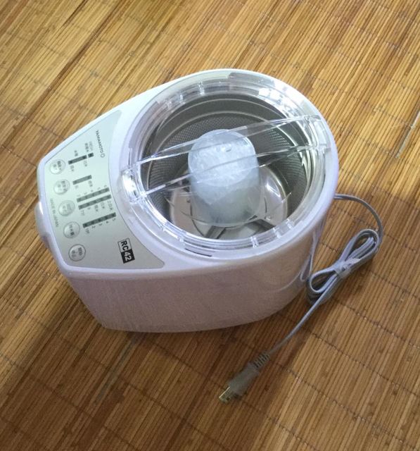

我買了家用桌上型精米機,五張小朋友有找
日製的,台灣代理公司貨,兩年保固
可以參考這篇

請問這台可以稻殼直接倒進去碾嗎?
是什麼廠牌型號?那邊有賣?謝謝
587
11448
 樓主| 發表於 2016-11-13 21:28:28 | 顯示全部樓層
精米機只能糙米進,精米出!但可以精米好幾段!

發表於 2016-11-28 23:05:41 | 顯示全部樓層
sola 發表於 2016-11-13 20:27
請問這台可以稻殼直接倒進去碾嗎?
是什麼廠牌型號?那邊有賣?謝謝
精米機是糙米進、白米出。
這是日製Yamamoto rc42 網拍有
去稻殼叫礱榖,中國有
日本還有出像媽媽樂洗衣機大小的礱榖精米機,十萬
