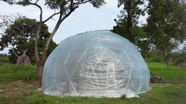

發表於 2015-5-11 12:09:30 | 顯示全部樓層
樂活族大大

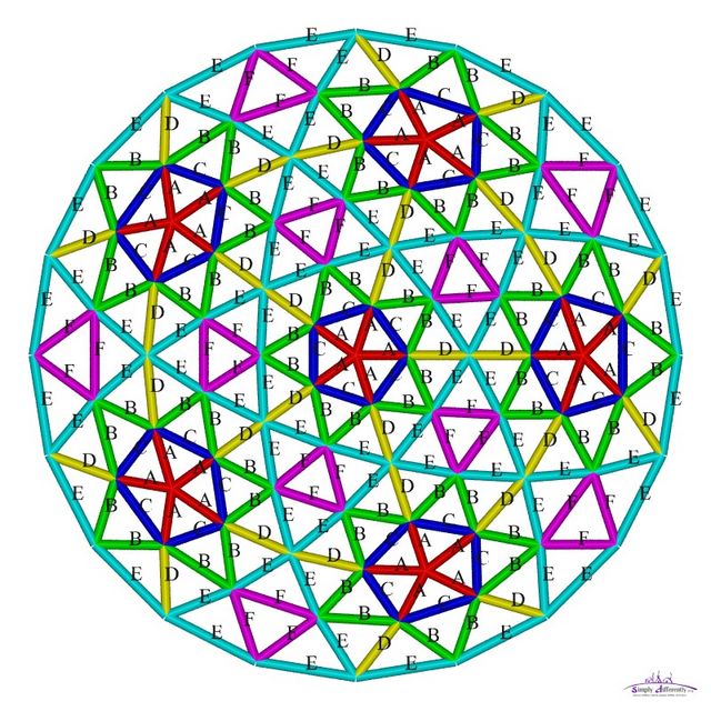

穹頂溫室依照圖示
已經組合好!
緊張大師 + 12
我們是來地球出差、旅行、學習、考察兼玩耍的靈魂。
838
101620
 樓主| 發表於 2015-5-11 16:29:39 | 顯示全部樓層
zome 發表於 2015-5-11 12:09
樂活族大大
穹頂溫室依照圖示
看了好激動!我代購的東西總算開箱了,如果上面加裝免動力抽風機那更棒

請問這個穹頂溫室經過這兩次颱風,是否安然無恙呢?謝謝!

這是一種自己綁自己,然後自怨自艾的情況。
首先無固定基礎的溫室、網室並不需要申請許可,然後這東西大概也沒有人有氣魄敢蓋個大於45平方公尺,即半徑3.785米以上才需要由建築師簽證。從另一個角度上來看,大於45平方公尺的這種穹頂溫室只是蓋個PEP膜,颱風一來連力霸型溫網室都被吹垮了,這東西的賣點不是在合法不合法,而在於擺在雲林台西,杜鵑走過去也沒事,到時就會有一堆人捧著錢排隊等購買啦...
