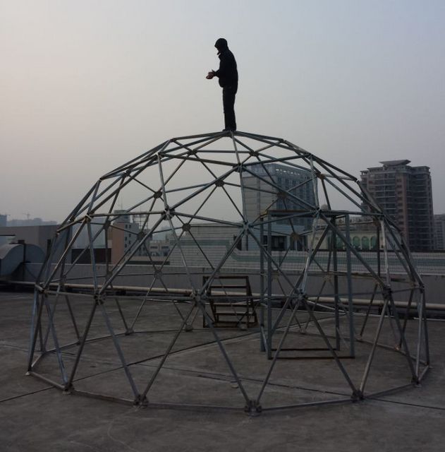

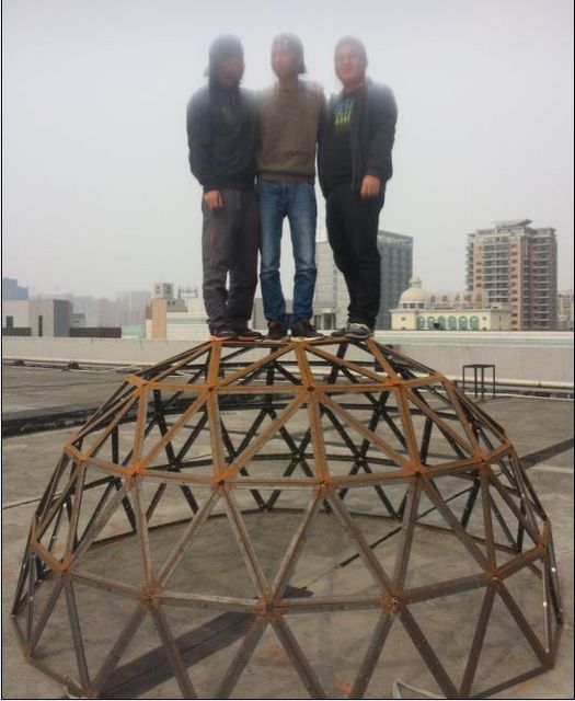

發表於 2014-5-28 12:58:50 | 顯示全部樓層
樂活族 發表於 2014-5-28 08:14
4w賣的那個 不會賺錢
但結構強一些 加上地基
銷量就加百倍了
我去屏東參觀了球形溫室,他們是跟屏東縣政府租地糧],也是沒地基,我問他:{怎不弄地基],他反問我:{放屁要脫褲子嗎?]
致於結構上,這三角穹頂構造比隧道形強多少,由圖片可以看出,根本不用再強化了,也野L的造價比隧道式高些,但是隧道式加上地基之後,跟穹頂式差不多了,然而二者抗風  造形上差很多,台灣人使用產品通總是要造成風潮後才採用,目前這東西不暢銷可以理解。穹頂溫室最好使用地方是澎湖。或是東海岸迎颱風面。
如果我有地和資金,早就弄二顆回來示範玩。
