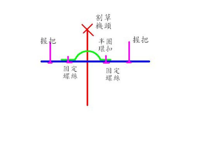

發表於 2014-6-3 07:46:04 | 顯示全部樓層
本帖最後由 大地彩妝師 於 2014-6-3 07:48 編輯
沒錢買東西
所以只好丟東西讓人家做
如果這個東西可以賣錢
我可以要求做一組給我嗎?
原想法是站友的
只是想說如果用綁的
那要拆時會很麻煩
不拆的話又占空間也不好攜帶
所以就想改成可拆式模組
覺得應該有市場
因為軟管割草機在操作上
很容易手酸
因為左手是提
而右手是撐
如果像是硬管割草機
雙手都是握的狀態時
那割草機就會很自然的緊靠腰部
不用靠右手去撐
以上
不知大家的想法如何呢?
不過
目前的小組裡
似乎沒有機械加工能手耶~
 樓主| 發表於 2014-6-3 08:37:46 | 顯示全部樓層
大地彩妝師 發表於 2014-6-3 07:46
沒錢買東西
所以只好丟東西讓人家做
如果這個東西可以賣錢
去回收農機行 買個報廢的把手材料
直接鎖上去就好
您若預算夠 買把手零件改一改更快

發表於 2014-6-3 10:53:55 | 顯示全部樓層
沒錢買東西
所以只好丟東西讓人家做
如果這個東西可以賣錢
要用軟管就想開一點囉,當初設計軟管的目的就是要讓使用者能像拿竹竿一樣上下左右方向皆容易操作,所謂魚與熊掌有一好就沒兩好...我軟管改來改去改到最後還是改成使用硬桿了...
