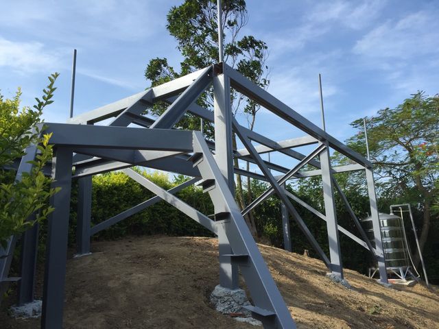

發表於 2014-9-22 21:27:22 | 顯示全部樓層
sl79214 發表於 2014-9-22 16:54
我先查看是啥牌子再告訴您
油漆行買的GP室外護木漆,一加侖裝,750元
漆5坪整支木頭刷兩道,還剩半桶

發表於 2014-9-22 22:24:40 | 顯示全部樓層
本帖最後由 jacky-cmc 於 2014-9-22 22:27 編輯
sl79214 發表於 2014-9-22 21:27
漆5坪整支木頭刷兩道,還剩半桶
漆5坪整支木頭刷兩道,還剩半桶 ? 您的護木漆是水性還是油性呢 ?
我噴漆己用了10加侖(2桶), 噴刷三道, 面積也才約30坪, 可能是我未加水調薄, 直接噴塗, 所以油漆用量較大, 油漆層比較厚吧, 也只能這麼自我安慰啦

發表於 2014-9-22 23:08:40 | 顯示全部樓層
jacky-cmc 發表於 2014-9-22 22:24
我噴漆己用了10加侖(2桶), 噴刷三道,  ...
油性,要加松香水稀釋

發表於 2014-9-23 00:15:09 | 顯示全部樓層
sl79214 發表於 2014-9-22 23:08
油性,要加松香水稀釋
再借個版面問一下,可防白蟻嗎
想說也買一桶來擦看看

發表於 2014-9-23 08:38:44 | 顯示全部樓層
open808 發表於 2014-9-23 00:15
再借個版面問一下,可防白蟻嗎
想說也買一桶來擦看看
油漆能防水, 木材也沒有潮濕的理由
應該能防白蟻吧!

發表於 2014-9-23 08:44:03 | 顯示全部樓層
油性,要加松香水稀釋
1.環保.健康:水性木器漆較佳 因為油性裝潢漆有溶劑揮發問題,所以新房子會有另人不舒服的味道,詳細資料可參考版主的"[資訊] 油漆塗料選用水性的就好"
2.價格:油性木器漆較便宜 水性一般乾燥時間較長 所以相對施工期就會延長 工錢就增加
3.整體質感: 相當 這一點因為各家廠商的配方差異所以效果各有千秋
4.耐撞擊, 耐久性: 這點我想多花一點時間說明因為在下我就有切身之痛
                        目前市面上如果沒有特別要求一般都會使用油性的硝化棉木器漆(俗稱:NC laquar)因為施工快速且成本低廉
                         但這個漆有很大的缺點就是裝潢好的傢俱只要不小心去碰到(我說的是很輕微的撞擊)就會在表面出現白點
                         小弟的新房子就是使用到這樣的漆所以才經過一年已經是面目全非了
                         另外還有一種品質較好的油性PU漆(俗稱:優麗漆) 對於耐撞擊一般都會比NC漆好 但乾燥時間和價格都會增加
                         水性木器漆的耐撞擊跟油性PU漆相當,但就如第一點所說價格相對較高,可是如果再加入耐久性考量其實在下是比較建議大家選擇品質好的漆
                         雖然一般油性PU漆和水性木器漆的表現都較NC漆好,但因為市面廠家眾品質多少會有一些差異,所以多多比較才能選到較好的品質
5.可適用的底材:相當 不管是裝潢常用的貼木皮板或是實木家具水性和油性都可使用
open808 + 8 太棒了!

發表於 2014-9-23 09:03:08 | 顯示全部樓層
戶外景觀台建議用油性護木漆

發表於 2014-9-23 09:29:21 | 顯示全部樓層
sl79214 發表於 2014-9-23 09:03
戶外景觀台建議用油性護木漆
我的平台上有遮雨棚, 所以選用水性或油性漆並無太大差別, 而各人對自己生活環境的用料選擇也會有不同考量, 會選擇水性漆, 就只是希望環保材質, 對土地對人減少傷害, 如此而已

 樓主| 發表於 2014-10-6 14:56:48 | 顯示全部樓層
10/5進度更新~
防鏽...OK
油漆...OK
預計本周進行木工部分...待完成!
