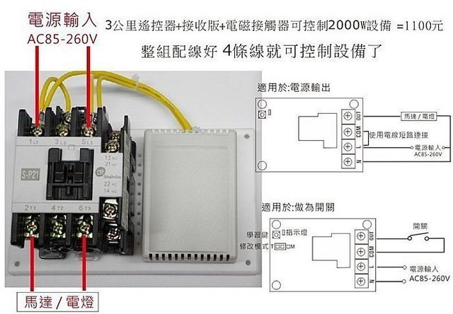

今天跟沒屋頂的賣家訂了1路無線遙控開關 3公里遙控器兩支,做兩處控制一個開關,到時去客戶那再試試看能不能七樓控一樓了
jswang 發表於 2014-12-25 17:22
我想從大約500 m 的地方遙控我的電動鐵門,不知有什麼好方法可否介紹?
或有施工廠商可以介紹。謝謝
他有賣四路的看你行不行用,可以打電話問他看看
http://goods.ruten.com.tw/item/show?21301112280898
這種四路比較適合的樣子
http://goods.ruten.com.tw/item/show?21209105066800
壹號開關當開門 二號開關作關門,兩個線路互鎖, 6號做停止功能 這樣應該有符合鐵捲門功能吧

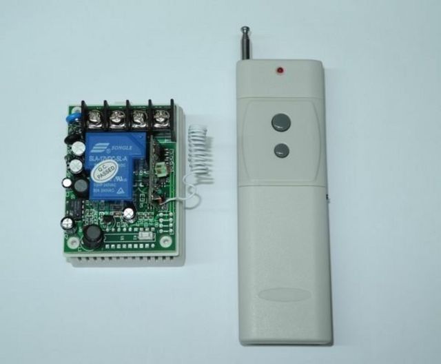

發表於 2015-5-30 19:28:21 | 顯示全部樓層
hkmcdull 發表於 2015-5-2 20:17
這種遙控器會有誤動的問題, 我在用, 一般農地空曠使用基本都夠用, 但是建議在遙控器之前加個開關, 抽完水了 ...
今天想抽水,結果不會做動.
先按了一下漏電斷路器是否正常,測試鈕一按,把漏電斷路器燒了!
接收器跳過漏電斷路器,接30a斷路器,試按遙控器,繼電器亦無動作.
想想才想到您說的情況,可能接收器被打雷閃電打壞了!
接收器的信號應沒被觸發,否則水塔應會滿水溢出,接收板壞的可能性高.
如此,安裝在空曠的戶外,其實對我們也不是很保險.
沒遙控卻又顯得不方便,幸好機板不貴.

發表於 2015-5-30 20:33:42 | 顯示全部樓層
copy 發表於 2015-5-30 19:28
今天想抽水,結果不會做動.
接收器跳過 ...
看不出來你說那裡有問題!
基本上遠端無線搖控是我ㄟ強項
但是我非常不喜歡做售後服務!
所以幾乎不做需要後續服務的工作!
及無線搖控的問題非常多
使用環境的干擾與機器起動後的雜訊問題
也很多
又因是電波為不可視...
很難給看不到及無用電原理及概念的人
說給明白...
所以.....還是減免雜事煩身及沒搞頭...

發表於 2015-5-30 22:30:03 | 顯示全部樓層
rdmigo 發表於 2015-5-30 20:33
看不出來你說那裡有問題!
基本上遠端無線搖控是我ㄟ強項
但是我非常不喜歡做售後服務!
忙比較好.
就是這個左側接收板被雷電打壞了!
裝在電表箱,感電是否太靈敏?
只好改天再換一片.
Simple Life  隨心所意 自由自在
94
8540
73116
發表於 2015-5-30 23:08:58 | 顯示全部樓層
copy 發表於 2015-5-30 22:30
忙比較好.
就是這個左側接收板被雷電打壞了!
如果是雷擊...
以下有可能出現的問題!
1.
基板電路設計的 Ac to Dc  交換線路燒毀
如突波出現,似破壞零件造成(pcb 銅薄燒斷路)
於之後的抗突波零件損害如此型左上那藍圓扁
已經燒毀(短路承低阻狀態)
如非 1. 剩下是學習式解碼的code 不見了
以至無法解碼..
自震再生式接收模組的第一極放大(較敏感)
如第一級放大壞掉於近約10cm 左右可以正常解碼並起動那棵藍色繼電器
如是自振(共振部份)有問題也是無法解碼
(這部份統回為接收模組)(白色螺旋那天線)
依此產品可歸三部份解說
1. 電源轉換部份+解碼後的單獨點的控制回路
2. 接收模組部份
3.ic 解碼部份
依目前你的問題!就送修...
其他就.加入..當廢五金行列..等待有空在改造..
copy + 20
111
3969
105163
發表於 2015-5-30 23:31:32 | 顯示全部樓層
R兄是電子高手.
第一項如果我找得到元件,我就先換換看.
2-3項部份可能不是,我前端有安裝電磁開關,按下也是不做動.
