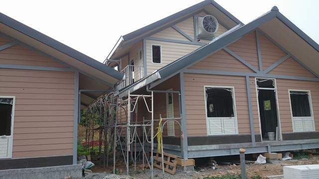

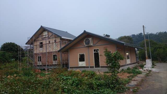

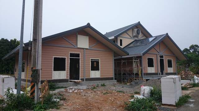

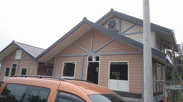

RE: 對流換氣輕鋼構節能環保綠屋-馬年-草屯
草屯的外壁板業已油漆完成 太陽能熱水器 也先安裝  部份鷹架拆除
一層造的內部水電配管及內部ALC板也安裝完成 二層造的內部水電配管也已完成 開始安裝內部ALC壁板
拍外觀照 看起來真美 有點像 來到異國的風味
