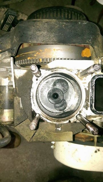

 樓主| 發表於 2014-11-19 17:45:55 | 顯示全部樓層
本帖最後由 wj1688 於 2014-11-19 22:15 編輯
上星期天中部農機行特地南下載這台錘刀割草機回去修理
日前回報可能引擎吃土汽缸磨損
這下要花大錢了
心理納悶我平均一個月使用一次
至今使用可能沒有超過150小時
而且我吸氣孔還用雙層絲襪來過濾空氣
印象中並有吸到泥土為何引擎會吃土而導致汽缸磨損
如果農機這樣不耐多灰塵環境,
那農機的引擎不是要時常維修嗎?
發表於 2014-11-19 18:01:15 | 顯示全部樓層
wj1688 發表於 2014-11-19 17:45
日前回報可能引擎吃土汽缸磨損
這下要花大錢了
引擎吃土汽缸磨損?
依照您的檢視,進氣管要進砂土應該是微乎其微的...
除非是指引擎機油底殼裡面有砂土,跟著潤滑機油到各活動機件,而造成汽缸磨損的吧!
如果是的話是否您在農地附近有仇人呢?...
若沒有仇人...或許是農機行要灌水修理費吧!

發表於 2014-11-19 18:09:37 | 顯示全部樓層
本帖最後由 smhu 於 2014-11-19 18:13 編輯
日前回報可能引擎吃土汽缸磨損
這下要花大錢了
昨天有人來找我聊了很多...我有問他對於強國氣冷式柴油引擎的看法。他說老板先前曾經進了十幾台強國版的,他下令將油箱全部拆掉。本來我也聽不懂是怎麼一回事,後來經他解說之後才了解,原來如此哦...
通常中耕機都會掛油濾式空氣過濾器,您的不是嗎?油杯裡頭有裝油嗎?
註:請不要追問我詳細內容(請自己想),這跟兩岸風雲二十年一樣,看得懂的就看得懂,看不看得懂都沒關係....

 樓主| 發表於 2014-11-19 19:01:12 | 顯示全部樓層
空氣濾淸器是用浸油沒錯;
你是説油箱內在進口時有雜物

發表於 2014-11-19 19:10:37 | 顯示全部樓層
wj1688 發表於 2014-11-19 19:01
空氣濾淸器是用浸油沒錯;
你是説油箱內在進口時有雜物
嘿嘿...我可是什麼都沒有說哦...
不過您有沒有想過油箱是怎麼樣做出來的啊?

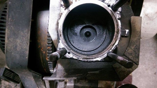

 樓主| 發表於 2014-11-20 21:30:35 | 顯示全部樓層
農機行傳送給我的照片
