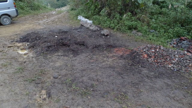

 樓主| 發表於 2015-1-17 01:10:06 | 顯示全部樓層

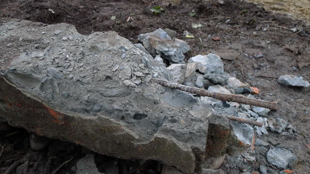

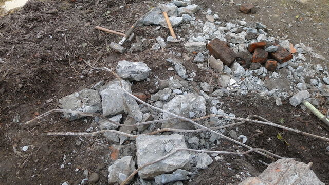

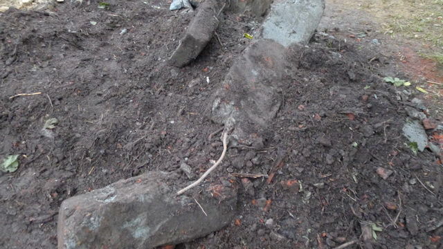

終於邁入整理的第五天了~
今天終於看到一塊屬光,我的地表終於開始見光了!!
感謝我老婆今天早上來個半天幫忙整理,讓我今天的進路有小小超前,真是幸福感滿點!!

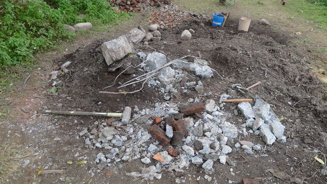

昨天原本煩惱的兩根鋼筋水泥大柱子,在今天撬壞兩支鐵鎚尖頭之後終於被我找到破關的方法了!!
果然思考致富這句話是對的,今天真的因思考而賺到拆柱子的好方法!!
我今天邊敲邊想怎麼把這兩根柱子給拆下來時,突然閃過地震震波房子垮掉的念頭....
赫然發現鋼筋水泥雖然結構是非常扎實的,可是鋼筋是金屬有延展性,相對也容易傳導震波,而越扎實的水泥因震波的關係也會相對更容易碎裂,畢竟每次地震後都可以看到新聞有釵h房子的柱子與牆壁產生龜裂!!
所以我就拿起大榔頭往鋼筋上面猛敲,敲擊點就在鋼筋與水泥的接合處,果不其然原本怎麼敲水泥都不為所動,而往鋼筋敲後....嘿嘿,柱子就開始產生裂縫,在多敲個幾下柱子就碎成大大小小的水泥塊了!!
果然是窮則變、變則通啊!!只可惜這種方法一天只能拆個一隻柱子....
畢竟能將柱子震碎的震波,相對的也會反饋到自己的肘關節與手指頭,當我敲完一根柱子後感覺也像是被八級地震給震過一次似的,手指與肘關節整個都像快碎裂般的抽痛!!
看來另一隻柱子就只好等泥土清完後最後再敲了,也讓手可以有多幾天的休息!!
今天的進度終於清掉約1/5的泥土,也讓1/5的地可以見光了,等最後整個清乾淨後再拿耙子把附在地面上的黑土給扒開來,讓土壤可以恢復原本山泥的顏色!!

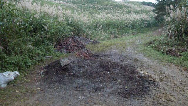

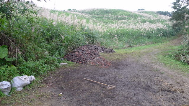

呵~ 4年前的照片 小弟只找到 這些 ~ 換了 新電腦 舊硬碟 裡面 有些 照片資料 都不見了!
當初 用 蠻爛的 手機拍的 ~ 請 勉強看 ~~ 呵
這是 鋪好的一小段路 ↓↓↓
當初 用 破碎機 拆掉 這 3~40幾坪 的 水泥平臺 ~ 也多了 蠻多 碎石 可以鋪 !
後來 都 用 純手工 敲碎 ~ 約莫 5x5公分 左右 !
不是 不用 破碎機 把它們 擊到 更碎 ~ ( 小弟 在 台北 / 雙溪 ~ 甚麼工具 都能借到 , 包括 小怪手 )
而是 每個 小石頭 都不規則狀 一用機器 敲下去 ~ 就滾來滾去的~ 光 要 固定施力 都 蠻累了 !
所以 後來 才 乾脆 ~ 坐在 地上 用 兩個 腳掌 抵住 ~ 再 一手拿鑿子 一手拿小鐵鎚 ~ 一 一 慢慢 敲碎 !!

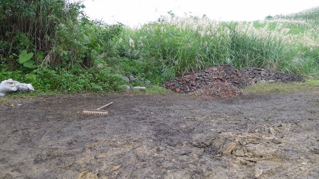

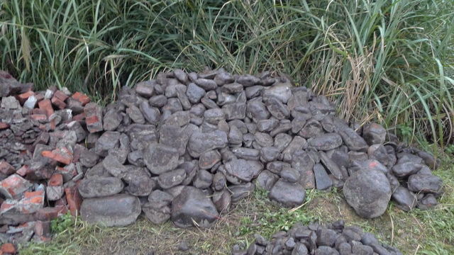

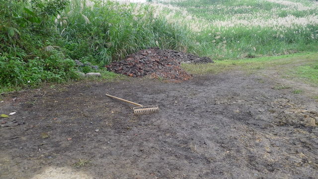

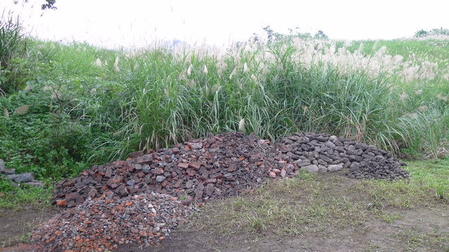

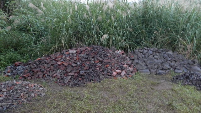

 樓主| 發表於 2015-1-20 00:22:35 | 顯示全部樓層
本帖最後由 wiles8229 於 2015-1-20 01:34 編輯

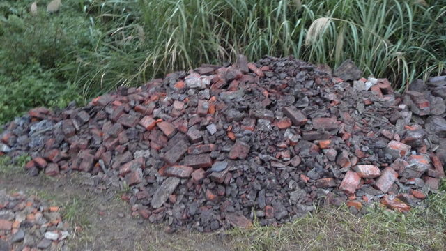

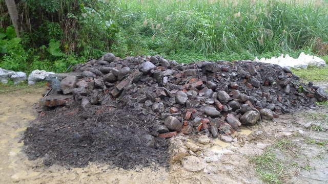

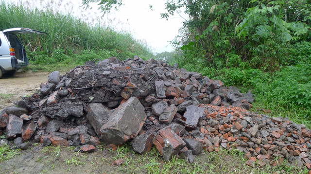

今天要在此感謝阿俊哥、小漢、野孩子農夫.....及所有支持我的HOME們所提供的協助!!
從上周一下午土、磚、石送到開始,中間休息了一天半直至今日上午,共花了六個整天....
一開始不諱言的....真的是絕望在絕望....
看到那個數量,我終於能體會阿俊哥電話中說的:自己載的話,可能你一年都載不完.....
的確,原本沒啥概念的我,在看到兩台8.8噸的卡車卸貨後,那種驚為天人的數量,我終於有感了.....就是絕望!!
雖然我當兵時體會了一件事.....人的潛能是無限的!!(摩部269旅野戰砲)
然而這次的數量卻也遠遠超越當兵時所面臨過的種種事件......
當兵兩年參加過5次下基地、演習、配訓....所有再辛苦的事自以為都已經歷過了,
然而卻從未自己一個人面對如此數量的土石需要整理.....第一時間除了震撼....就只剩絕望!
然而,跟當兵一樣基本原則就是....不能逃兵,而現在則是.....不能逃避!!
除了轉念也只剩轉念,好在當年的野戰兵經驗、退伍後保險從業的訓練與亞洲行的個人成長課程.....種種的人生經驗,讓我學會在挫折中找到希望的方法。
靜心、沉澱、正面、簡單化.....讓我看到了希望!
磚頭、石塊與泥土.....簡單來看,就這三種結合成我現在的絕望!!
然而,磚頭是我鋪路需要的資材,石塊可以成為我農場造景的基石,而泥土.....就給它回歸大地吧!!
半小時吧,我還滿自豪的再帶著絕望不知該怎麼辦的的心情,邊將擋到車道的石塊搬開時,居然就能想到令我回復信心的念頭.....真是天地有保佑!!
但是,雖說轉念信心大增,可是整理的過程還真的不是一般人受的了.....
一個人  荒山野嶺  龐大土石.....怎麼整理幾乎都像是原封不動!!
精神壓力真的不是可以用言語形容,前三天除了跟自己說....數量就是這麼多,只要手不停就會有完工的一天!!
這句話也是當兵時學到的經驗....一天就24小時,不管怎麼痛苦、難熬只要到了睡覺時間就可以放鬆休息!!
而在這段時間裡,每當腰酸背痛、心情低落我都會想起我很喜歡的一部動畫的兩首主題曲
~未&#26469;&#12398;輪郭線~
就算被更殘酷的現實壓垮了  也要重拾崩潰邊緣的自我
不管被腰斬了幾次  每次我都會自己給自己加油打氣
煩惱著繼續下去的意義
就連那樣迷惘的我 也會打破它前進
一直都在用筆直的尺 描繪著未來的輪廓線
用一些昨天的勇氣去完成它
超越了跟想像中不一樣的高牆壁壘  向著消失點的彼方前進
遙遠的征途曲折難行  正式我自己選擇了這條路
燃燒了我小小的夢想的全部  用那片光明來切開黑暗
在擊碎的牆壁的對面  就能看到屬於自己的天空
Dream of life
直到圓夢之前  不停迎接挑戰
我到底有多接近夢想了呢
「十年之後的未來」  閃耀著光輝的身影
不會後悔  這是我自己描繪出來的故事
大步邁向前方  面對阻擋我前行的「現實」
絕不會輸  現在我對天起誓
因為有志向  有不能放手的夢想
就這樣燃燒殆盡吧  火熱地將這份熱情
在追夢的路途上  偶然的相遇和不捨的離別
都是你教會了我  成為了專屬於我的力量
我不會倒下的  不論多少次被挫折絆倒
Dream of life
的確,走向這條路是我的夢想,夢想著窮人也能成就桃花園....!!
六天.....整整六天,開頭的路我又邁進了一小步!
