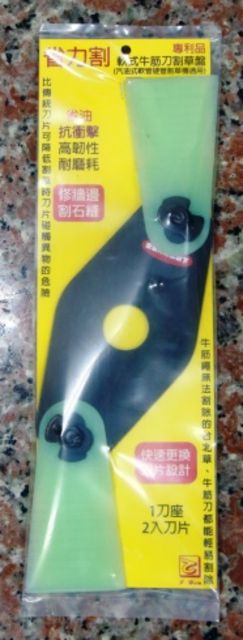

省力割 《軟式牛筋刀》  正式開賣囉!!!!!
一支牛筋刀的耐用度可抵5條牛筋繩
牛筋繩無法割除的台北草(韓國草)都能輕易割除
此刀片比傳統刀片相較,可降低割草時刀片碰觸異物的危險
軟式牛筋刀可兩面交換使用
《省油》(油門不用像牛筋繩一樣 催到底)
《抗衝擊   高韌性   耐磨耗》
《快速更換刀片設計》
《修牆邊   割石縫》
是您割草的好利器!!!!!!!!!!!!
Youtube軟式割草刀修牆邊使用影片: https://goo.gl/IMU4jc

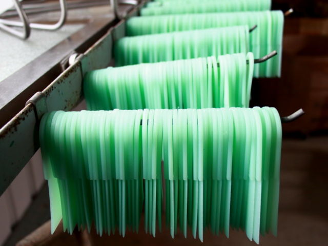

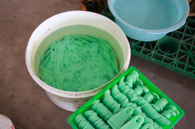

謝謝大大的建議  大大真的是對塑膠特性非常了解  其實牛筋刀的模具完成已5個多月 一 直遲遲未上市是有多種考量 刀片的材質是其中最大原因之一 這期間也試過多種塑膠原料 包括進口 或 國產PA6   PA66  (PA66+二硫化木) 後兩種原料的材質雖然較耐磨 較鋒利 但是相對硬度也較高 碰到堅硬物體也較容易破裂 在安全考量上 這兩種材質就被排除在外 PA6雖然在割草方面沒有PA66犀利 但也相差不會太多 它經過處理之後 韌度較高 最重要的一點 割到堅硬的物體 它相較不會有破裂的情況這是我決定用PA6原因 我也試過多種品牌PA6  目前所生產的原料是我較滿意的廠牌(光是買原料測試和補貼給射出廠試模的費用燒了一些錢)
大大我這邊有PA66和PA66+二硫化木的樣品 我會寄給你試用 你試用過後就會了解為甚麼我會用PA6的原因
謝謝大大您的購買及很好的建議 我會盡速為您寄出 如使用上有任何好的建議 請不吝指教

axxxxa大您好,果然在塑膠射出界是個非常內行的人,我的確先蒸煮過,泡水3天以上,然後再陰乾,這些成品都已經陰乾超過2周才會出貨 尼龍PA的確是最少要經過一個月後韌性才會增加,但是還是沒有達到最高的韌性,需經過蒸煮泡水才會縮短(增加韌性達到最高級數)的時間
這些繁複的細節 2HOME網友的闊嘴兄他最了解 因為他一直關心這個產品 也親眼看到我製作的過程 謝謝大大的指教 如有好的方式或好的材料 請不吝賜教
