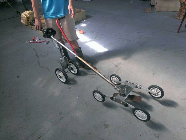

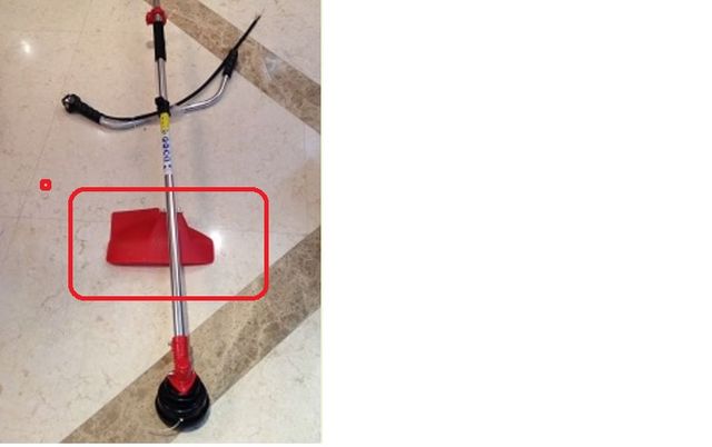

發表於 2015-9-9 17:13:47 | 顯示全部樓層
梅姬 發表於 2015-9-9 01:47
裝上高度支架
還是一樣用一組管子夾固定在推車兩側骨架上當橫桿
改的超棒的 !!  記得要把 那片 紅色 擋板 裝上,  安全第一  -----   期待實測 結果 !!

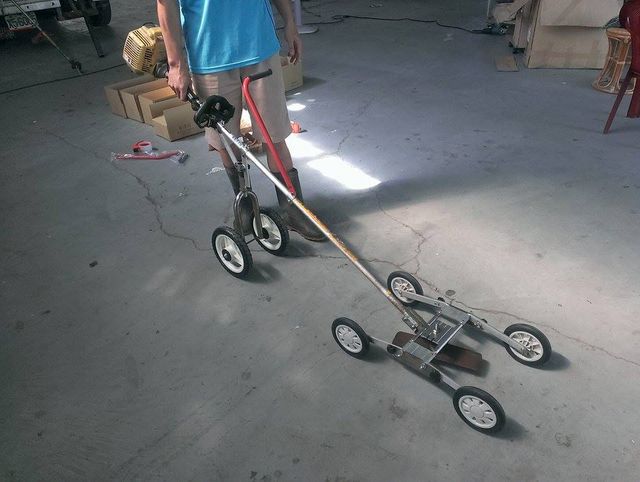

 樓主| 發表於 2015-9-9 18:15:00 | 顯示全部樓層
super90 發表於 2015-9-9 15:25
感覺改的很棒耶!!看不出這是非專業改裝~~~
有想到若改為用軟管割草機,那前端應該可以比較短,
謝謝super90大大給予肯定
當然可以用背負式軟管割草機 只要調整好角度即可

 樓主| 發表於 2015-9-9 18:17:29 | 顯示全部樓層
Long-Man 發表於 2015-9-9 17:13
感謝長人大大提醒
呵呵! 被您看出了我是割草菜鳥
我會記得把檔板裝上

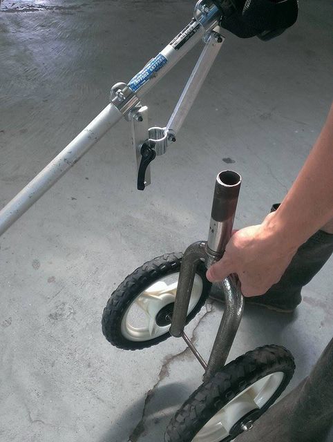

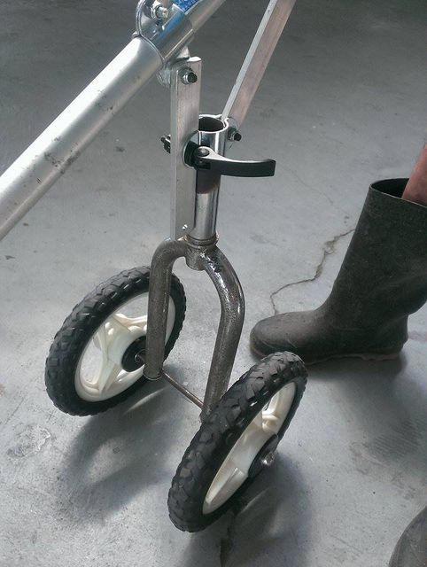

發表於 2015-9-12 14:42:29 | 顯示全部樓層
本帖最後由 jheng168 於 2015-9-12 14:50 編輯
看到梅姬大大的改裝作品 真是佩服萬分 我也來秀一下我的DIY 用腳踏車的前叉改裝成後輔助輪
1.這是我改裝後的成品
2.前方輔助輪可提起,可改變割草位置
3.後輔助輪改成快拆式大輪子
4.這是後輔助輪拆卸後的圖片
參與人數 3威望 +50 收起 理由
Zefram + 20 太神了 可惜我是用軟管
梅姬 + 10 太棒了! 大師級的設計

 樓主| 發表於 2015-9-13 00:50:08 | 顯示全部樓層
jheng168 發表於 2015-9-12 14:42
很棒的設計
讚啦!
請問作品有下戰場了嗎?
