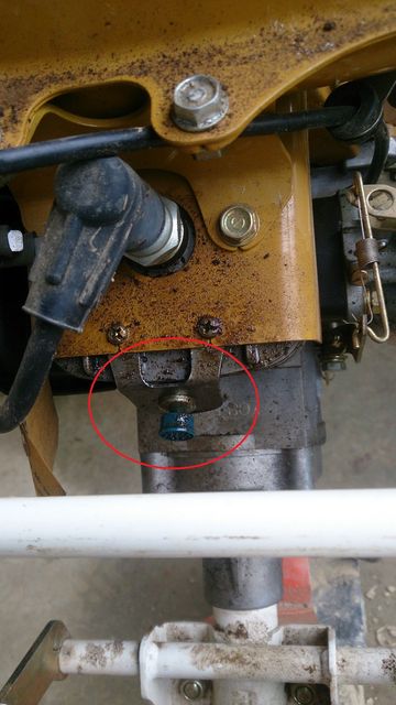

漏油的地方如圖

2 行程  啟動減壓閥

發表於 2016-1-20 21:17:10 | 顯示全部樓層
所以是正常的喽,今天換了齒輪油,還蠻髒的

watson 發表於 2016-1-20 20:06
漏油的地方如圖
watson 大大  您好
此裝置為啟動減壓閥...
會產生這現象因減壓閥螺牙較短及內部有機構
汽缸在壓縮爆炸時產生較大壓力
便會將油氣往空隙噴...久了便會產生這情形
這屬正常現象...請安心使用
更換的機油為"85w/140#多效齒輪油"
此種有較高的潤滑度保護齒輪...

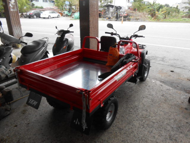

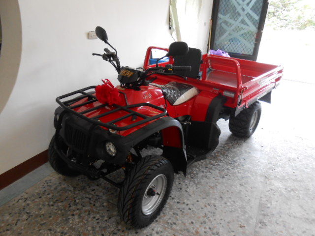

發表於 2016-2-18 20:24:32 | 顯示全部樓層
今天牽新車  幫網友打一下廣告
"這台真的很拉風"
