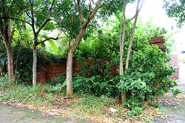

ANS:
1.裝置置放在樹與紅磚圍牆之間,約有1.5米,寬有3-4米。
2.放在地上,所以要防水、防被螞蟻蛀掉。
   固定可以用水泥。
3.信箱另外做個盒子,固定在樹桿上,或是門口柱子上。
4.最好有2隻,一大(就是我說的尺寸)一小,象徵著我們夫妻。

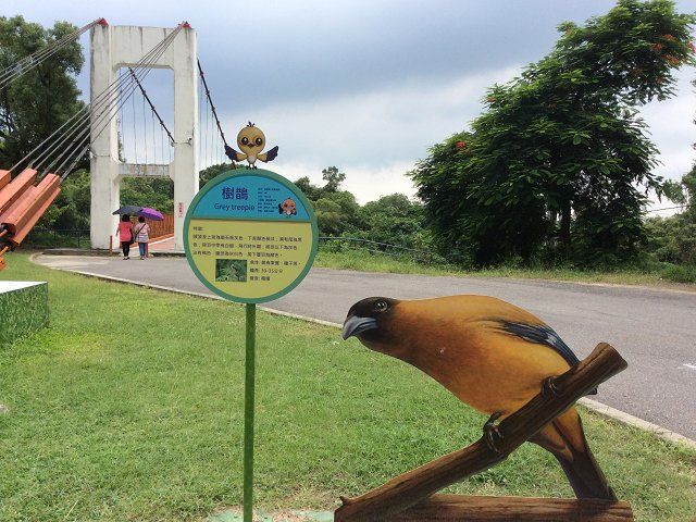

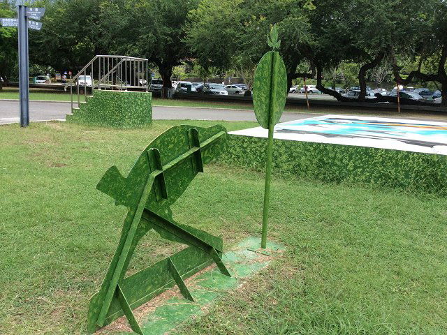

天在風景區看到的,給你參考

好像是鐵製的

一片鉄板上面貼有立體圖案,後面用角鉄支撐
如果開個缺囗後面加個箱子就是很有個性的信箱
材料改成實木板和實木柱也是很有個性的。
問題在立體圖案的製作比較麻煩。

您提供的參考,正是我 構想中的 偽3D作法,3Q。
木作可行,不知ASO大,是否不排斥?

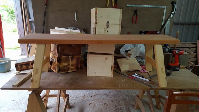

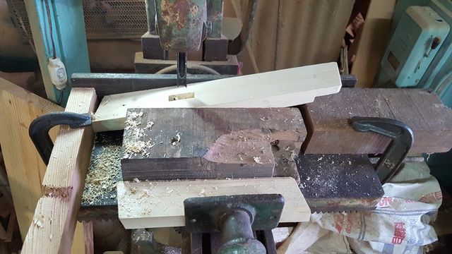

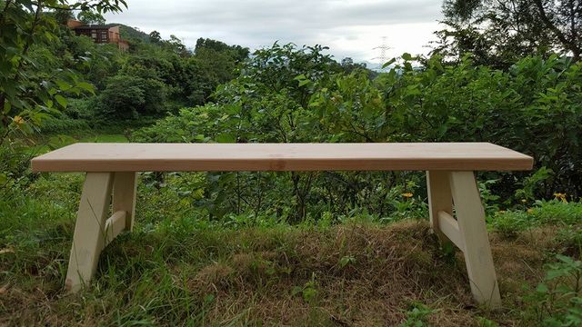

 樓主| 發表於 2016-9-14 10:54:40 | 顯示全部樓層

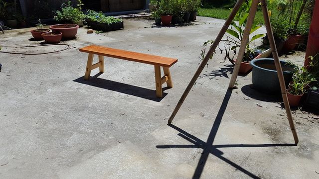

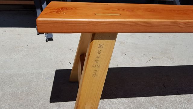

這張板凳我前後摸了超過半年
剛放暑假時,想到了就再把它組了起來,也上了蜂蠟
然後就丟在牆角又過了兩個多月,都牽蜘蛛絲了
昨天趁颱風來襲天氣還好時
趕快拿出來整理一下再在上一次蜂蠟
即刻聯絡一月初即跟我預訂的同學
順利送達交貨

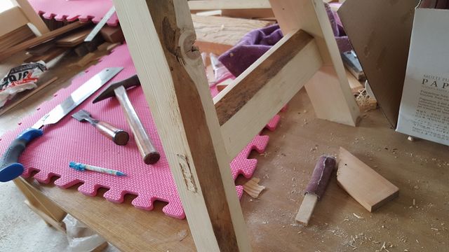

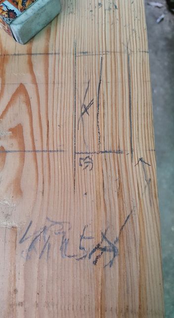

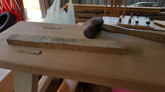

上星期我也第一次嘗試作了一個長板凳(172x30x45cm)
板凳結構雖簡單
製作卻不簡單
斜腳榫接 超“搞工”
卻是一個很好的木作練習
