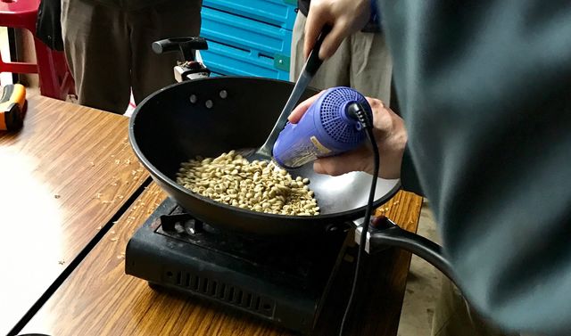

先熱身一下,喝個咖啡、吃個點心:

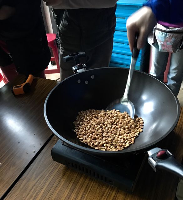

挑豆:
剛開始中小火:
版大教炒豆:
吹掉銀皮,留在鍋裡會焦掉影響咖啡風味。

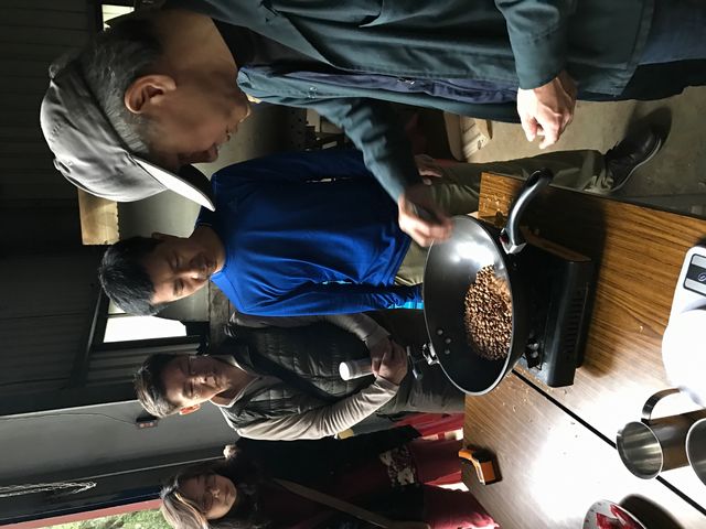

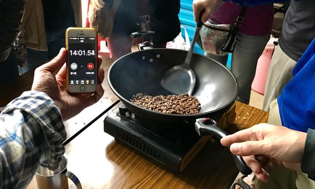

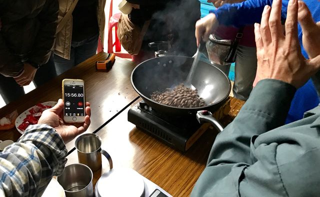

自己的咖啡豆自己烘、自己炒:
一爆
冒煙了
完成了,Xm3大大說火不夠大,比他平常多花了幾分鐘

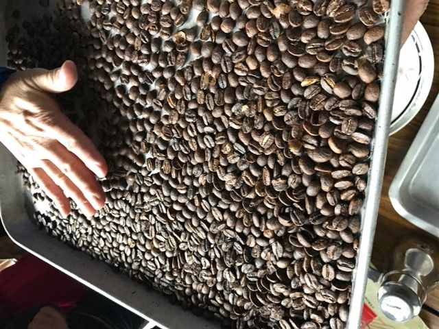

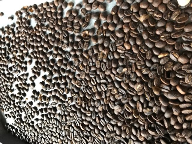

今天下鍋的是哥倫比亞小飛象:
漂亮的成品:
一般烘完是要放個5-7天再喝,今天馬上試喝,口感溫順,讚啦!

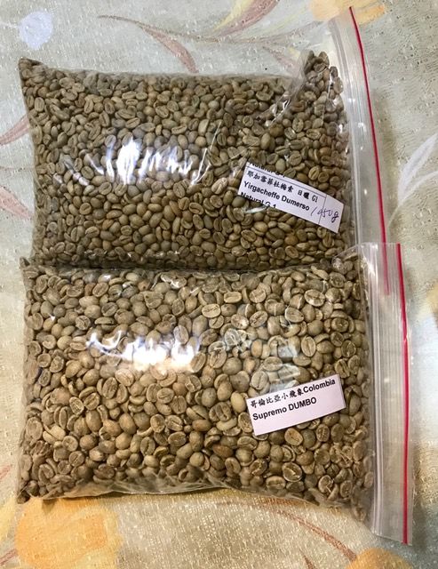

今天真是開心的一天, 收穫滿滿, 令人身心俱足的喜悅!
現場拿到團購的生豆, 馬上下鍋開烘....
在版主的指導協助之下, 生平第一次烘炒出來的豆子, 口感真是好喝到令人驚豔與驚喜!!

VC1234 發表於 2017-3-19 19:25
另一支是薩爾瓦多聖伊蓮莊園SHG 波本蜜處理,我買半磅$425=ㄧ磅850,這家烘的豆我比較喜歡。
這支生豆價大約420元/KG符合1KG$=0.5LB$,超出我的烘豆練功範圍

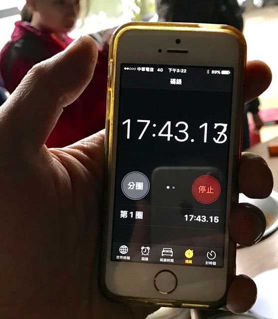

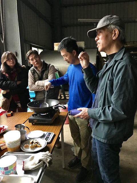

 樓主| 發表於 2017-3-19 22:45:54 | 顯示全部樓層

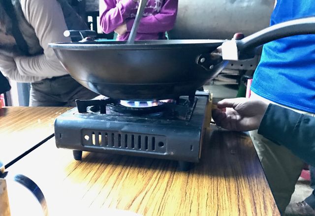

VC1234 發表於 2017-3-19 20:18
自己的咖啡豆自己烘、自己炒:
今天烘豆的條件都不熟悉,新豆+接近戶外溫度偏低
加上瓦斯有點怪怪的偏低的紅火,不是在家裡常用的高溫藍火
17分鐘離目標15分鐘差2分鐘,第一次烘是可以接受的
因為小飛象的豆商未提供含水率,不知道是因為含水率高使脫水時間拉長
從豆子感覺很有份量應該含水率蠻高的(跟A杜梅索或C圓豆比就可以感覺的到比較沉重)
調整:一般來說,要在前段脫水期要加大火力縮短脫水時間

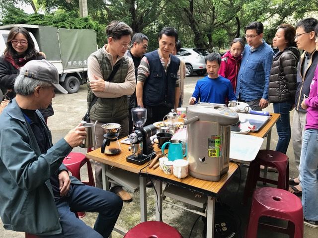

發表於 2017-3-20 07:53:57 | 顯示全部樓層
版大辛苦了,請問nice cut感覺如何?
600s同為平刀,nice cut在網路上的評價高很多
可惜無緣一見
xm3 + 20
51
1343
20502
 樓主| 發表於 2017-3-20 11:10:54 | 顯示全部樓層
tomeplz 發表於 2017-3-20 07:53
可惜無緣一見
nice cut不是我的,VC1234帶來的
沒仔細比較,與小飛馬比較初步的印象是細粉少很多不會亂飛
我也沒小飛馬只是印象感覺而已,少量還是手磨得好細粉少
細節還是要VC1234來說明
