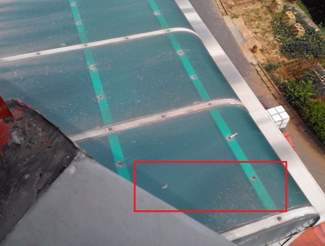

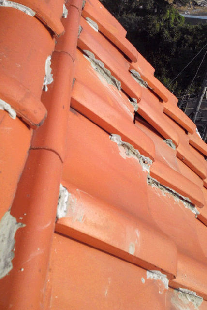

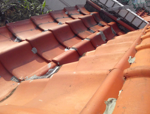

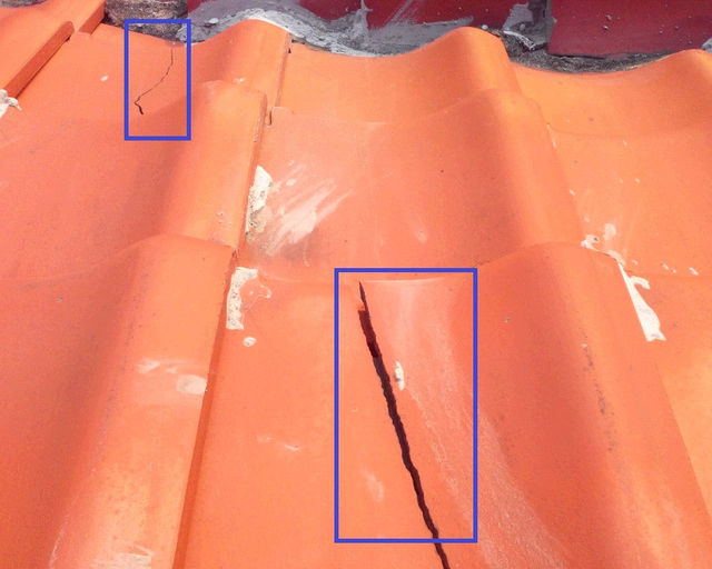

屋頂瓦片 實在 不大好補 ~
因為 這幾天 太陽好大 ~ 在屋頂 曬太陽 ~快中暑了 ~
有些 裂縫 從外表看 ~ 很小 ~ 然後 倒水泥 進去 ~ 卻要 倒很多 ~ 因為 在裡面 的 裂縫 很大 ~
右邊的瓦片
這是 另一邊的瓦片 ~
還有 雖然 小心翼翼 輕輕的 走在 瓦片 上面 ~
但是 不知道 是 瓦片 出廠太久了 還是 怎樣 ~~ 輕輕 踩到一下 就 裂了 .......

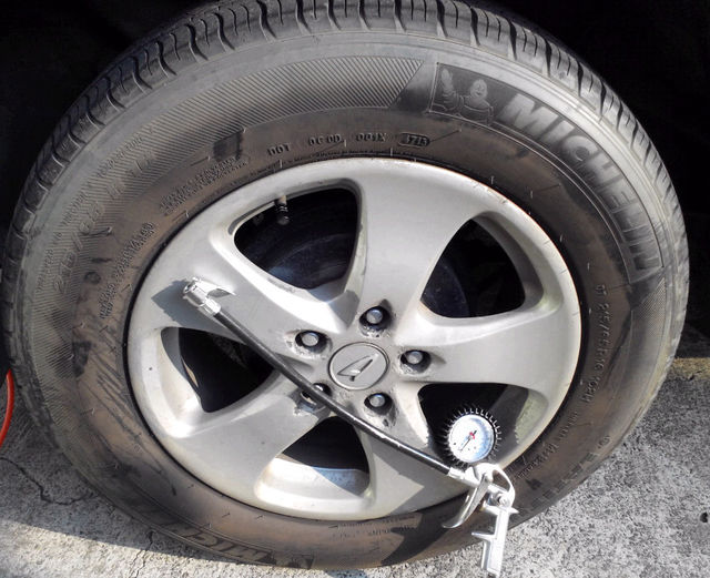

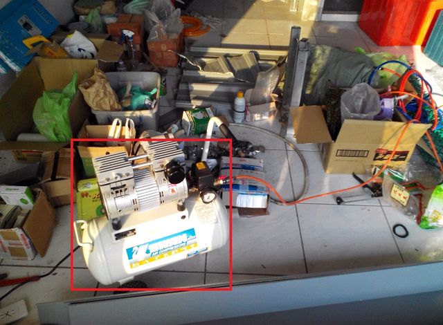

夏天 到了 ~大家 有空 要 檢查一下 胎壓 ~ 氣溫高 胎壓很重要 ~
天鵝牌的空壓機 用起來 還不錯 ~ 客廳 很亂吧 ...... 正在 整裡中 沒辦法 ~~

發表於 2018-5-23 16:25:59 | 顯示全部樓層
瓦片破碎我曾用矽利康修補,十餘年了日曬雨淋都沒問題
不過我的瓦是黑色的,用黑色的矽利康補效果不錯。

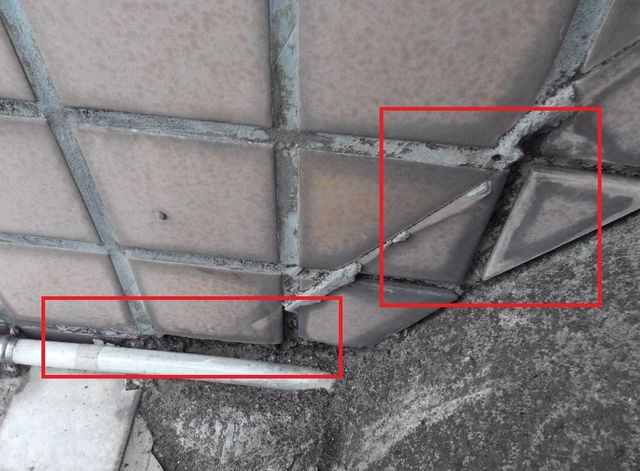

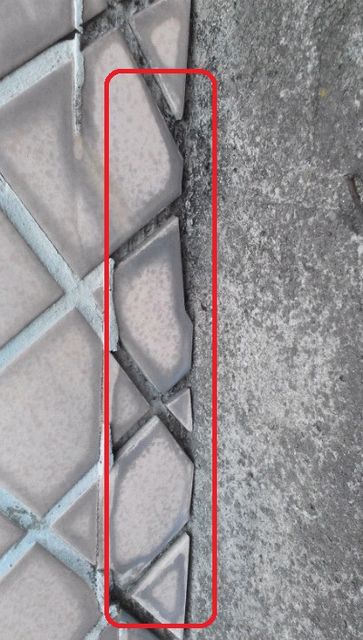

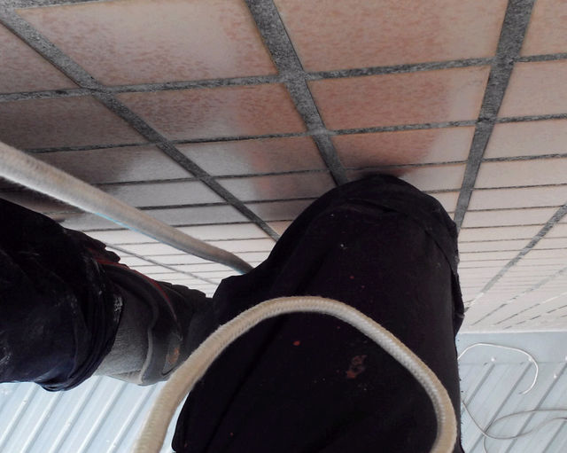

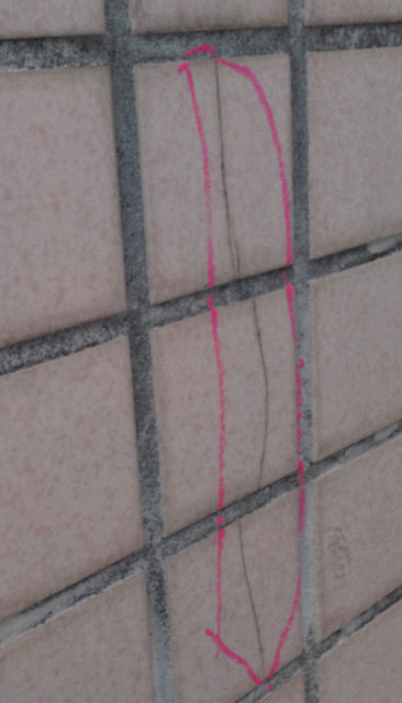

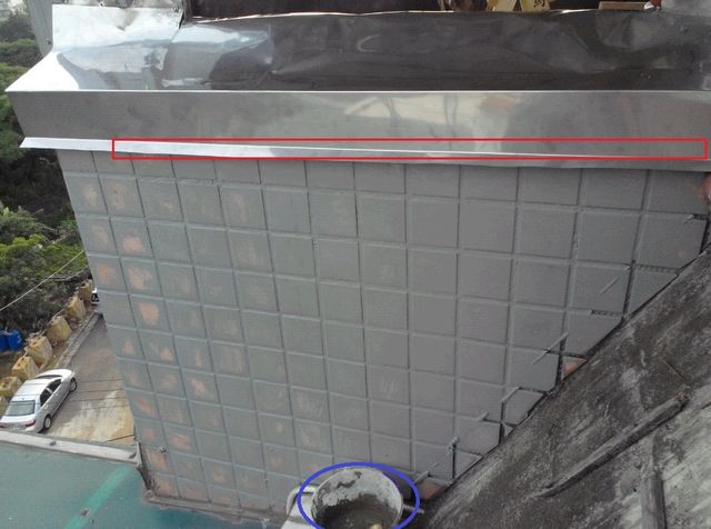

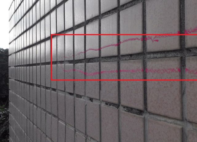

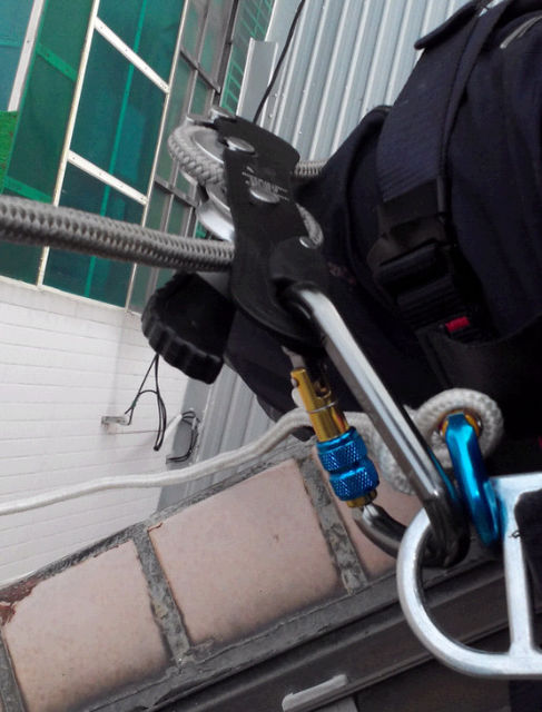

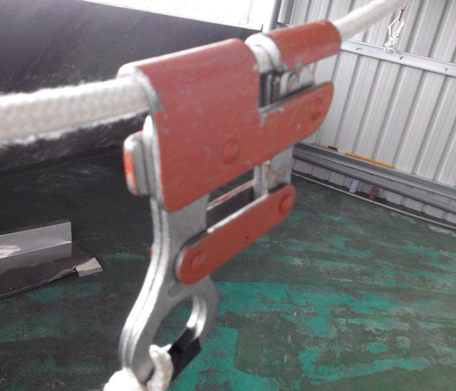

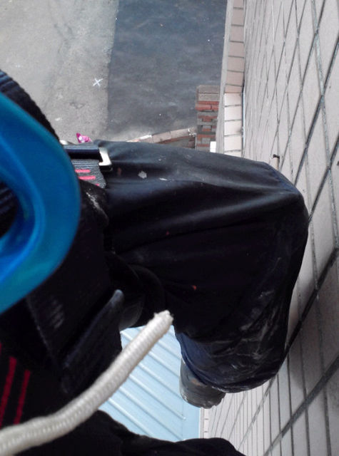

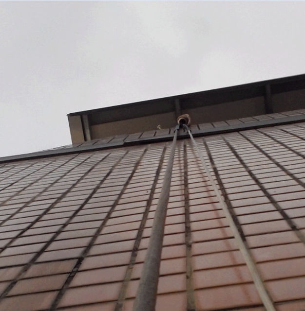

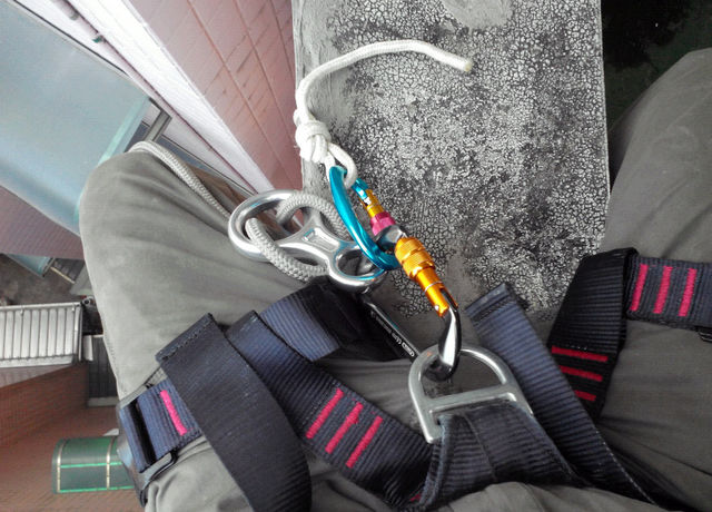

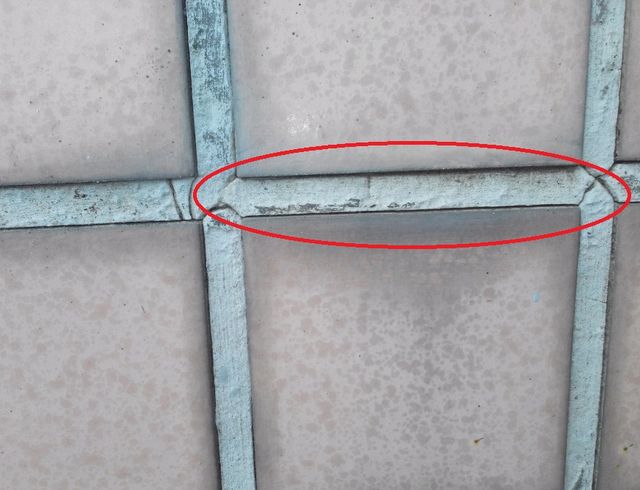

這 兩天來 都在 檢查 外牆 磁磚 ~ 找到 有 澎龜 或 空心 或 裂開 的 都 用 粉筆 作 記號 ~

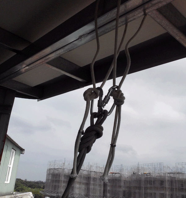

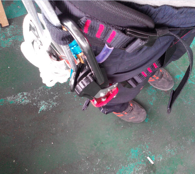

用 蜘蛛人 垂降方式~ 延整棟外牆 慢慢找 ~ 很認真吧 ~
找到 好幾個 裂縫 空心瓷磚 ~ 用 粉筆 作個 記號 ~ 過兩天 拿 無收縮水泥 來補 ~
還有 後面 1面牆 ~ 等過兩天 再爬下去 檢查 ~ 因為 氣溫太熱 快熱暈了 ~

發表於 2018-5-26 06:43:24 | 顯示全部樓層
aotsen2004 發表於 2018-5-25 22:34
用 蜘蛛人 垂 ...
是否還要塗幾層防水塗料呢?...
aotsen2004 + 20 3層 ~~

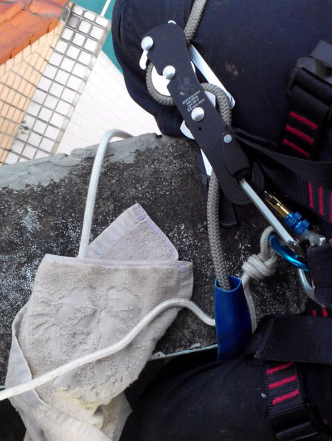

 樓主| 發表於 2018-5-26 22:18:06 | 顯示全部樓層

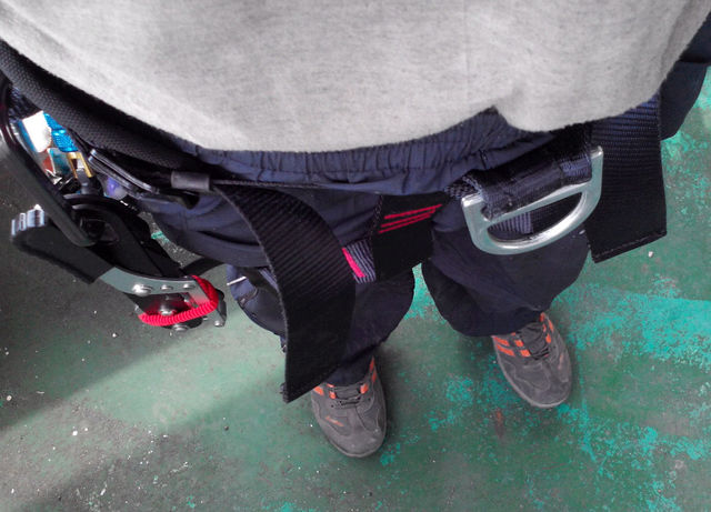

垂降 其實 是 很安全的 ~  速降 就 比較 有一點危險 ~
眾家好友 兄弟姐妹 父老鄉親 阿公阿嬤 叔叔伯伯 ~ 等再過 1~2個月 ~ 就可以 來 小弟 這邊 ~
練習 垂降 攀樹 都可以 ~  應該 2~3個 小時 就可以 熟悉 如何 操作了 ~ 呵

 樓主| 發表於 2018-5-26 22:32:25 | 顯示全部樓層

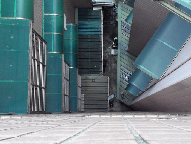

其實 在 屋頂 鐵工 完工的 第2天 ~ 就 急著 弄 外牆防水 了 ~ ( 怕 梅雨季到來 )
後面 那面牆 上星期 就 爬下去過了 ~
那天  在 檢查完 5樓 下降 到 4樓 ~ 發現 牆上裂縫 正想 拍照時 ~
隔隔壁 的 阿嬤 從 她 後窗 ~ 看到 我 ~ 以為 是 小偷 ....... ( 小弟 又是剛搬來 她也不認識  )
驚呼 叫 他老公來 ~ 經過 我 解釋一堆 ~ 同時 也搞的 好幾戶人家~ 都 跑來 後面~ 看 是在 作什麼~
所以 賭蘭 乾脆 先不用 後面 ~ 呵
打算 乾脆 先 在 前面 天天爬上爬下 ~ 讓 左右鄰居 習慣了 ~ 就 見怪不怪 了 ~~
有道理吧 ~~

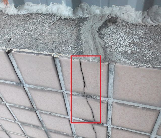

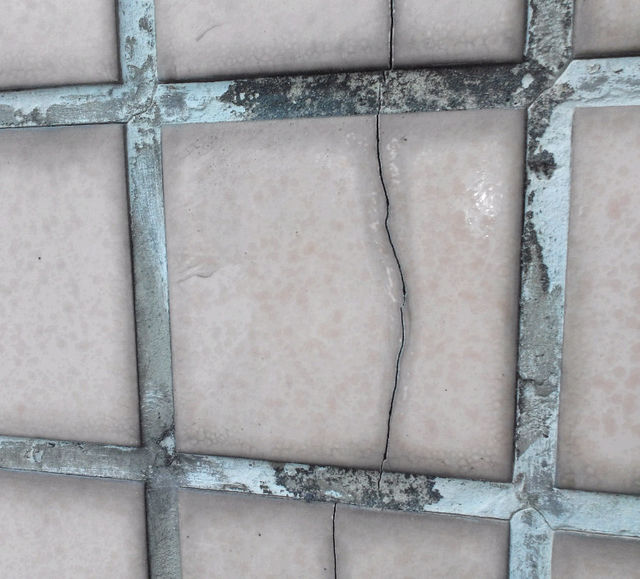

 樓主| 發表於 2018-5-27 09:57:23 | 顯示全部樓層
本帖最後由 aotsen2004 於 2018-5-27 10:01 編輯

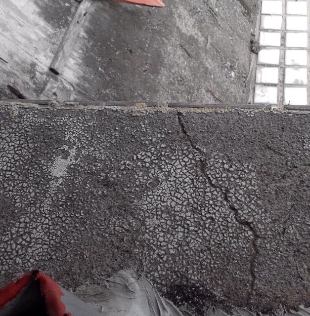

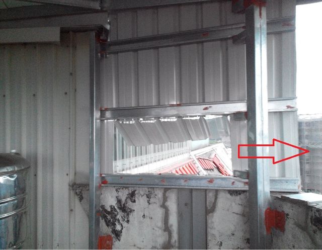

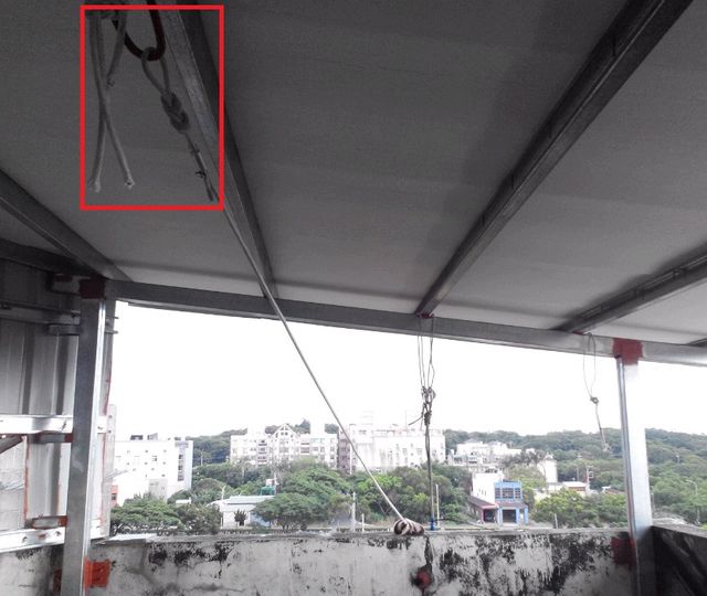

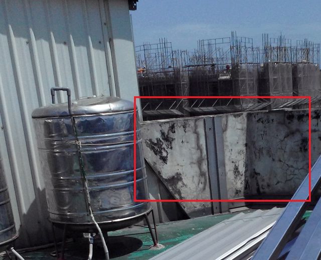

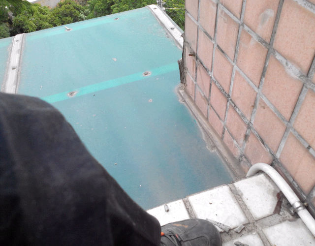

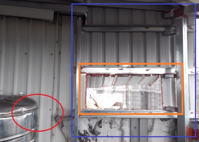

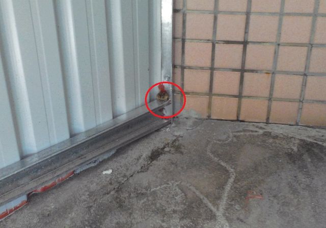

鐵工 的 雞婆好心 , 用 剩下的鐵皮料~ 多封了 一個 不該封住 的 地方 ~
讓 我 浪費 2天 , 來修正 這 錯誤 ~
這是 還沒 作 屋頂遮雨棚 的 樣子 ~紅線 處 的 矮牆 ~ 龜裂 導致 樓下 牆壁 ~ 嚴重壁癌 ~
就是 藍線框 這面牆 ~ 所以 只好 挖開了 ~ 橘色線 的 窗孔 ~ 方便  爬過去 外牆 ~
如果 沒挖橘色線的窗孔~ 就 必須 從 紅箭頭處 爬到 外牆 , 在 踩上 隔壁 採光罩 上 ~ 爬過去 ~
那種 採光罩 經過 日曬雨淋 ~會變脆 ~ 5樓頂 一旦 踩裂了 採光罩 ~ 很容易 摔下去 樓下 .........
矮牆 表層 的  上面 和 側面 龜裂處 ~ 近照 ~

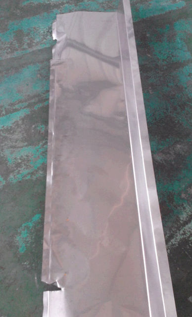

從挖好的洞 爬到 外牆 時 , 1:用鋼刷 清水 先清理完 牆壁污垢  2: 再塗上 底漆 跟 面漆   3: 用 防水水泥 補 裂縫 ~
完成 上述 初級防水步驟~ 再 拿 前面 去 訂作 ㄠ好角度 的 不鏽鋼皮~ 釘上去 ~ 來 加強 防水效果 ~
經過 這 3~4層 防水措施 ~ 希望 防水的效果 能 撐久一點 ~~

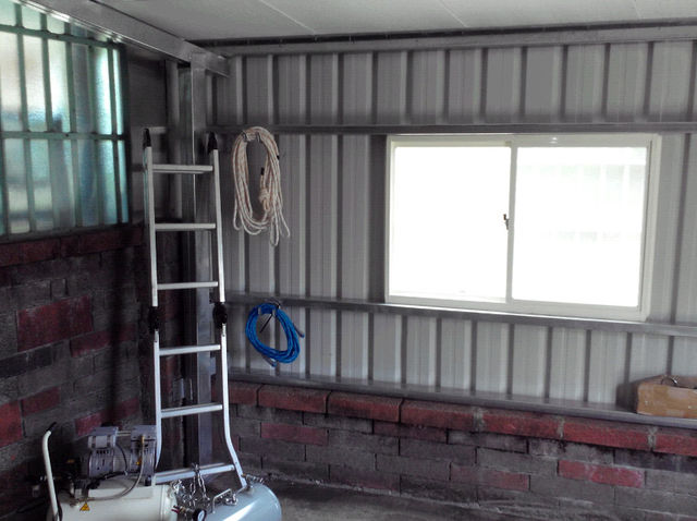

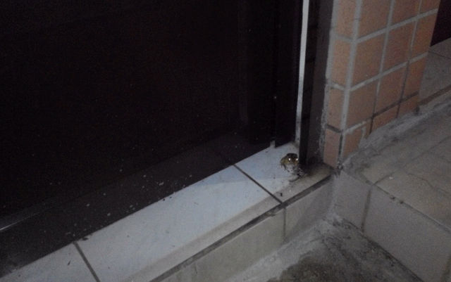

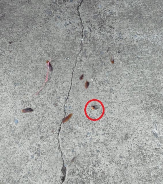

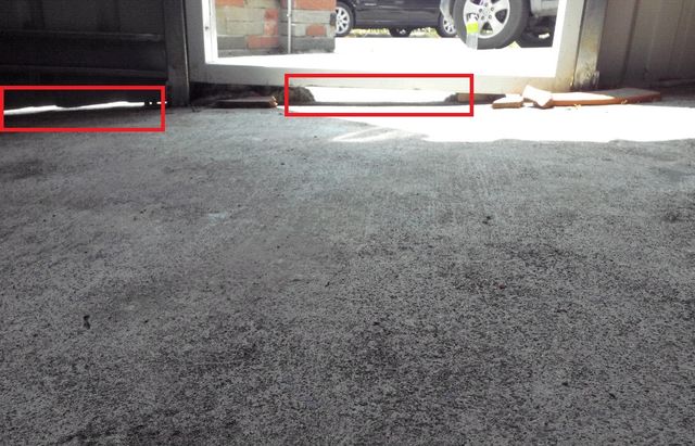

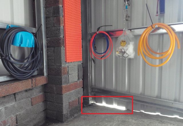

本來 這兩天 ~依照 原先規劃 應該 把 倉庫 下方 的 縫隙~ 用 水泥 封起來 ~ 紅線處 ~
但是 前兩天 跑來 跟我 打招呼 的 青蛙 ~ 居然 跑來 倉庫 角落 ...... 並且 可能 打算 要 定居 在這了 ~
因為 看到它 兩天 了 ~ 都 還 不走 ...... 害 我 不好意思 把 下方 的 縫隙 ~ 封起來 ~ ( 怕它出不去 )
昨天下午 小弟 很嚴肅的 跟 青蛙說 : 如果 你在不走 ~ 我就要 把縫隙 用水泥 封起來了 ........
結果 它 今天 果然 不見了 ~ ( 應該 是 覺得 我沒有在 開玩笑 ~ )
還留下 幾隻 吃剩的蟑螂 ...... 有一隻 還很完整 ....... 可能 打算 留給我吃 ~
以感謝 收留 它 兩天 ~ 算 房租吧 !!

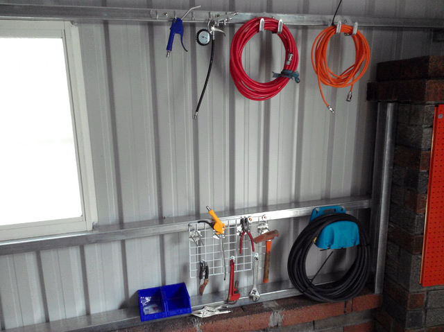

在 青蛙 走後 ~ 倉庫 終於 算是 整理 好了 ~ 可以 陸續 幫 東西 來了 ~ 真好 ~
倉庫 的 一角 ~
