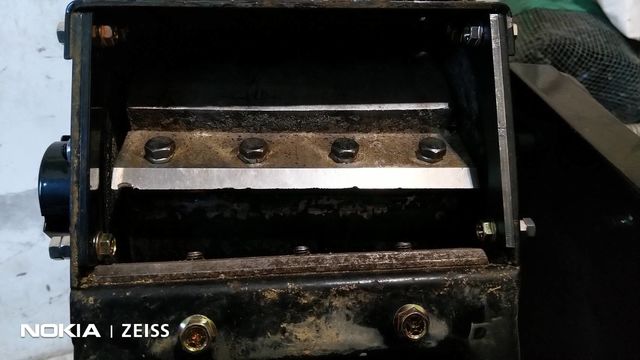

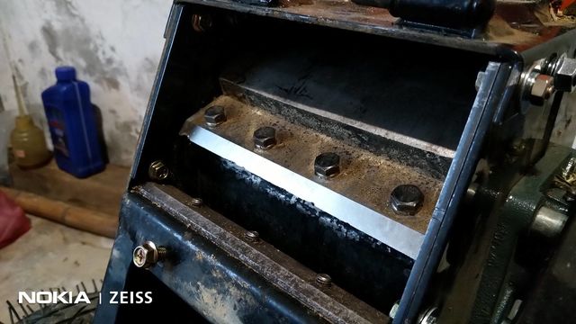

 樓主| 發表於 2019-1-12 10:46:42 來自手機 | 顯示全部樓層
進料口兩側鐵片裝回去
螺絲從內側向外用螺帽對鎖 加彈簧墊片應該不會再鬆脫了~
但還是要常常檢查螺絲緊度
aotsen2004 + 20 太棒了!
發表於 2019-1-12 10:57:38 | 顯示全部樓層
本帖最後由 eastern 於 2019-1-12 10:59 編輯
tsou4 發表於 2019-1-12 10:46
進料口兩側鐵片裝回去
太棒啦!
但是一般彈簧墊片都裝在螺帽側,非螺絲側(是指刀片上的)
如果在將螺帽改為防滑螺帽,應該更為安心喔!...

 樓主| 發表於 2019-1-12 11:25:33 來自手機 | 顯示全部樓層
eastern 發表於 2019-1-12 10:57
太棒啦!
但是一般彈簧墊片都裝在螺帽側,非螺絲側
esatern大說的是啊!
螺絲我是買突緣螺絲
彈簧墊片有用在螺帽前
尼龍螺帽振宇沒看見 就買白鐵螺帽來用
比原本只有螺絲好太多了

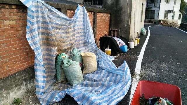

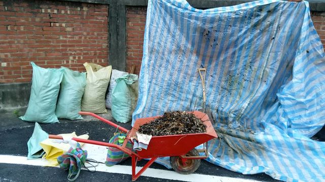

 樓主| 發表於 2019-1-13 10:22:41 來自手機 | 顯示全部樓層
本帖最後由 tsou4 於 2019-1-13 12:17 編輯
上次碎的裝袋只有5包
還發現火龍果枝條碎片腐爛很臭像大便味道!
慎之~
外圍牆整理好
年後再叫一車17立菇土來倒

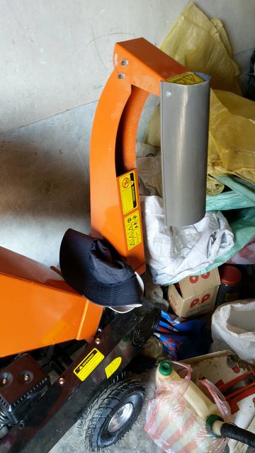

 樓主| 發表於 2019-1-26 13:13:53 來自手機 | 顯示全部樓層
切了一段塑膠天溝
再用自攻扁頭螺絲*2固定
就可以隨意調整出料角度 比原設計還方便

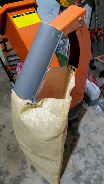

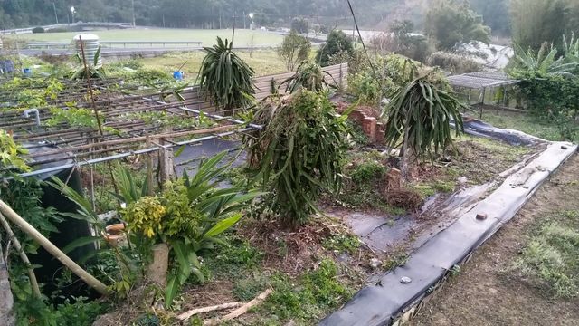

 樓主| 發表於 2019-1-28 10:24:48 來自手機 | 顯示全部樓層
本帖最後由 tsou4 於 2019-1-29 09:12 編輯
自己設計的出料裝袋方式
天溝末端鎖兩個夾子 出料口端鎖一個夾子
假日又多碎了兩袋碎木
碎枝吃10公分樹幹皮帶脫離兩次 第二次還飛到前方四五米一時找不到
軸承打黃油有差 皮帶脫離刀軸還持續一直轉個不停
索性還是拆了皮帶護罩
舊雞寮樹枝都清空 還火龍果日照
以後這區每年只有細樹枝了
參與人數 5威望 +95 收起 理由

發表於 2019-1-28 10:50:10 | 顯示全部樓層
tsou4 發表於 2019-1-28 10:24
自己設計的出料裝袋方式
天溝末端鎖兩個夾子 出料口端鎖一個夾子
之前搜尋淘寶的碎枝機,有一型除了上頭這個噴出管外
底下前端有個蓋子,亦可打開出料,就不必那麼麻煩了!...

 樓主| 發表於 2019-1-28 11:02:22 來自手機 | 顯示全部樓層
本帖最後由 tsou4 於 2019-1-29 09:27 編輯
eastern 發表於 2019-1-28 10:50
底下前端有個蓋子,亦可打開出料,就不必那麼麻煩了! ...
底下前方出料優點是絕對不會堵料 每一次切削都直接出料 往前噴料應該也能裝袋?
上噴式吃樹枝不會堵料 葉子多才會堵
原先設計角度不夠低手推車沒法接料 我才接一段塑膠天溝 後來用夾子裝袋又更理想 都落袋
畢竟要倒的果樹不可能把樹枝移到旁邊碎 所以裝袋有夠方便
